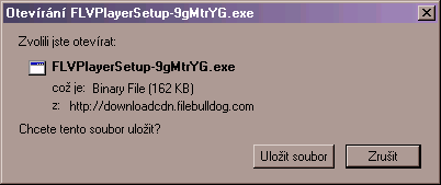

a pise to firefox zablokoval nebezpecni obsah a kdyz dam povolit ukaze se mi ta stranka s ktere mam stahnout ten player a kdyz ho stahnu a instaluji nic se nedeje je to porad dokola
potom neinstaluješ flashplayer od adobe.com, ale vir z podvodné stránky.
firefox před stažením varuje, celý údajný player má jen 160kb - nic z toho tě netrklo?

nepíšeš co instaluješ, odkud, s jakou hláškou tě firefox varuje.
máš bloklý mozek, když nedokážeš nic konkrétního sdělit a usilovně instaluješ vir.
