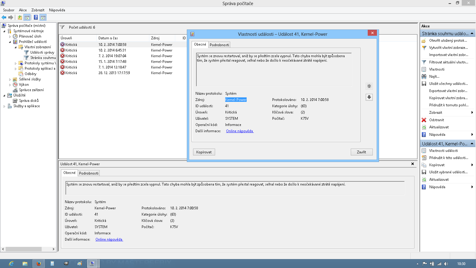

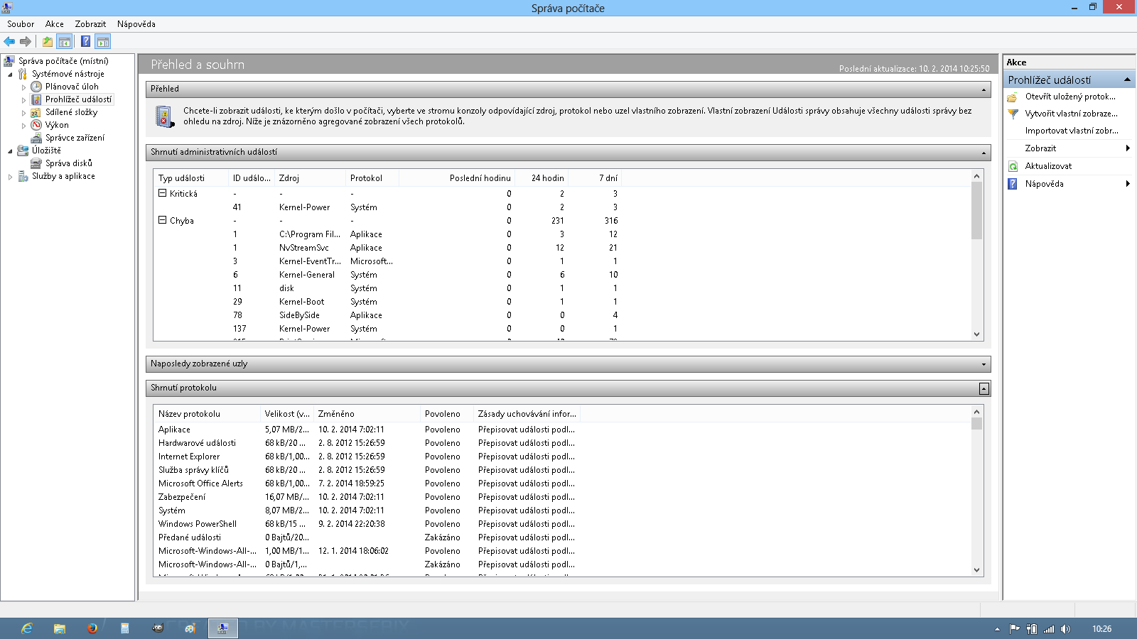

Dneska potom co to nešlo jsem tam našel tyto chyby.

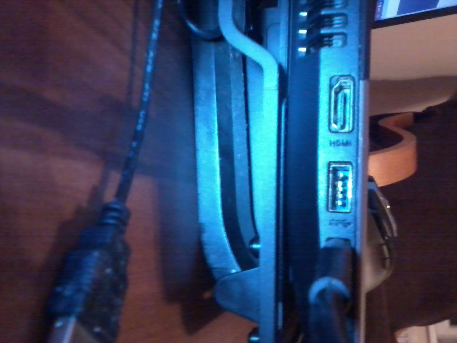

Tak mě slušně poslali dopr.... .Měl jsem tam poškozený pin na usb.... Je mechanicky poskozeny USB p…

zkus přímo servis výrobce. (a pin není kus plastu)
lední brtník 11.02.2014 20:18
To bylo ze servisu výrobce.Mě se tam vylomil jen ten kousek plastu v zástrčce.Ještě než jsem na to p…
Pc diletant 11.02.2014 20:29
Pc diletant
Je možné že po ztrátě toho plastového "kurvítka" se ty piny propojily.A šlusy se s elektronikou zrov…
Je mechanicky poskozeny USB port, ktery muze mit vliv na korektni chovani vyrobku. Pokud bude treba pro napravu tento USB port a dil s nim spojeny vymenit, bude tato vymena placena.
Sice nechápu co má kus plastu společného se zmrvenou deskou ale pro ně dobrý no....
Je možné že po ztrátě toho plastového "kurvítka" se ty piny propojily.A šlusy se s elektronikou zrovna nekamarádí.
