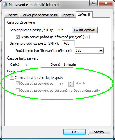

a prosim kde se to presne v outlooku nastavuje? POP3

[http://pc.poradna.net/file/view/17387-outlook2010- png]
host 16.02.2014 17:25
díky odškrtnute, bylo tam nastaveno 14dni ponechat na serveru, ale zpravy tam zustavaly i pul roku,…

Na obrazku (co sem dal host, 16.02.2014 17:25) mas "Server prichozi posty" POP3 ? (druhy riadok z ho… poslední
