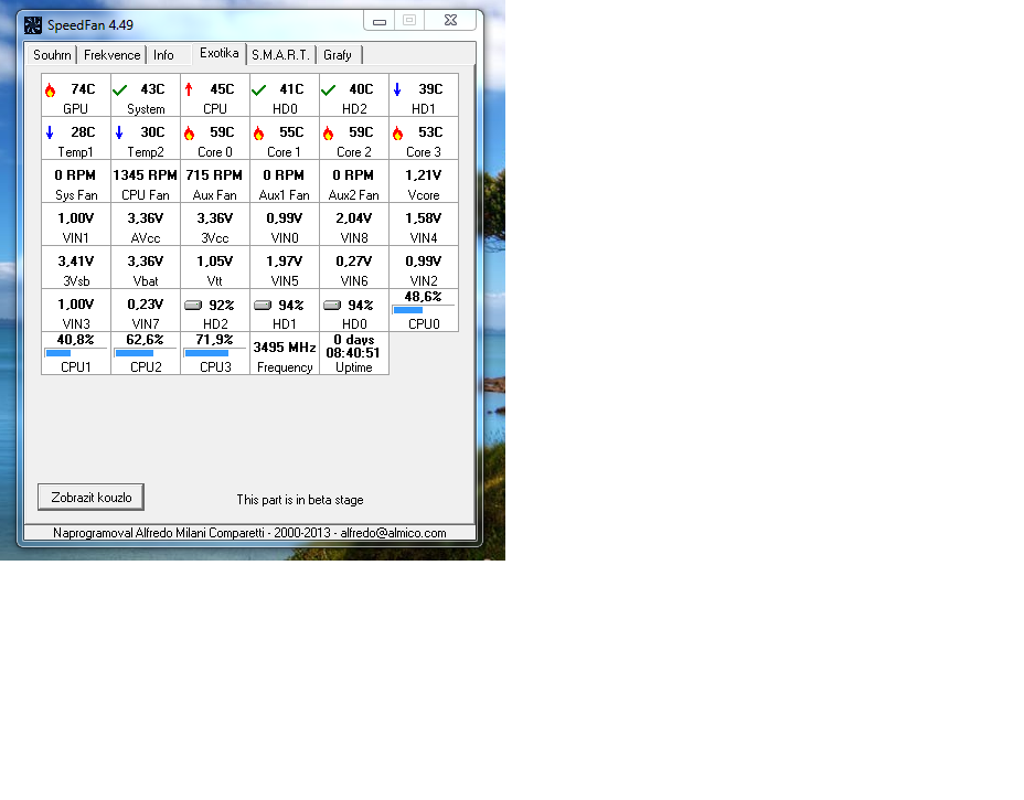

ono to robi aj v druhej hre...pridavam obrazok ake mam teploty v zatazi

No ty teploty cos poslal jsou naprosto v normě a navíc pípání z repráků není "beep", tak možná ta zv…

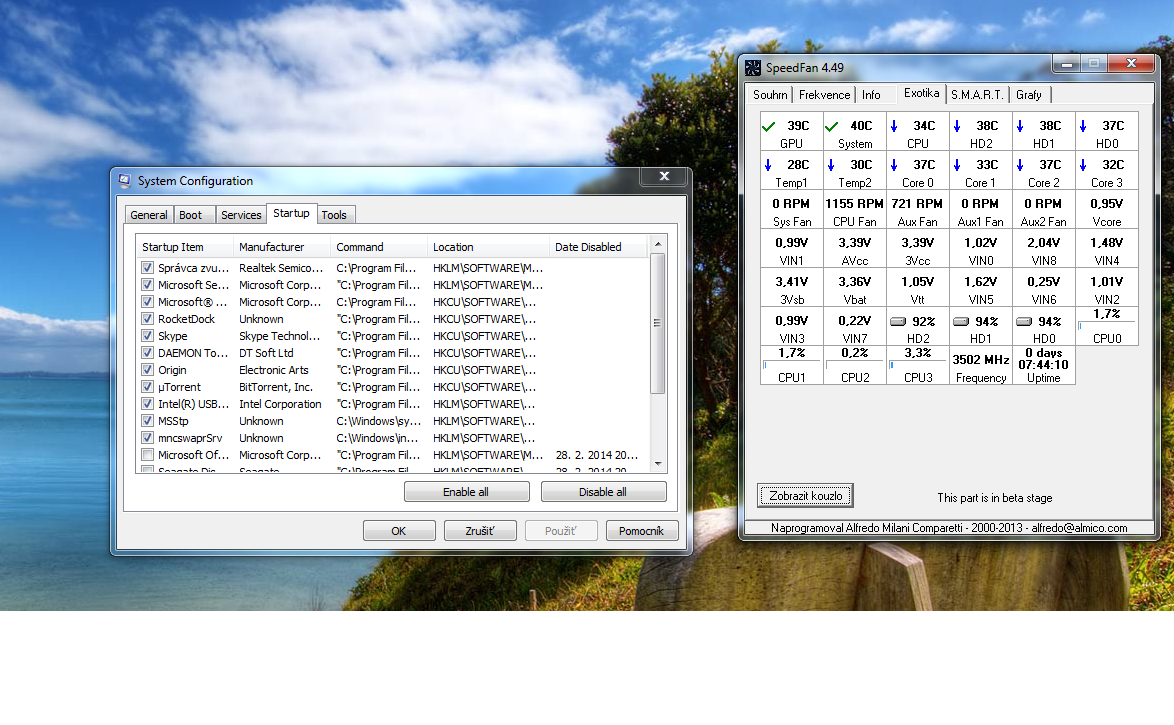

pozrel som v startup a nechal som iba to co je poznam ale pipanie sa zas objavilo a zase ked som mal…

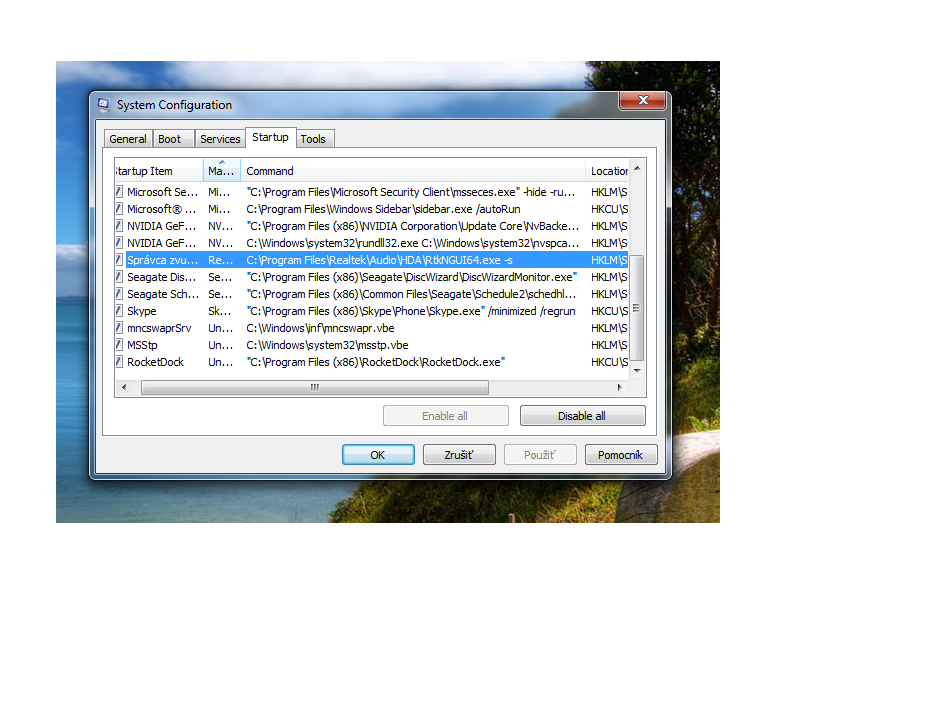

Ty položky "MSStp" a "mncswapSrv jsou co zač? Roztáhni pole "Command", aby bylo vidět, odkud se spou…
Zdenál 20.03.2014 18:35
Zdenál
prikladam to co si chcel
McSmekac 20.03.2014 19:44
McSmekac
No, tak je to jasný, máš tam breberky (soubory .VBE)! Doporučuji SuperAntiSpyware v nouzovým režimu…
