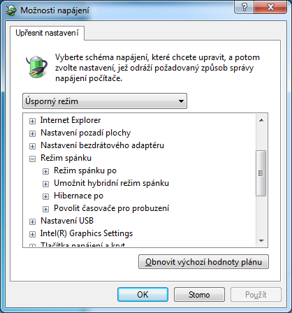

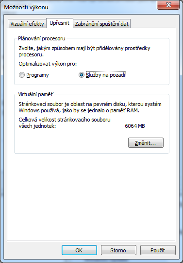

Stále nevidím důvod, proč hledat nějaký SW třetí strany - Windows mají možnost přepnutí do "serverov…
touchwood 17.02.2014 15:16
Já nehledám software třetích stran, je mi jedno jak dodsáhnu požadované funkčnosti. Když to bude pro…
petr.kejval 17.02.2014 15:47
petr.kejval
[http://pc.poradna.net/file/view/17411-server-png][http://pc.poradna.net/file/view/17412-hiber-png]
touchwood 17.02.2014 18:49
Děkuji za vizuální ukázku, ale toto nastavení znám. Problém je v tom, že pokud nastavím například re…
