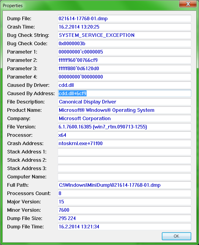

Dobrý deň.. potreboval by som poradiť s jedným problémom. Vždy keď hrám hru (stáva sa mi to iba pri "Dota 2"), tak mi po nejakom čase sekne PC a dostanem BSOD. Za každú radu budem vďačný
prvne sem posli log :) bluescreenviewbude stačit když to otevřeš a pak vyscreenuješ

225086399 Log som vložil sem

stahni ovladace pro grafiku

ovladače som nedávno aktualizoval cez GeForce Experience

raději proved kontrolu znovu tohle je grafický problém, já ho měl také nedávnou také geforce experie…

386666832 Takže dneska znova.. Akurát mi vyskočila aktualizácia, že vyšiel nový driver a hneď som ho…

hmmm no kod 0x03b jé kod chyby grafického zařízení, ale řešení pře ovladače nemusí být vždy to pravé…

system service exception - nemusí jít zrovna o driver. prohlížeč událostí máš. protokoly windows - s…

prohlížeč událostí = eventvwr.msc nebo ten název napiš do vyhledávání ve start.

Nechi říct že je pro mne překvapením ten velký počet upozornění a chyb... winy mají své mouchy co už…

počet je jedna věc, ale sama o sobě je tato úvodní obrazovka nedostatečná, neukazuje souvislosti. p…

Prošel jsem si ty události a není mi tak úplně jasné z jakého důvodu jsi mě tam nasměroval, protože…

když v prohlížeči událostí nic není, tak není. ten screen jen říká, že ta tvoje jedna hra má nějaký…

No takže dnes znovu také... ten samý log takže si rád poslechnu tady brtníka a sem zvědavý co poradí…

prohlížeč událostí - protokoly windows - systém: tam to bude.

začal bych čtením těch písmen. (teddy jen chyb a varování, abychom si rozumněli) když to nepomůže, n…
