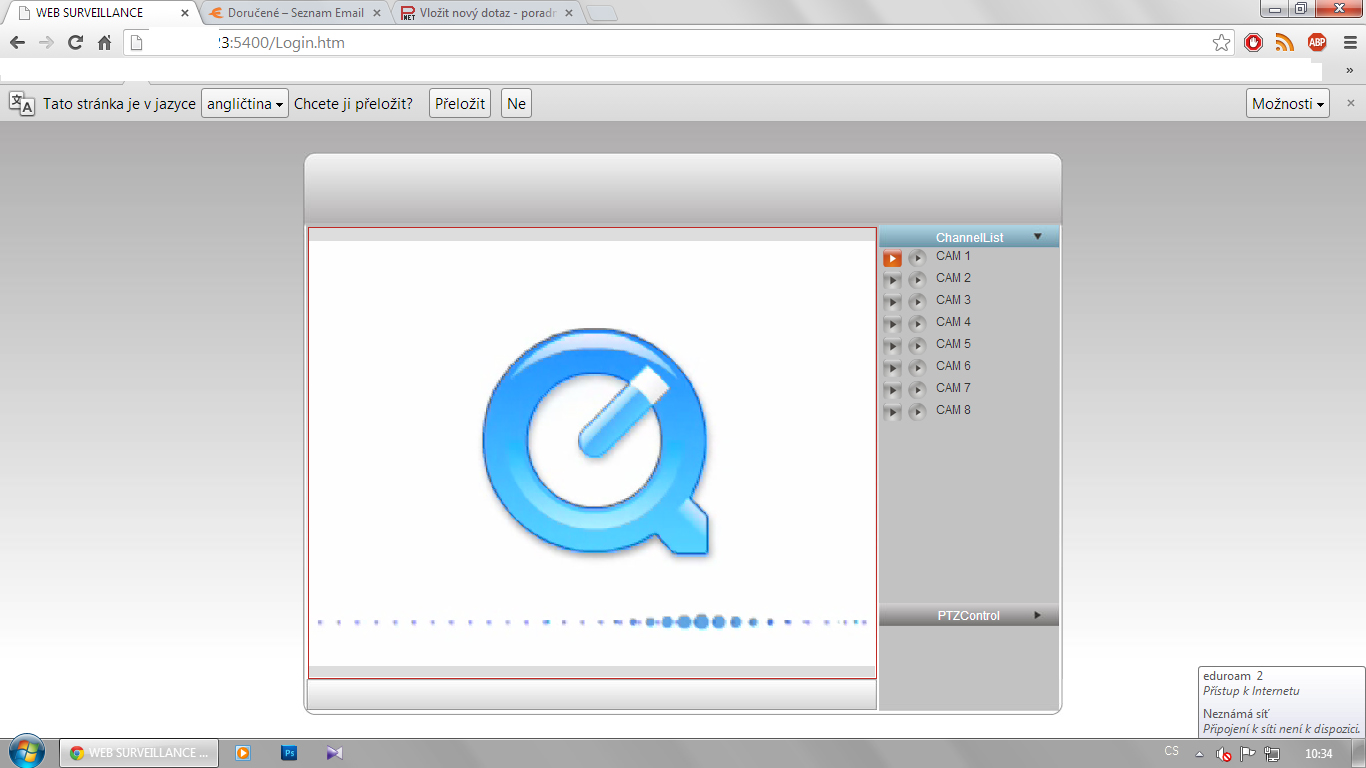

mám problém s přístupem na IP kamery. Mám jich 8 a v lokální síti k nim přistupuji přes webové rozhraní, kde potom nakliknu jednu z nich a vidím obraz. Problém je přístup přes internet, přesměroval jsem port a přes internet se dostanu do webového rozhraní, ale kamery se začnou načítat ale nenačtou, viz obr.

z jiného, doma jsem to zkoušel přes mobil, jenže tam nemám quicktime, teď jsem ve škole. někde jsem vygooglil že je to tím, že pro toto video je nutný použít jiný port než 80 tuším 547 nebo 574, jenže to nevím jak bych nastavil a už vůbec nevím jestli je toto správná cesta.
No, jenže při portování z venku se musíš připojovat na jiný port než 80... třeba u Samsung kamer to je kde je 80 jen na DVR,
554 > (IP adresa DVR) 554
555 > (IP adresa DVR) 555
556 > (IP adresa DVR) 556
557 > (IP adresa DVR) 557
problém může být v rychlosti internetu, třeba máš nastavenou moc vysokou kvalitu a nedokáže to streamovat ven...
