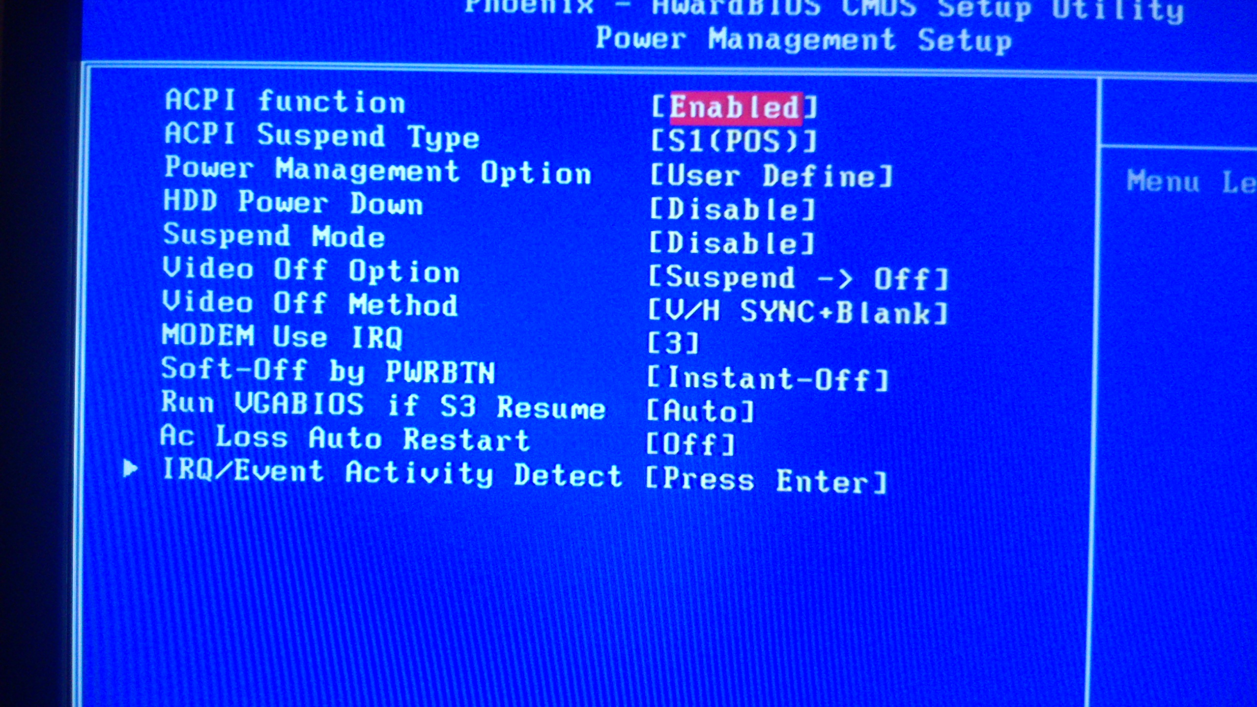

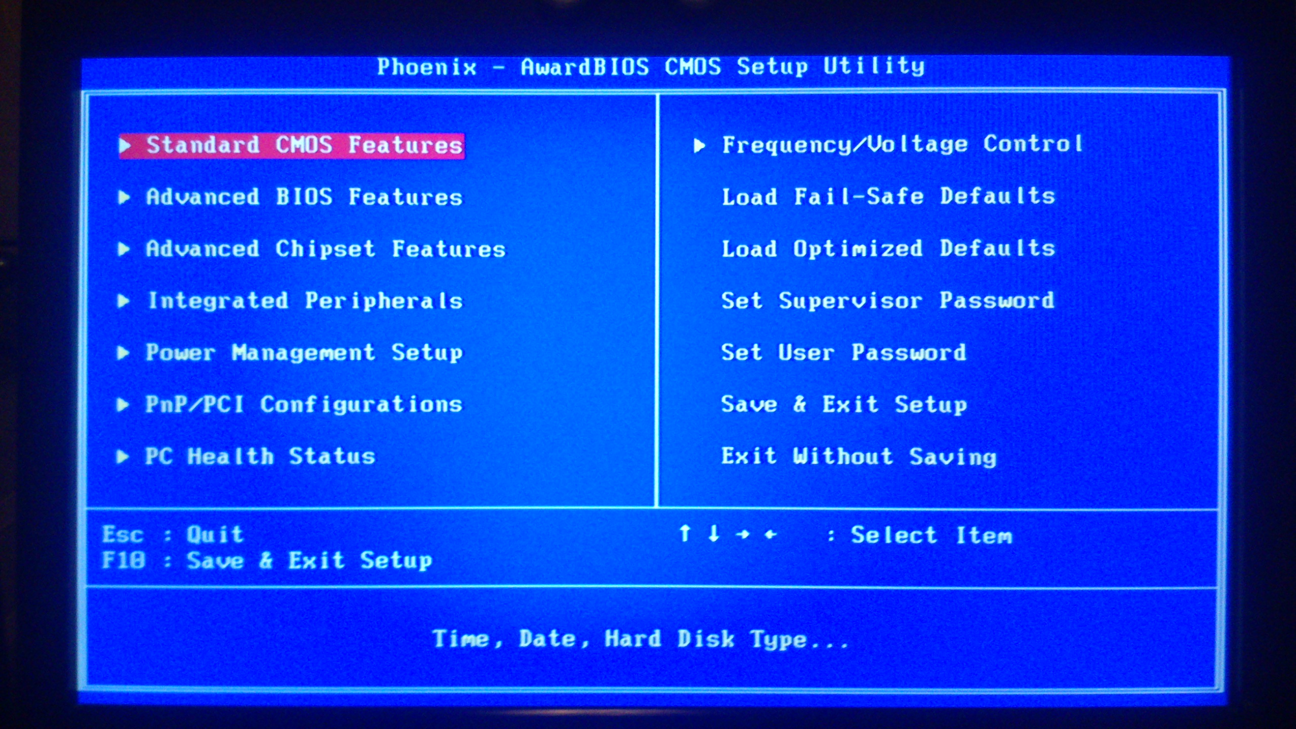

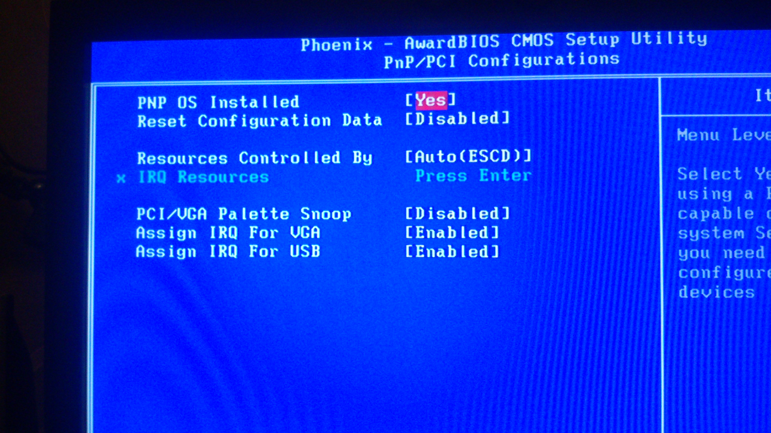

CD mi dosly, musim koupit. Jen mi prosim rekni, kde to USB legacy.. je :-D dam sem foto nový
sumik22 19.02.2014 19:18
sumik22
tady jsou ty fotky sorry za kvalitu posledni fotky nový
sumik22 19.02.2014 19:28
sumik22

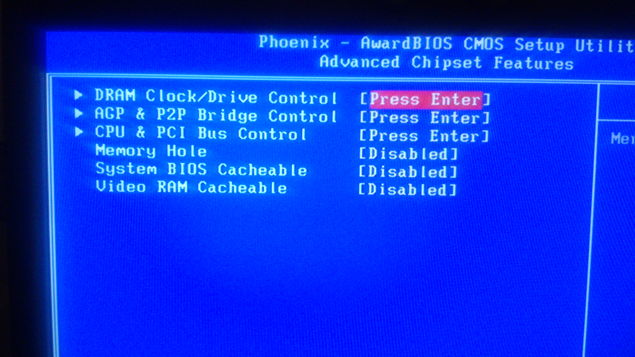

Na tychto strankach neni nic o USB, ale nesfotil si advanced chipset features. Ale najprv vlez v ad… nový

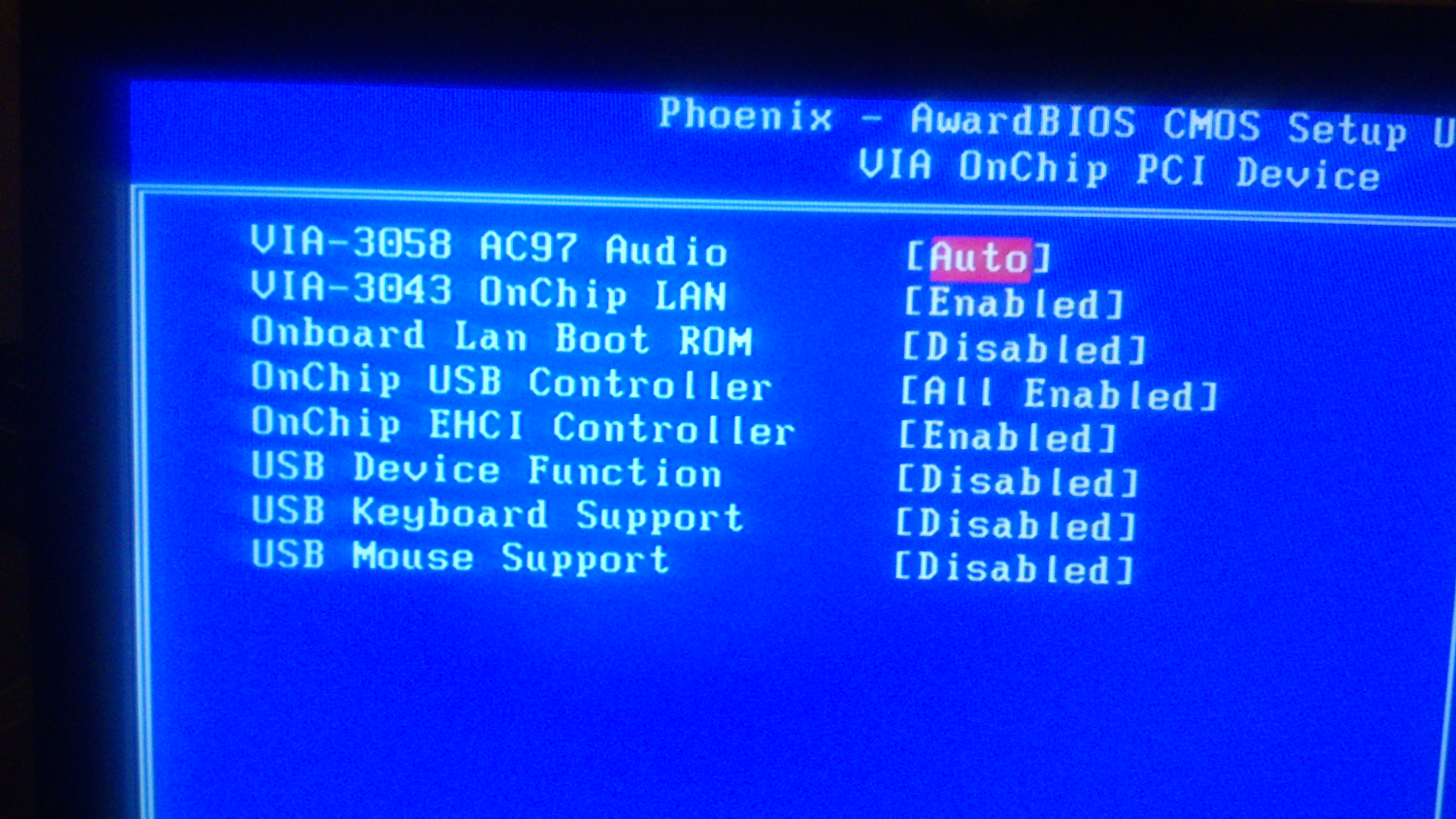

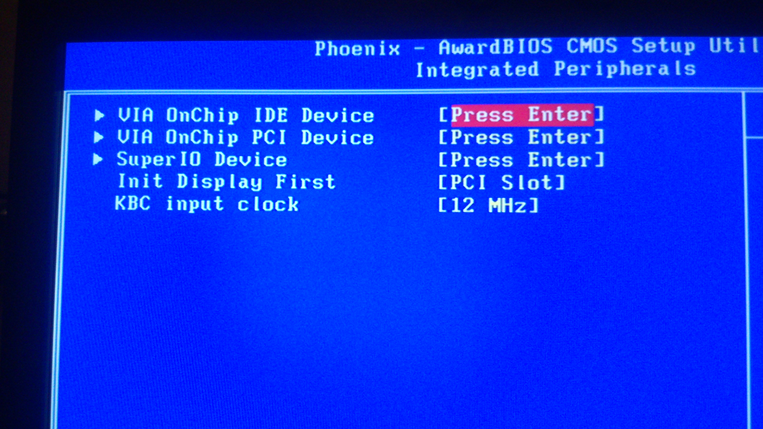

Tomu jaksi neverim, ptz to je presne polozka ktoru potrebujes :) Mozes skusat aj ostatne USB. Alebo… nový
MM.. 19.02.2014 20:06
A zaujimave je aj podmenu "VIA Onchip PCI Device". V nom je co? nový

USB Device Function mas dat na ENABLED. nový
MM.. 19.02.2014 20:04
A rovno si daj na enabled aj USB Keyboard, nech ti v tom bootCD funguje klavesnica. nový
MM.. 19.02.2014 20:05

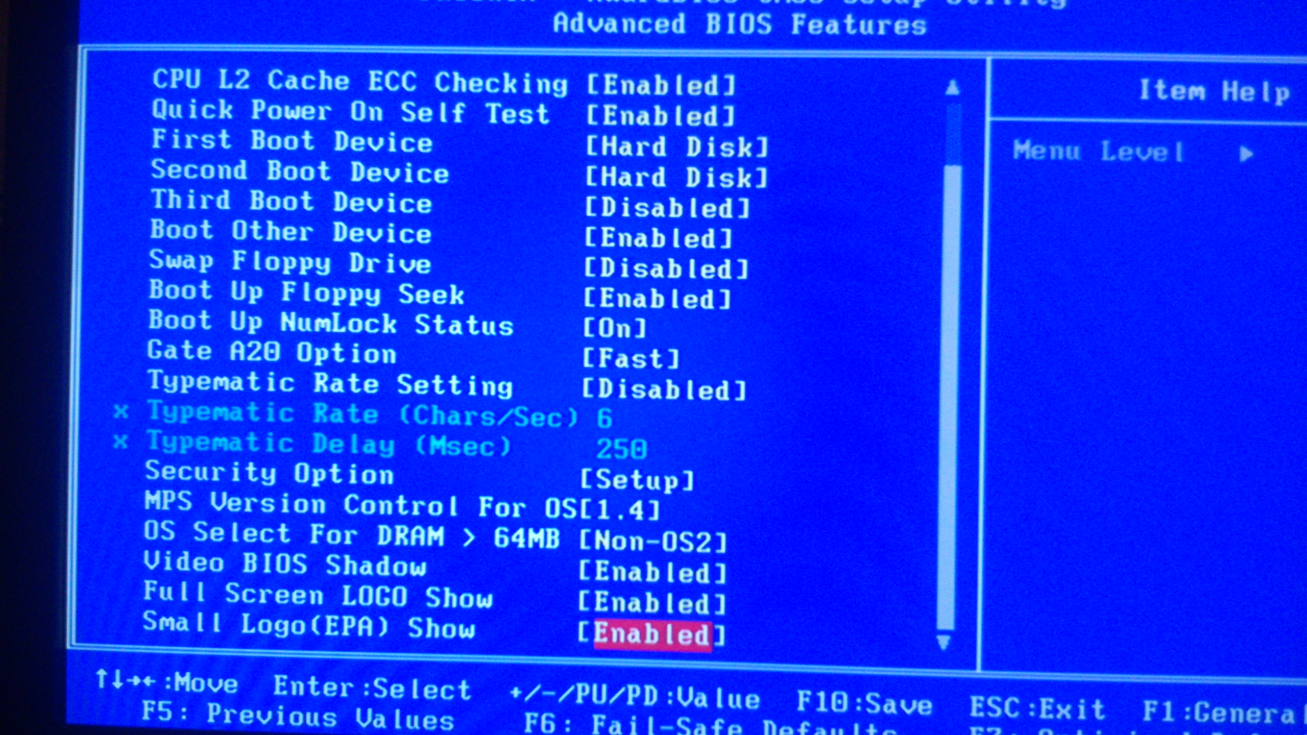

dal jsem ty dvě věci na enabled a porad tam nemam nabidnuty USB HDD :-/ nový

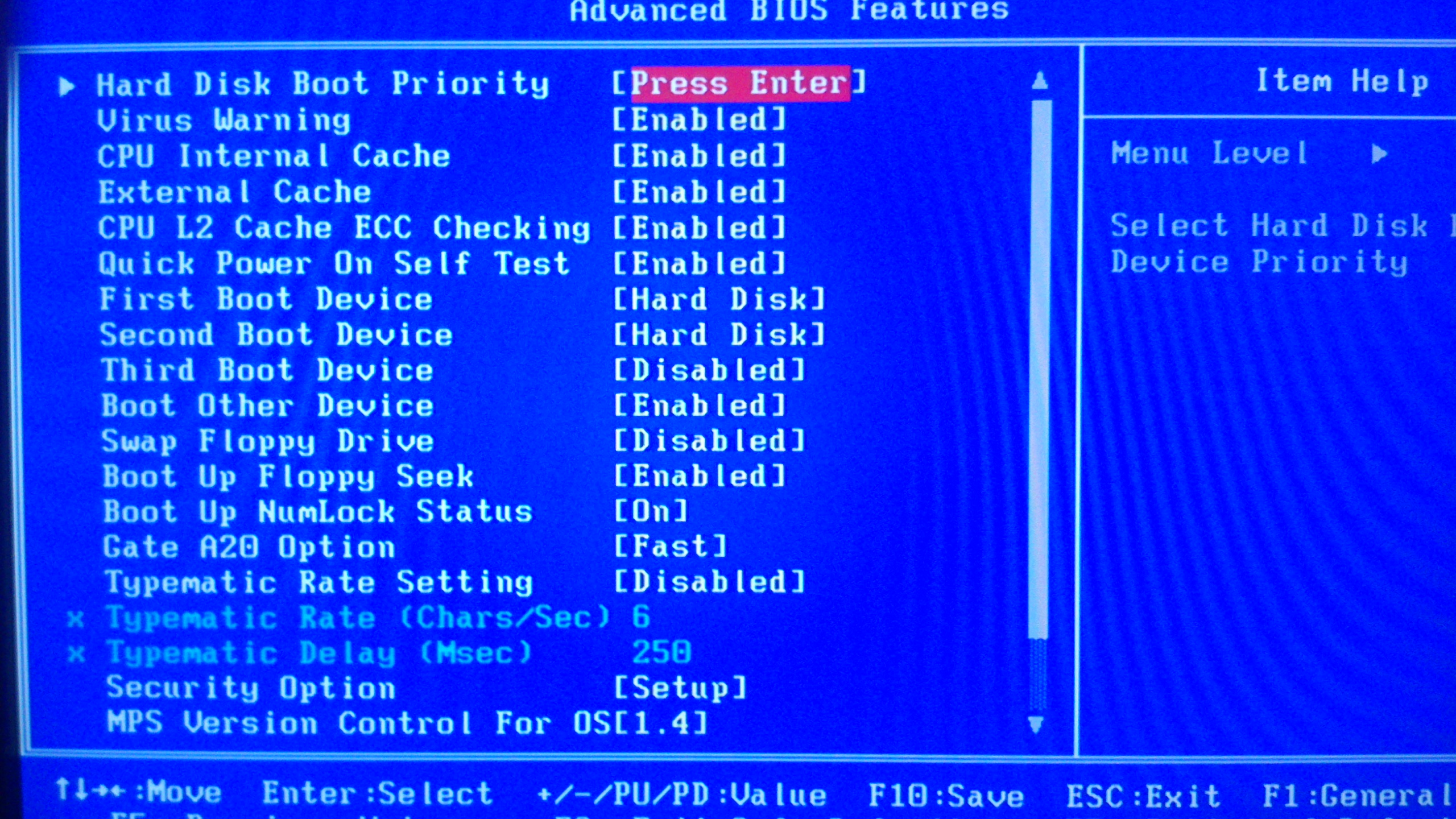

A ulozil si to pomocou save and exit a vliezol tam zas po restarte? Kde nemas nabidnuty USB HDD? Co… nový
MM.. 19.02.2014 20:19
1. jo 2. nemam to nabidnuty v first boot device, second boot device, ... 3. viz. priloha nový

Tak si skus dat do tych first a second boot device nejake USB floppy a USB ZIP a skus ci bude bootov… nový

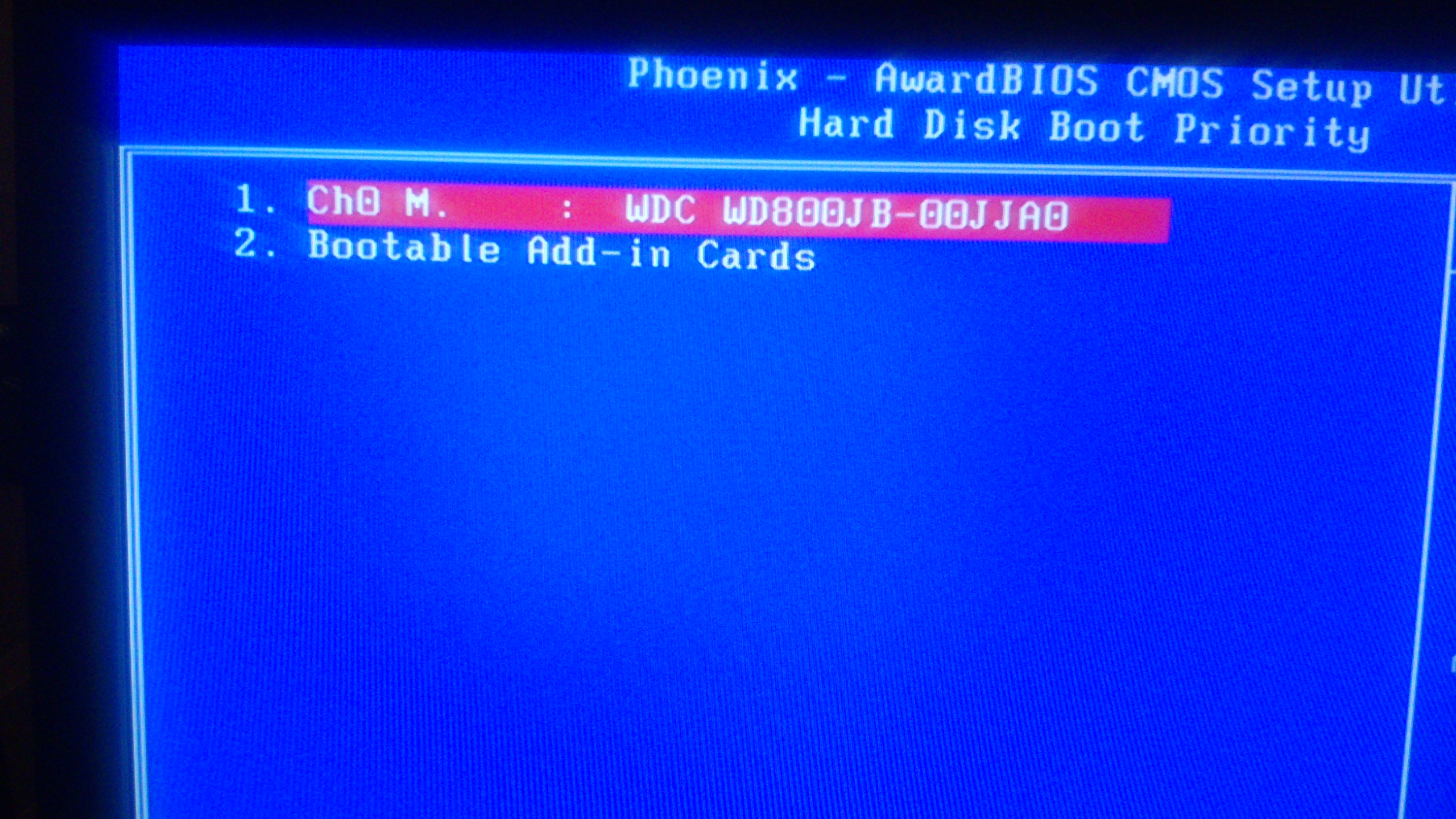

Ale najprv vlez v advanced do "Hard Disk Boot Priority" (enterom) ze ci tam nahodou ten USB stick nemas uvedeny. Ak ano daj ho navrch.
A u toho First Boot Device nemozes dat USB HDD? Second daj potom USB-ZIP, Third USB FDD. Tym pokryjes uplne vsetky moznosti ze co by mohol byt USB stick.
Tak si skus dat do tych first a second boot device nejake USB floppy a USB ZIP a skus ci bude bootovat z USB. Ale ked si si isty ze nemas moznost zvolit USB HDD (ani po scrollovani po enteri, vobec), tak mam taky pocit ze by mal byt v tom "Hard Disk Boot Priority" uvedeny, a ze ti ten USB bud vobec nefunguje (skus USB konektory vzadu na bedni), alebo je ten USB stick nejaky menej kompatibilny a starsie BIOSy su dost vyberave co sa tyka USB stickov.
