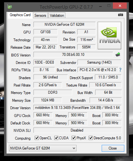

Stáhni si GPU-Z, abys viděl jak je GK vytěžována.

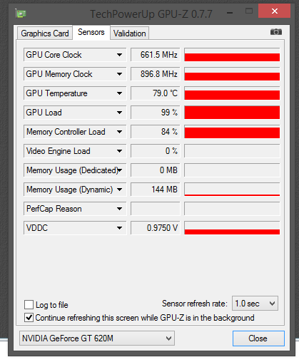

přikládám sem co mi to vyhodilo
GPU load 99% asi není v pořádku. Následkem toho se ti to přehřívá (79°C taky není hitparáda).
Máš tam vir.

Nepomáháš někomu dolovat bitcoiny? Dávat obrázek v .bmp není taky normální.
nepomáhám
