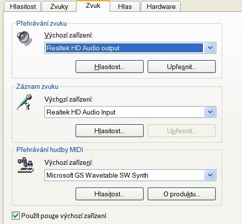

A jaké máš nastavené výchozí zvukové zařízení? Podívej se.
Výchozí zařízení mám reproduktory

Jake mas vlasne Windows? (vyssieuvedeny obrazok je len pre WinXP)

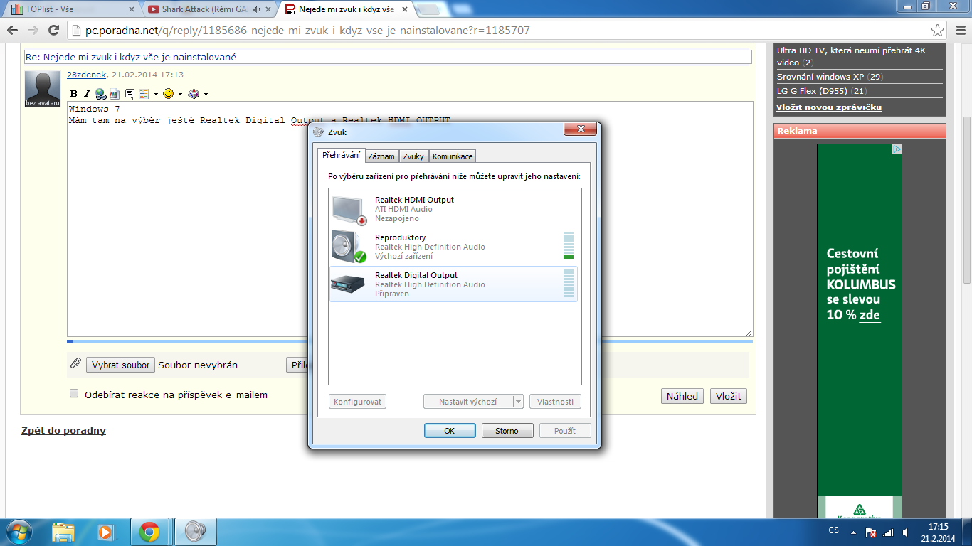

Windows 7
Mám tam na výběr ještě Realtek Digital Output a Realtek HDMI OUTPUT.

Reproduktory je spravne. Ale vidim hned aj ze mas vpravo dole repracik uplne stlmeny.
Ale měl jsem ho i zesílený a taky to nešlo

Na tých repro ukazuje signál(zelené paličky). Prehrávaš zrovna niečo ?
