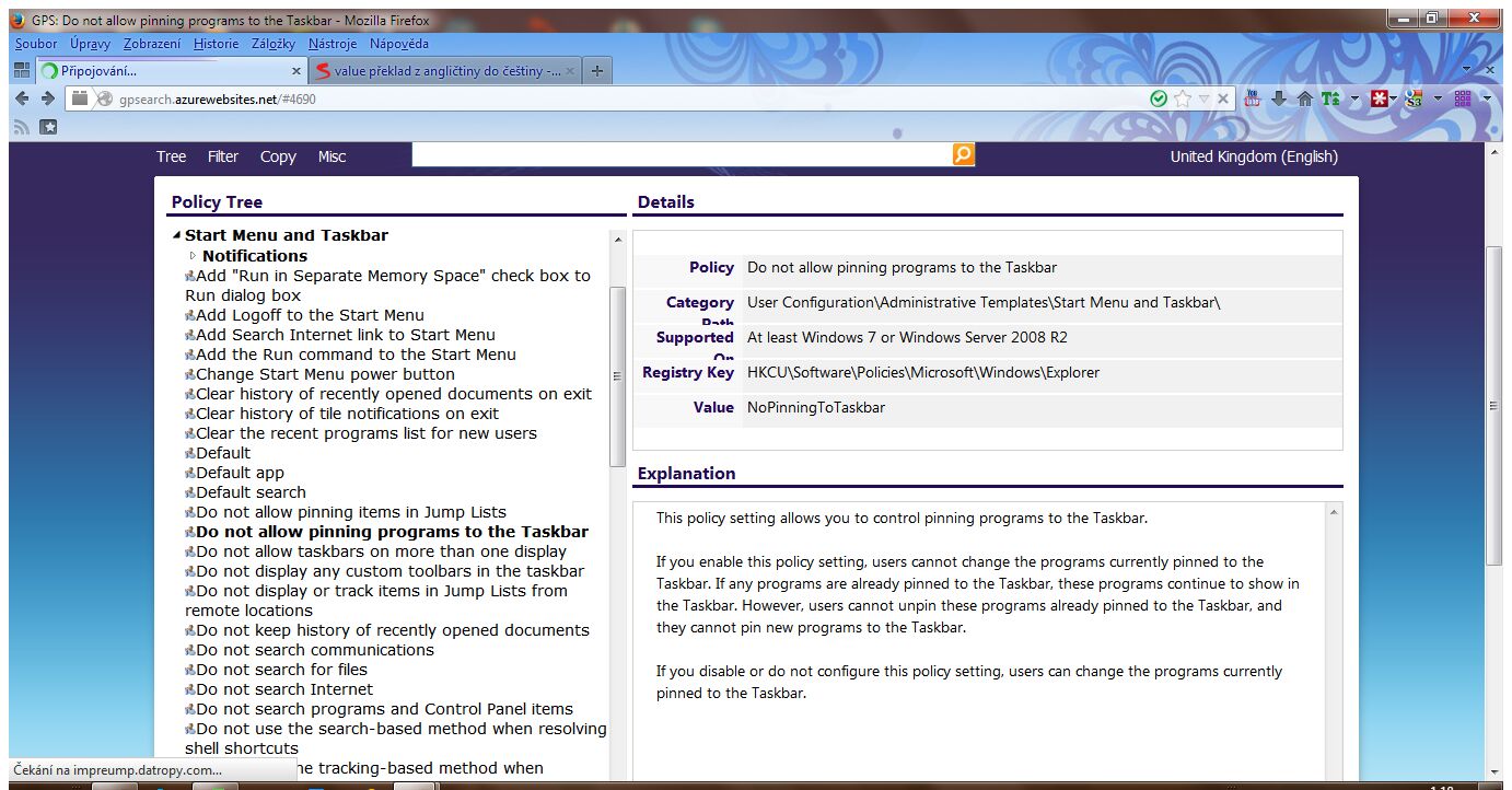

Já jsem to našel pod tímhle url=gpsearch.azurewebsites.net]group policy
rudy630 23.02.2014 01:45
rudy630
Mas to hladat v svojich registry, ne na internete Start-spustit: regedit HKCU znamena HKEY CURRENT U…
MM.. 23.02.2014 01:46
A group policy je start-spustit: gpedit.msc

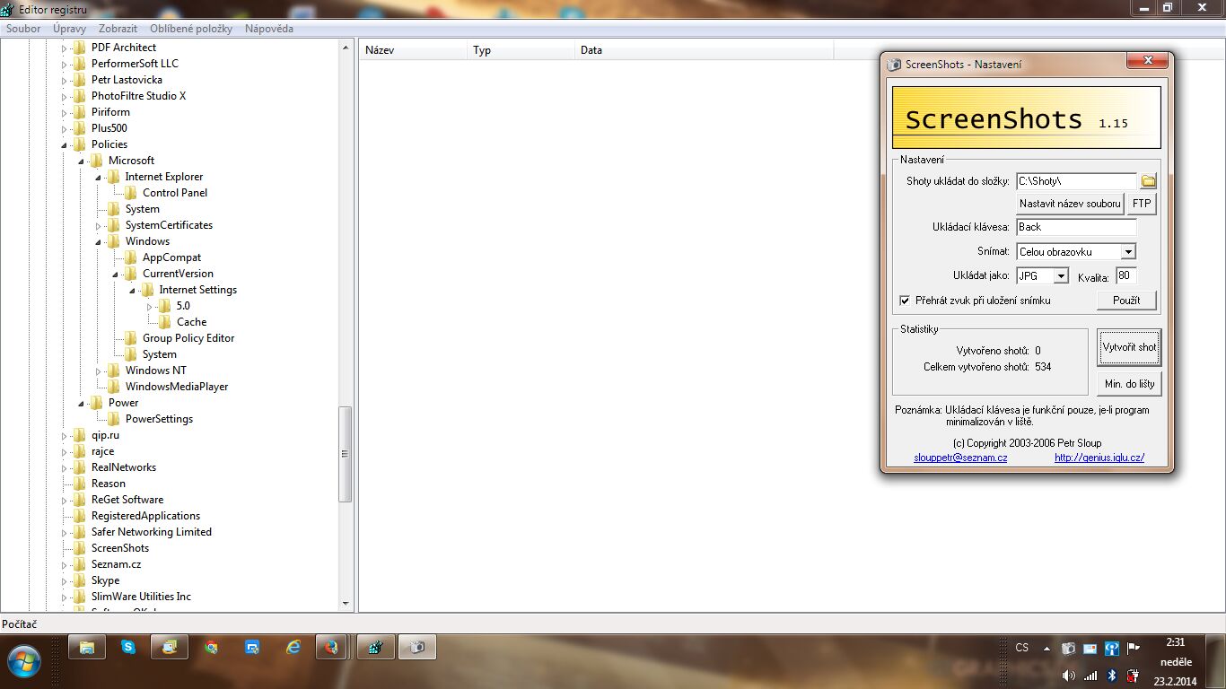

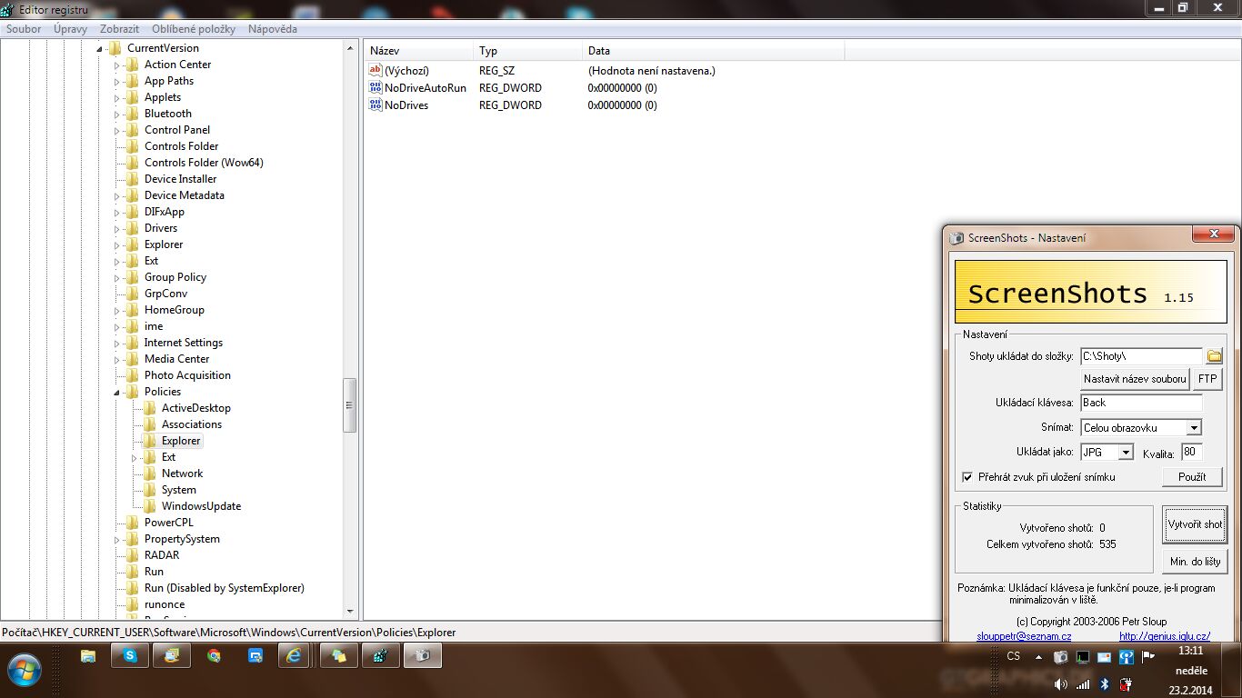

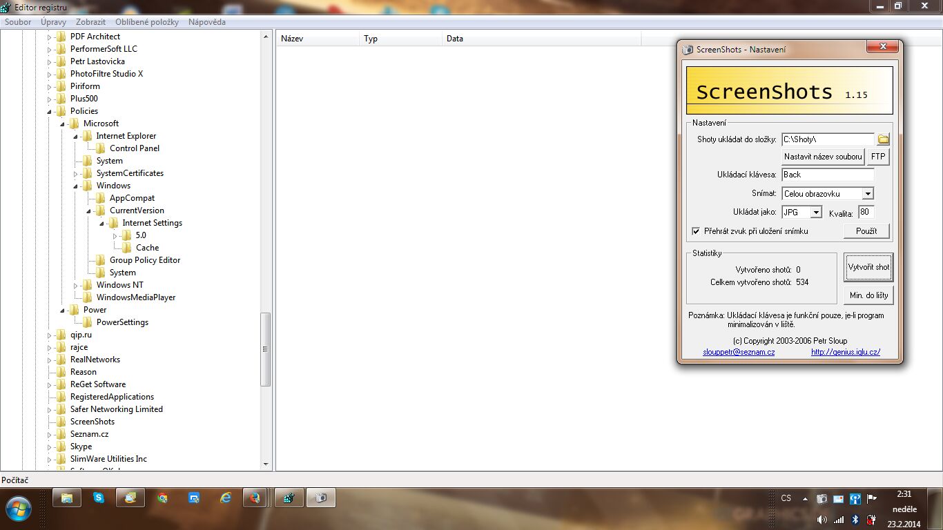

Vzhledem k tomu, že jsem v koncích, tak posílám ještě obr. z editoru registru s tím, co tam je.
rudy630 23.02.2014 13:14
rudy630
Ked to tam neni tak je to podla mna OK. Uz si skusal ten nastroj obnovenia systemu?

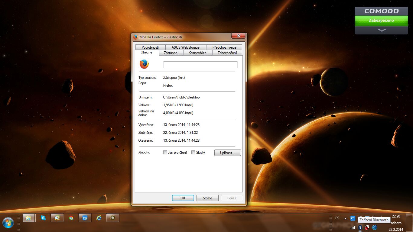

myslel jsi to nějak takhle?
rudy630 22.02.2014 22:24
rudy630
ak ti to po stlačeni ok nehodi chibu tak ano,vyz predchodzi moj prispevok

To co je na obrazku neni editor registru. Zmackni start-spustit a napisat tam regedit a zmackni enter. Potom si nalistujes kluc HKCU\Software\Policies\Microsoft\Windows\Explorer a kukas ci tam mas polozku NoPinningToTaskbar. Ak nemas tak je to OK. A posral si si nieco ine tymi cleanermi.
Alebo spust si start-spustit: gpedit.msc
a najdi si http://www.addictivetips.com/windows-tips/how-to-d isable-pinned-taskbar-programs-in-windows-7/

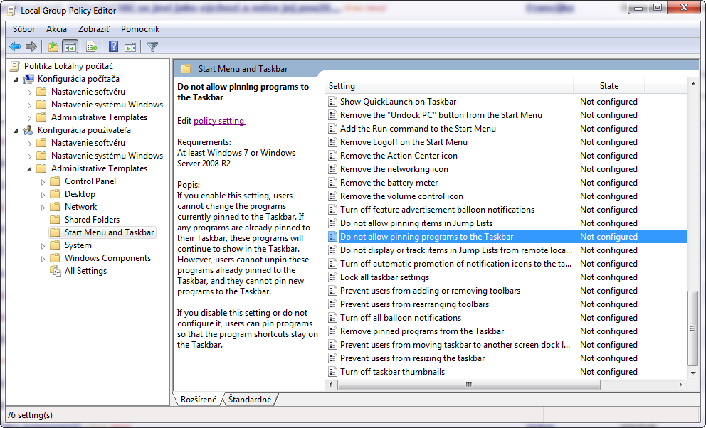

Neviem akú verziu Win7 máš, ale možno sa Ti podarí spustiť gpedit.msc:
[17501-2014-02-23-091731-png]
Skontroluj si to tam... Ako vidíš - u mňa sú všetky položky nastavené "Not configured" - defaultne po inštalácii Windows.
Vidím to tak, že Ty nemáš šípky pri ikonách na zástupcoch (lnk)... Ktovie, čo si čistil a tunil....

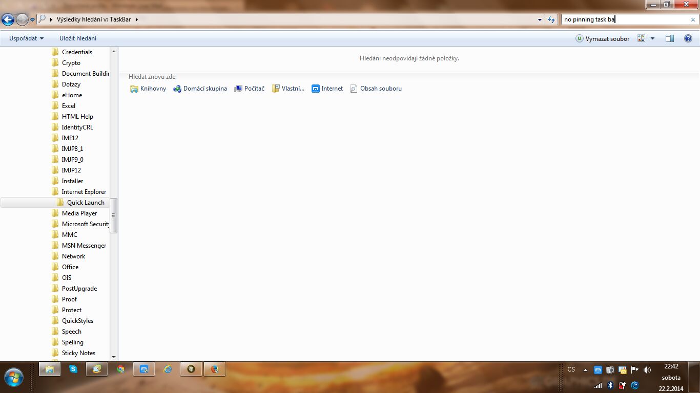

na ten cclener komentare kašli,a povol si zobrazenie skrytych suborov aj oper.systemu,vytvor si odkaz toho programu,vo vlastnostiach -všeobecne všetko zmaž(ostane len ikona bez nazvu) a tu potom skopiruj sem:
C:\Users\xyz\AppData\Roaming\Microsoft\Internet Explorer\Quick Launch\User Pinned\TaskBar

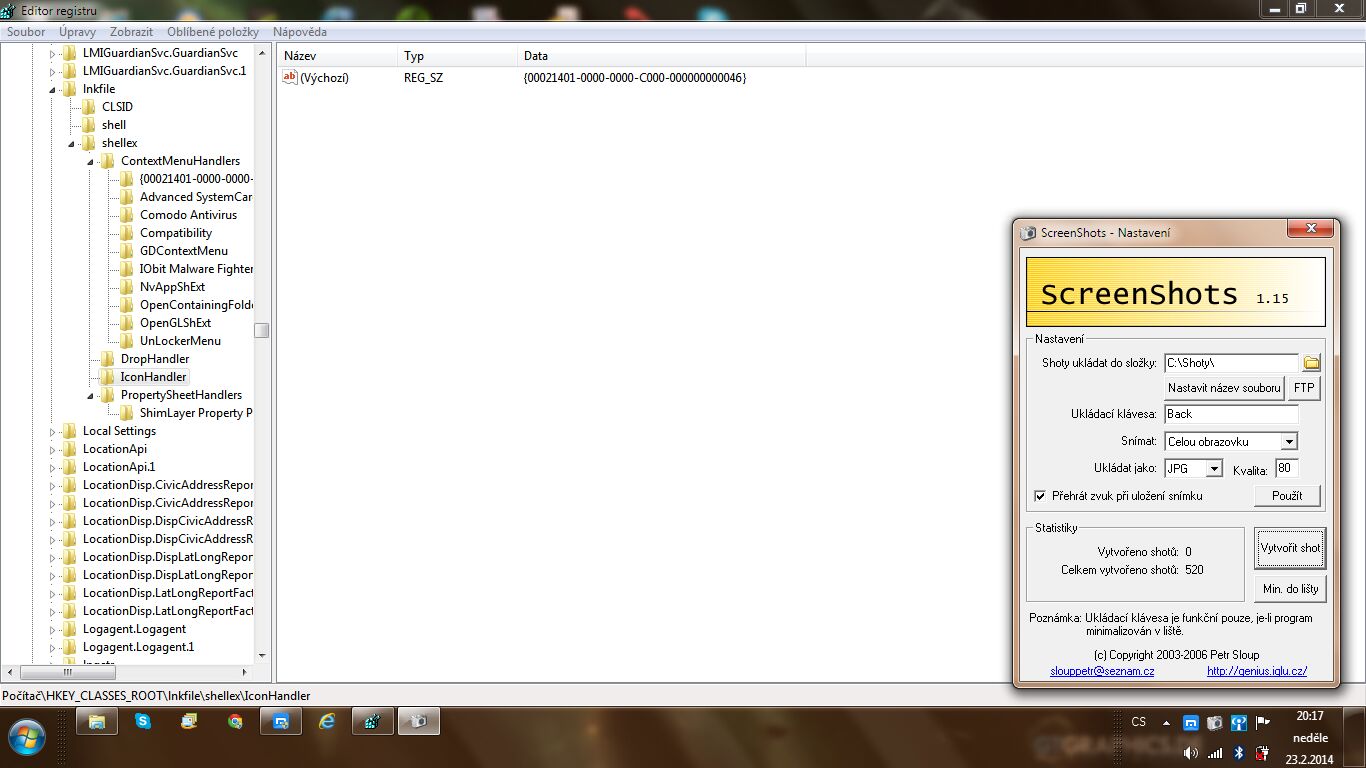

Teď se pokusím o rekonstrukci, jak jsem o šipky přišel.Přečetl jsem si, že šipky lze odstranit(netušiljsem následky) HKEY CLASSES ROOT\lnkfile a HKEY CLASSES ROOT\piffile a odstranění hodnoty IsShortcut.Je to už delší dobu, takže ani poslední bod obnovení mi nepomohl.Našel jsem složku HKEY...\lnkfile, obrázek přikládám.Po kliku pravým podokno nabízí:řetezcová hodnota, binární hodnota, Bird ... a další, tudíž jsem zase ztracenej.Nevím jestli a pod co případně ono IsShortcut připsat.Pokud je to ovšem tak.
