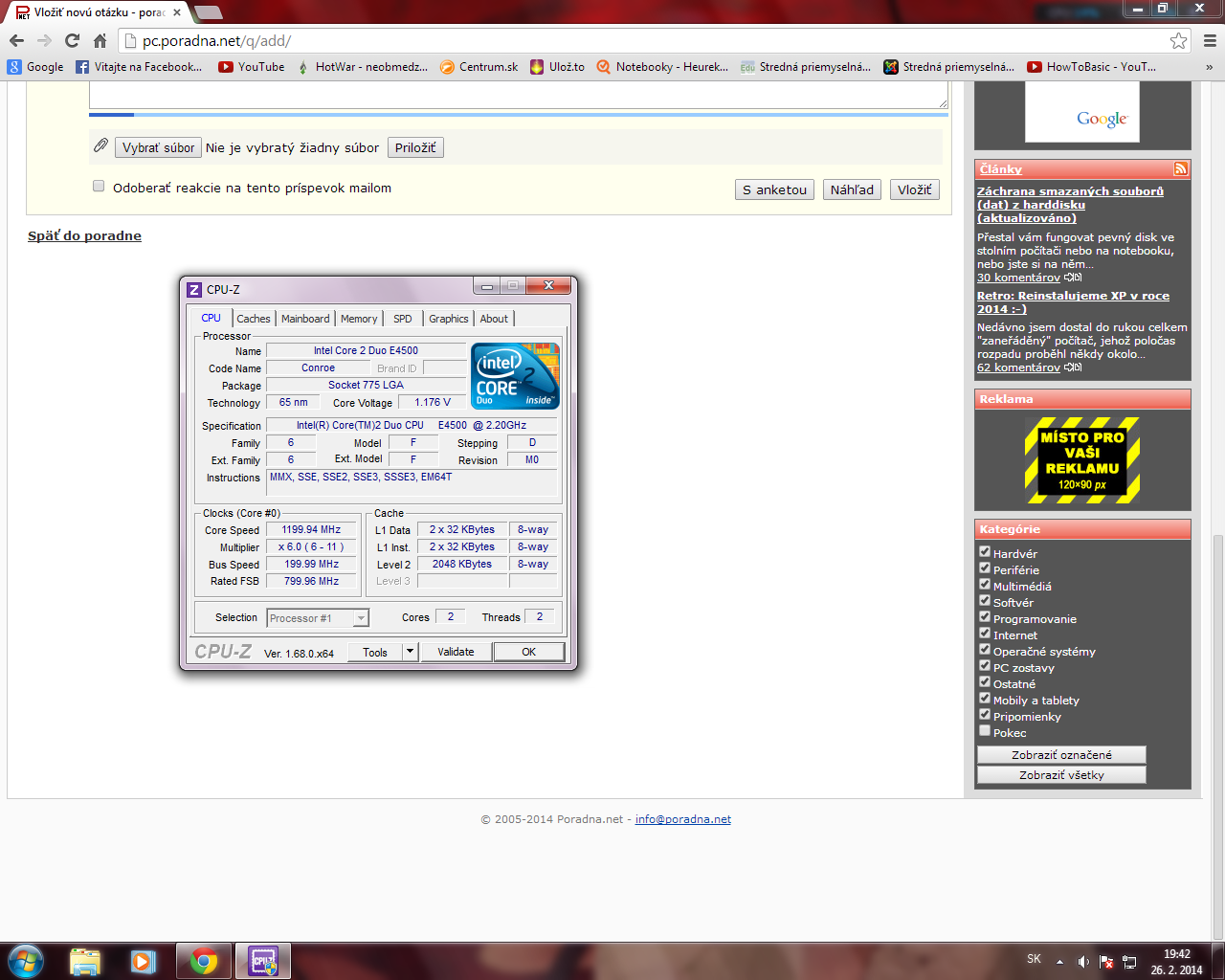

Ahoj, mám taký problém .... mam trochu starší pc ale mam v ňom nový hard disk, grafiku, ramku atd... jediny problem je že mam slaby procesor ale kebi som si chcel kupit novy tak by som musel kupi vlastne aj novu dosku a do tej by nemusela ist grafika a bla bla bla ... :-D ide o to ze mam procesor intel core 2 duo e4500 a mal by ist asi 2.2 GHz ale ked si stiahnem nejaky program ktori to ukazuje dava iba 1.2 GHz (na obrázku) neviete či sa s tym neda niečo spraviť ?? predom dakujem za odpoved

Musíš to měřit při zátěži a ne když se fláká a nemá co dělat.

Buď rád. Procesor má výkon podle zatížení. Když ho něčím hodně zatížíš, pojede na maximum. Dá se to…

mno stale jeto 1,2ghz ( zapol som bioshoch infinite + wowko ) podla mini app advanced system care id…

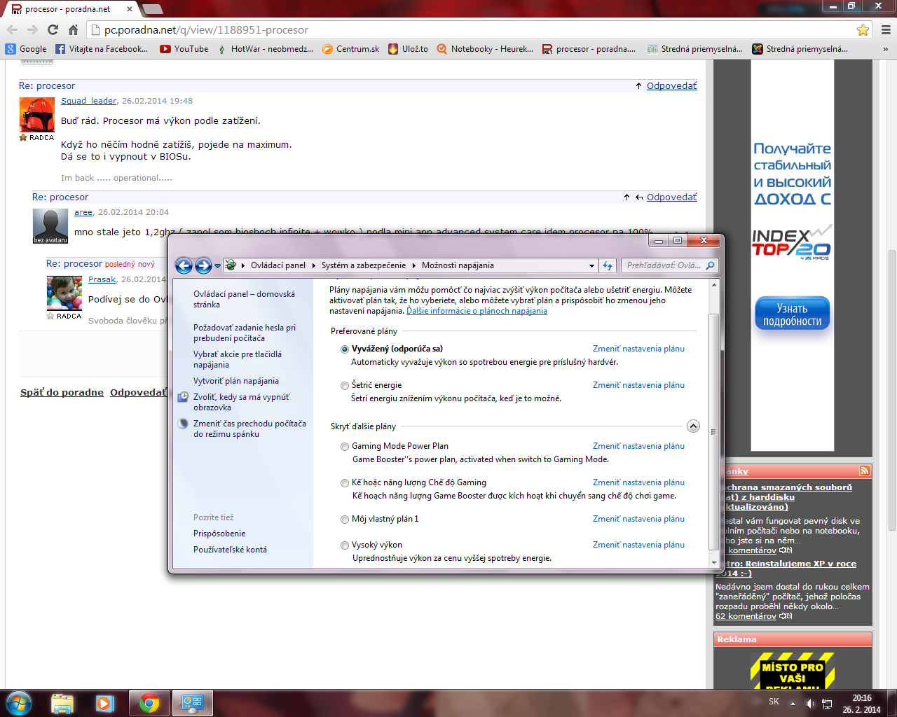

Podívej se do Ovládacích panelů, zda máš nastaveno napájecí schéma na "Rovnováha".

ak myslis toto tak ano .... poslední
