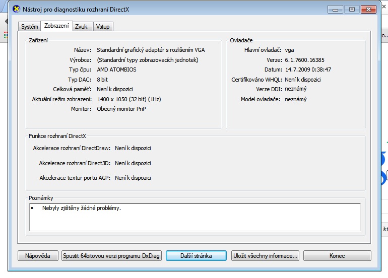

Ahoj všem, mám na Vás prosbu. Koupil jsem tuhle grafiku a když spustím nějakou hru, vyskočí okno že je problém v Direct 3D. To ta grafika nic nerozjede? Koukal jsem na youtube a normálně hry hrají. Mám nainstalovaný nový ovladač i DirectX 11.

Jaksi jsi zapomněl nainstalovat ovladače.
ovladače jsem nainstaloval :( nemůže to být teda v kartě nebo třeba základní desce?
Evidentně nenainstaloval.
tak to jsem bezradný :(
Nemusíš být bezradný. Stačí je nainstalovat.

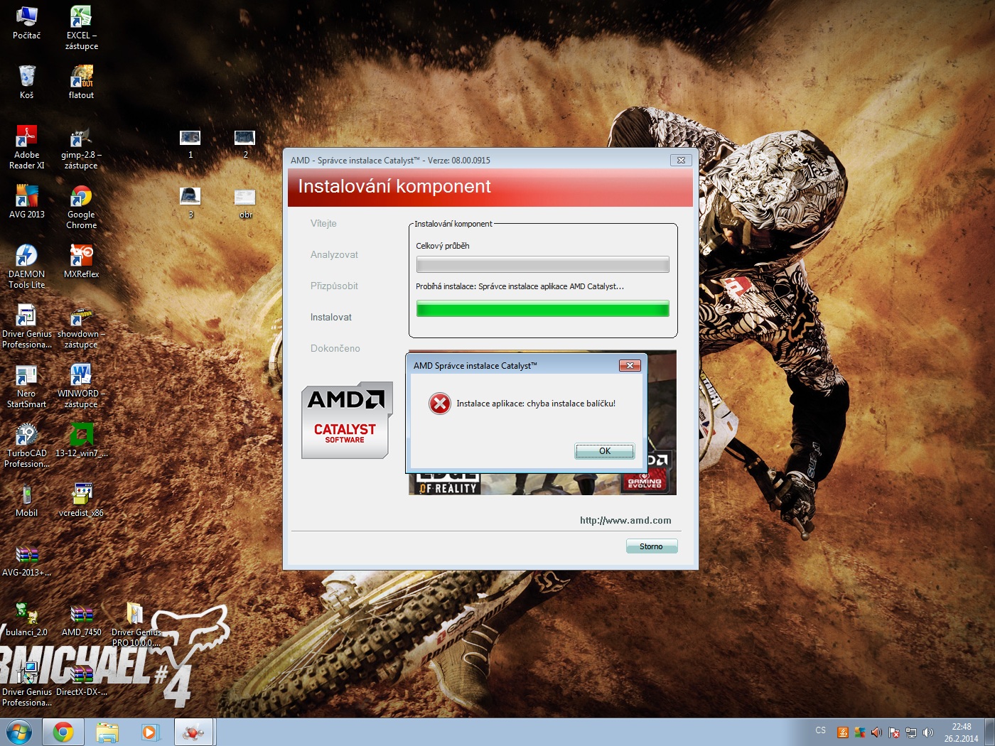

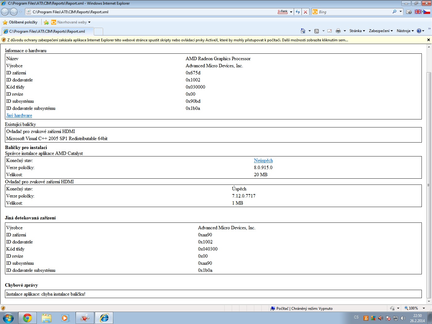

stáhnu http://support.amd.com/en-us/download/desktop?os=W indows%207%20-%2064 při instalaci vyskočilo okno viz. příloha a po dokončení lze zobrazit protokol viz. příloha. Kartu jsem koupil na aukru a dal tam i ovladače s názvem AMD 7450 - zde instalace proběhla bez chyby, ale stejně nic nefunguje. Že by to byla jiná karta než 7570? :o

Podle toho ID jsi zřejmě koupil kartu, která byla půvedně součástí nějakého DELL počítače. Ovladače zkus tedy od DELLu:
http://www.dell.com/support/drivers/us/en/19/drive rdetails?driverid=0J5R2
Jinak HD7570 je ve skutečnosti přeznačený HD6570. Samostatně se snad ani neprodával, byl určen hlavně do značkoých PC, aby to vypadalo, že je uvnitř moderní karta.
http://www.techpowerup.com/gpudb/393/radeon-hd-757 0-oem.html

Odpověď na dotaz s ovladači na člověka od kterého byla karta koupena:
Je to HP karta, takže používá jejich ovladače (i když jsou shodné s normálními, tak karta má jiný kód dodavatele, takže normální ovladače ji nenajdou).
Normální ovladače z AMD stránek můžete instalovat "ručně" - resp. vynutit si je na zařízení dle návodu:
Postup je shodný i když se jedná o návod na WiFi kartu:
cz.tp-link.com
Pro bod 8 až 9 použijete cestu k ovladači od AMD - umístění je:
"C:\AMD\Support\{dle verze ovladače}\Packages\Drivers\Display\XP_INF\" a pak vybrat {nějaký soubor}.INF
{dle verze ovladače} - nějaká složka.. podle verze ovladačů (aktuálně asi 13-12...něco).
A vyberete si kartu AMD Radeon HD 7570
