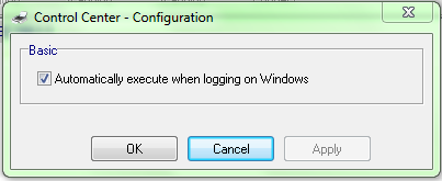

1) start.bat se spousti v pozadi a jeste ten program ani nefunguje spravne, potreboval bych aby se spustil v systray jako kdyz primo v programu nastavim "execute on windows login"

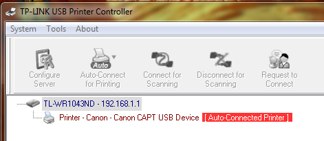

Tohle u sebe nemáš?
![[http://pc.poradna.net/file/view/17569-tpl-png]](/file/view/17569-tpl-png)
mam. dobre je to k tomu ze i pres to, ze mam nejnovejsi verzi, tak pokud je prihlaseno vice uzivatelu (tj. vicekrat je zapnuty tadyten program), tak windows hazi modrou obrazovku "BAD_POOL_CALLER". cetl sem to a ma to vic lidi, vetsinou na sedmickach nebo osmickach a zadne reseni jsem nevycetl. deje se to dokonce i pokud na svem ucte zapnu tento program podruhe. tak se to snazim udelat pomoci task scheduleru tak, aby pri prihlaseni/odemknuti se to zaplo a pri odhlaseni/zamknuti se to vyplo.
Nejsi zastáncem čištění systemu?
Mám tento program na 3 pc s win7 a žádná modrá smrt se nekoná.
Ps: Program se spouští automaticky při startu windows a jsi o tom informován ikonou v systrai
nene deje se to na notasu i na pocitaci, na notasu se starsim systemem to ale funguje (ta utilitka ale podporuje ale i nejnovejsi osmicky). vsechno jsou to temer ciste instalace

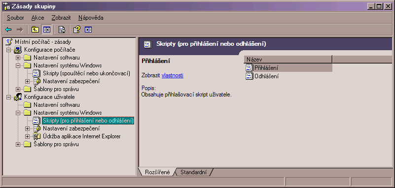

místo plánovače jdou tvé batky spouštět přes gpedit, ale pokud to nejsou admoši, nevím zda budou stačit práva.
pri instalaci se na nic takoveho neptal. spousteni pres hklm sem ted zkousel a porad dochazi k modre obrazovce "bad_pool_caller"
gpedit vyzkousim zitra a dam vedet!
diky moc za pomoc

Je nastaveno automatické připojení k tiskárně
![[http://pc.poradna.net/file/view/17572-tpl2-png]](/file/view/17572-tpl2-png)
Používáš jediný router nebo jich máš víc?
automaticke pripojeni je nastaveno a pouzivam jenom jeden router
Stahoval jsi program pro správnou verzi hardwaru svého routeru?
ano vsechno tohle je spravne, chyba je dle me vylozene v tom programu, deje se to spouste lidem s win7/8 pokud maji na pc vice uctu.
Je tedy pravdou, že na dvou pc je pouze jeden uživatelský účet (admin). Na 3 pc jsou účty dva a ještě se nestalo, že by se vyskytla modrá smrt. Jediný problém mám s připojením k tiskárně pokud jsem na wi-fi přes "*druhý" router. Není nalezena tiskárna. Pokud však tento router odpojím (vypnu) a připojím se přes "hlavní", tisk proběhne bez problémů.
