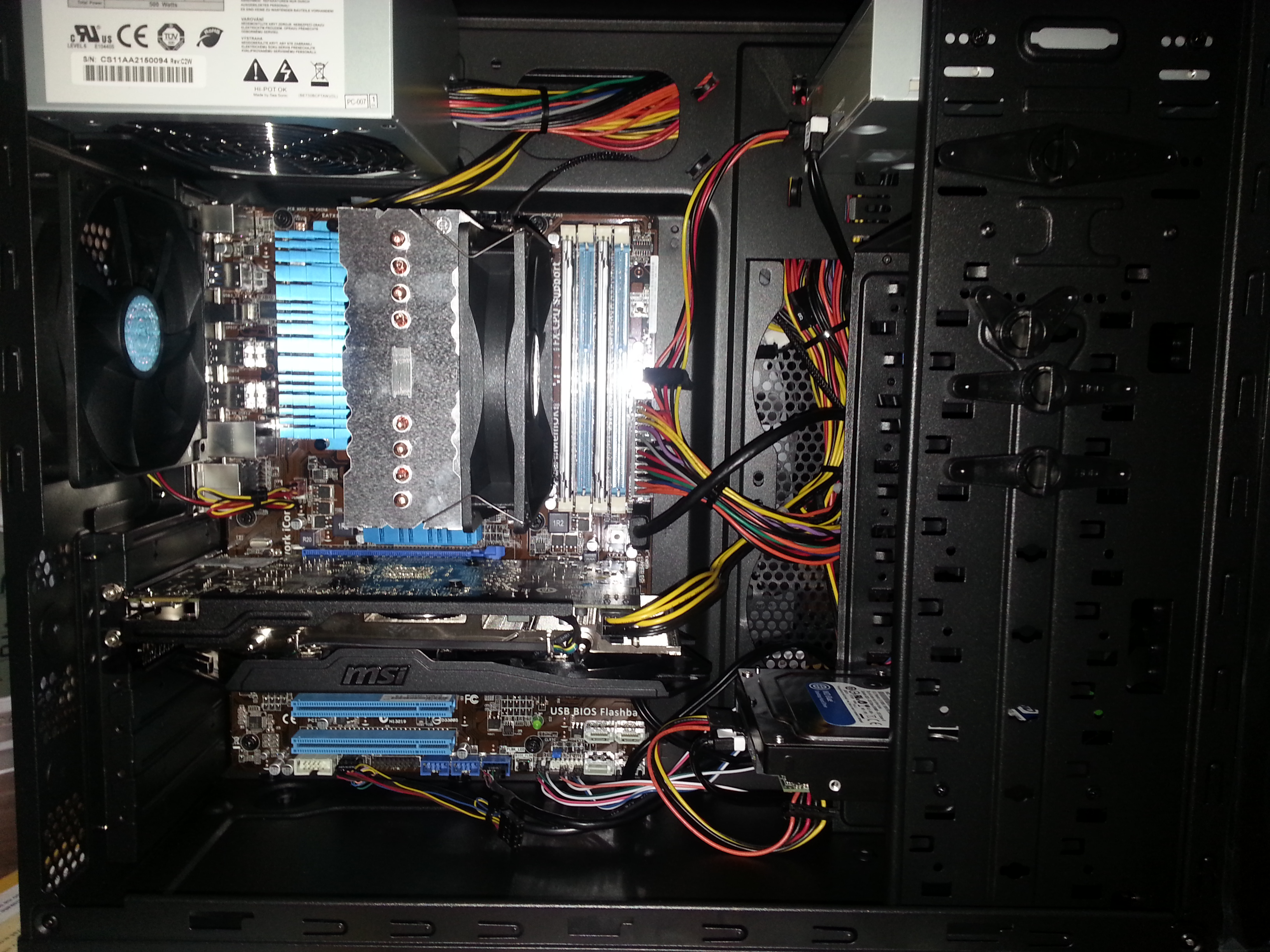

Tak jsem dnes dovezl PC, mladej už hraje Crysis 3 VŠE na plno( ultra), koupil jsem i nový monitor 24 palců full hd pres hdmi pripojeno na grafiku a jede perfektně, ještě jednou všem zúčastněným moc díky za ochotu i skříň vypadá velice dobře

Ok sorry, jsem si nevšiml , no mě to trvalo včetně víkendu 8 dni s dovozem na prodejnu. První co jsem udělal sundalkryt a kochal se

Výkon je dobrej, o tom žádná. Trochu mne zarazilo, že na desce není poslední verze BIOSu (která je stará tuším půl roku) a tak jsem updatnul, ale ten disk to stejně nenačetlo, netuším proč. To je fuk.
Složené je to dobře, kabely pečlivě přichyceny, disk rozdělen tak, jak jsem žádal, takže spokojenost.
