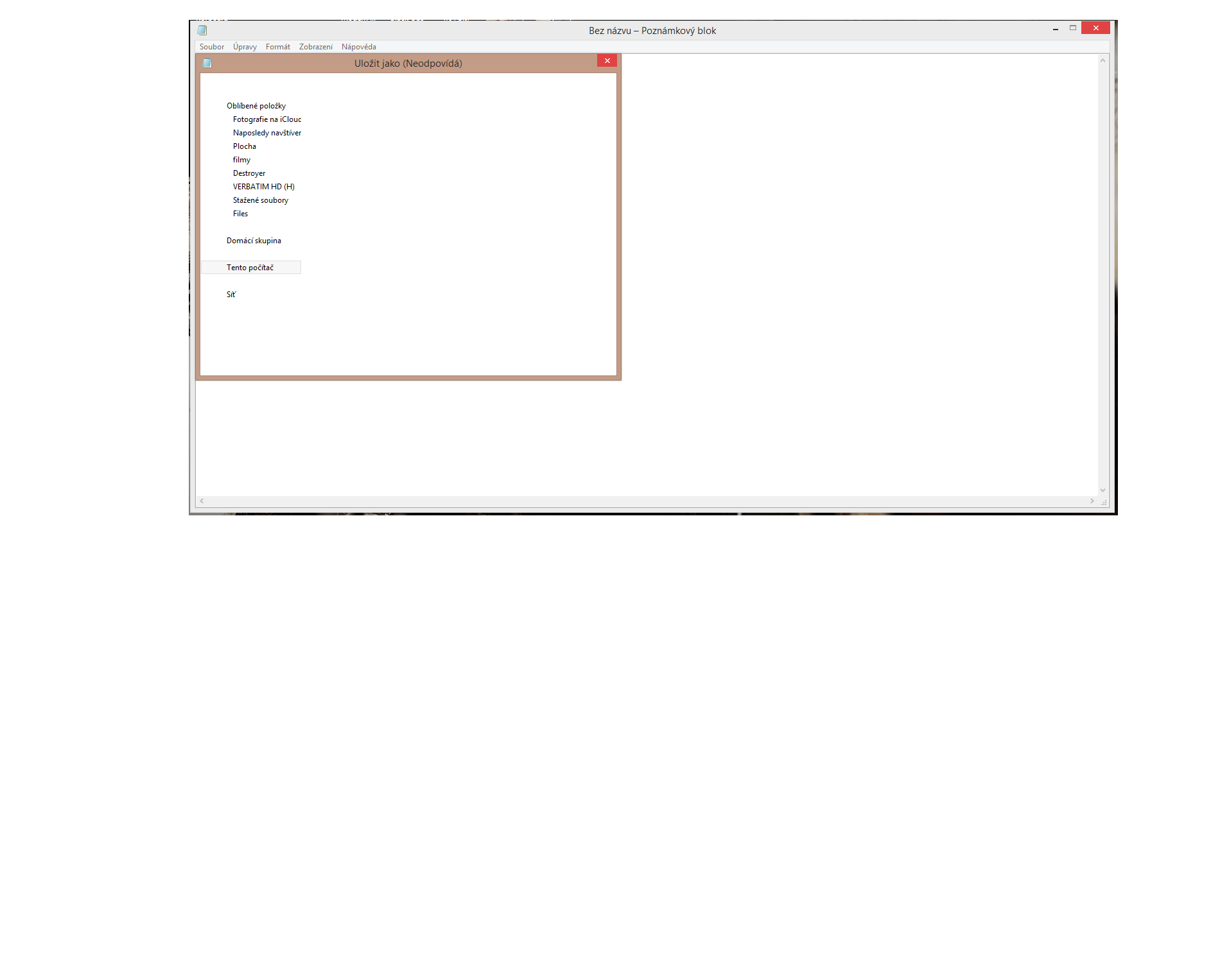

Mám problém s počítačem. Prostě, když vytvořim nějaký dokument ve openOffice, LiberOffice nebe v poznámkovém bloku, tak ve chvíli kdy ho chci uložit a kliknu na uložit jako. Vyskočí okno Uložit jako, ale "nenačte" se úplně a když na něj kliknu, napíše mi to, že Neodpovídá. Nevím co s tim. WordPad funguje ale v tom prezentace dělat nemůžu. Jednou se mi to stalo i v internetovém prohlížeči, když jsem se pokoušel něco stáhnout. Nevím co s tim. Zkoušel jsem přeinstalovat, opravit, ale pořád to samé. Doufám že mi poradíte.

Asi problem s diskom. Prescanuj na vadne sektory napr. v HD Tune. Alebo napr. skodi zas nejaky antiv…

HD Tune funguje dobre. AVG odinstaluj a restart.

máš připojenou vadnou flashku / vadnou cd mechaniku / zapamatovaný nefunkční síťový disk. dialog "u…

Odstranit, co jiného?
