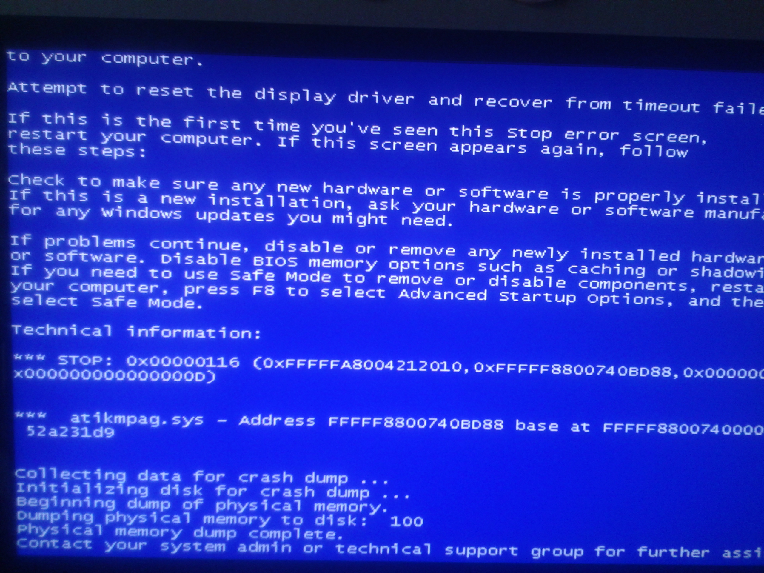

Dobry vecer mam problem s grafikou (myslim) Problem je ze pri hrach nie vsetkych mi po case niekedy uz hned pri uvodnom videu vyhodi modru obrazovku a pc sa restartuje. Napriklad pri crysis 3 sa mi to nestalo vobec pri crysis 2 uz v prvom videu Skyrim mi to zacal robit teraz asi po mesiaci hrania proste niektore hry idu peu problemou niektore hned vypne na modrej obrazovke sa pise o ovladacoch ale tie mam vsetky aktualne hladal som na nete ale moc sa do toho nevyznam preto vas prosim o radu ak sa niekto najde kto by mi poradil budem vdacny. graf karta je Gigabyte AMD Radeon HD 7750 DDR3 2GB

system aj ovladace sa instalovali v predajni kde som pc kupoval prikladam foto blue screen dakujem za pomoc
Asi ovladac grafiky bud je blby ten, alebo je blby HW t.j. napr. nestiha zdroj. Jaky zdroj mas? (a aj CPU a dosku)

cela zostava je nova ma asi 2 mesiace a ovladace po skontrolovani cez original AMD soft mi pise ze su aktualne a neni nutna aktualizacia
U zdroje je dobré uvést i značku (aneb není 450 W jako 450 W). Zjistíš okometricky - buď přečtením z faktury nebo přečtením štítku na zdroji po sundání bočnice.
Na kontrolu pomocí "original AMD softu" se vykašli, ten soft odinstaluj, je k ničemu. Podívej se na stránky výrobců HW a odtud stáhni a nainstaluj nejnovější ovladače.

takze zdroj je aerocool vp 450 ci to robilo od zaciatku neviem niesom niaky hrac len som momentalne na marodke tak som chcel niak zabit cas ako vravim napr crysis 3 mi ide bez problemou skusim odinstalovat tie ovladace len sa bojim aby som to potom dal aspon do povodneho stavu ovladac mam hladat podla presneho Model Name: GV-R7750C-2GI ? dakujem za pomoc
Ovladac si stiahni z www.amd.com a preinstaluj.
Ten zdroj je 300W ale mal by to zvladat (CPU 125W a grafika 55W). Ak ma ta grafika nejaky konketor pre dodatocne napajanie mas to zapojene?
vsetko je zapojene ovladace nainstalovane a stale je to to iste uz sa mi to nechce ani riesit lebo som nervozny zbytocne s toho asi to zanesiem do predajne a bude pokoj dik za pomoc
