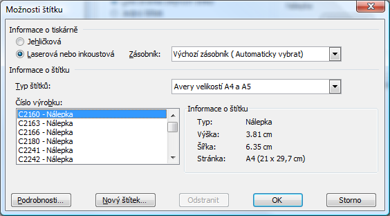

Nástroje->Dopisy a korespondence->Obálky a štítky
ja to mam v Korespondencii Obalky a menovky
je to to, co si myslel ?

zvolíš Možnosti, vybereš velikost štítku (třeba C2160), zvolíš Nový dokument a píšeš.
Anglicky je to label, napiš do google How to print labels from Word.
