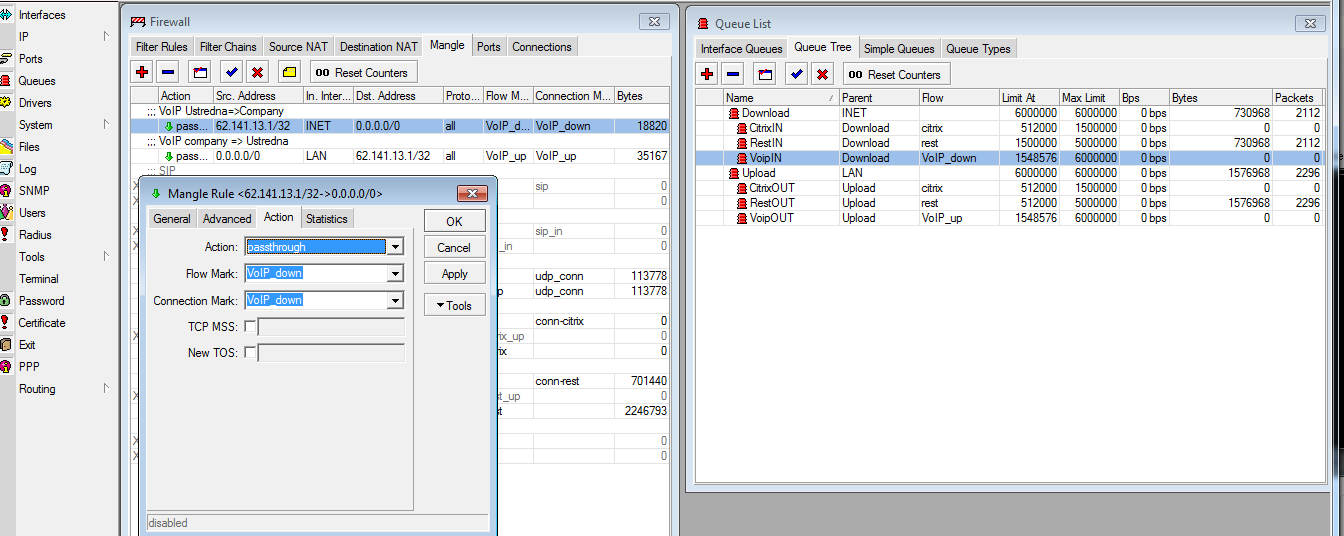

Zajímalo by mě, jestli je to tak správně nastavený (viz obrázek) IP 62.141.13.1 by měla být VoIP gat…
MKc 15.03.2014 18:29
MKc
jo, tak nějak by to mělo být. Stačí si někdy večer v klidu zavolat a sledovat, zda ti naskakují sprá…
touchwood 15.03.2014 19:11
.. je to nějaké divné.. bajtiky u VoIP nenaskakujou.. a celý je to nějaký divně označený Dal jsem ze…
MKc 15.03.2014 22:36
MKc
jo aha, ty máš problém s kyblíky v QoS (tam je to samonula), protože v iptables to máš imho OK, tam…
touchwood 16.03.2014 10:10
jo.. někdy když je to blbě tak je dobrý všechno smazat a začít od znova.. tak jsem u toho seděl do 3…
MKc 16.03.2014 13:27
MKc
jo, už to vidím :-) Toho jsem si ani nevšiml, egress pokládám za standard a ani jsem po tom nepátral… poslední
touchwood 16.03.2014 14:19
jo.. někdy když je to blbě tak je dobrý všechno smazat a začít od znova.. tak jsem u toho seděl do 3 do rána, četl manuál (něco sem z něho i pochopil :) ) , a teď už to snad konečně mám na upload/download korektně ..
Nastavit spravné manglování a pochopit, že QoS se nastavuje na odchozím interface a ne příchozím.. uvídím jak to pojede.
