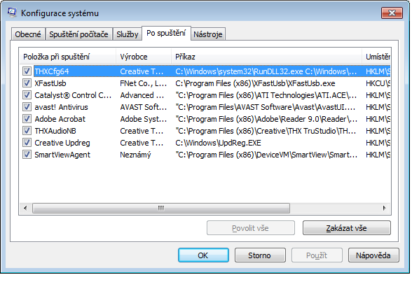

a také prosím o radu, podívejte co mám za prg po spuštění, hned od servisu, pouze jsem pc zapnul a spustil aktualizace
adobe shit a smart view agent zruš. creative updreg.exe mi připadá zbytečný. adobe reader chce zabe…
adobe reader chce zabezpečit v edit - preferences:
- internet: nezobrazovat pdf v prohlížeči
- javascript: zakázat
- trusted multimedia (důvěryhodnost multimédií): zakázat zobrazovat trusted i untrusted.
vytuněný systém zazálohuj do image na d:\zalohy - pokud nemáš, první chyba.
dokumenty přesměruj na d:, ať jde systém zálohovat nebo po zničení obnovit.
zákaz autorun z flashky.
ať dcera nekliká a nezamarasí pc - nezakážeš nijak. necháš aspoň nastavený uac. můžeš jí samozřejmě změnit účet na omezený, ale pak budeš všechno chodit instalovat sám.
avast stačí free. na adware se stejně ani placené verze antivirů nechytají, klidně povolí instalovat doplňky do prohlížeče.

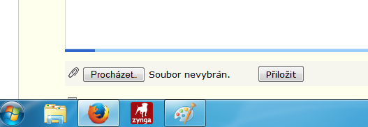

dobrá, ještě jsem včera zapoměl připsat,že jakmile jsem vše dával "dokupy" , tak se mi od té doby vždy při zapnutí PC objeví dole v liště ikona ZYNGA (bílého psa v červeném čtverci) - jsou to nějaké společenské hry, mám to i v nabídce všechny programy + ikona na ploše (ale v programech není)
netuším čím/jakým programem se to tam mohlo nainstalovat
co provést aby se mi ta ZYNGA neustále zobrazovala?
mohlo to být tím jak jsme instaloval ovladače zakl.desky apod?

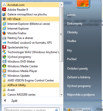

ještě prosím,programy které tam a nepotřebuji je, které to jsou? některé se nainstalovali při instal ovladačů

možná. lidi je totiž místo od výrobce tahají z pochybných stránek nebo pomocí pochybných drivergeniusů - toto je výsledek.
cizím softem v seznamu je hdvdeck - třeba je to jeho "bonus".
odstranění: killnout v procesech ve správci úloh, smazat adresář toho adware.
nebo adwcleaner.
kromě těch žlutě označených bych smazal zástupce ie-64bit (nekompatibilní), prohlížeč souborů xps (k ničemu), technologie wau (koho to zajímá), a libovolně dál.
