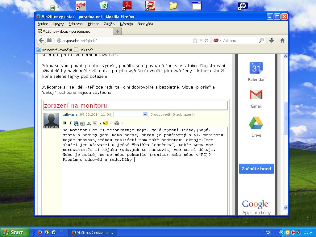

Na monitoru se mi zorazuje pokřivený obraz,rohy jsou mimo rozsah obrazovky, takže nevidím start,hodiny,minimalizaci,křížek Zavřít,obtížně se pracuje se soubory a nabídkami.Když ale použiju print screen,zobrazí se i rohy, jen pokřivení je vidět.Tlačítky na monitoru to nastavit nejde, změna rozlišení obrazovky taky nepomáhá.Nevím si rady,potíž je taky v tom,že jsem čistý uživatel a ještě k tomu "stařenka lesněnka".Proto je nutno polopatě,ale i tak děkuji za každou radu,jak to nastavit nebo zda se něco pokazilo (monitor, graf.karta neo něco v softwaru).Děkuji moc.
~ Me osobne se tvuj odkaz na obázek ukazuje korektne, podívej se más-li na MONITORU moznost puvodníh…

Ten obrázek je nanic, protože "PrintScreen" sejme obraz z paměti grafické karty a ne z monitoru. Mus…

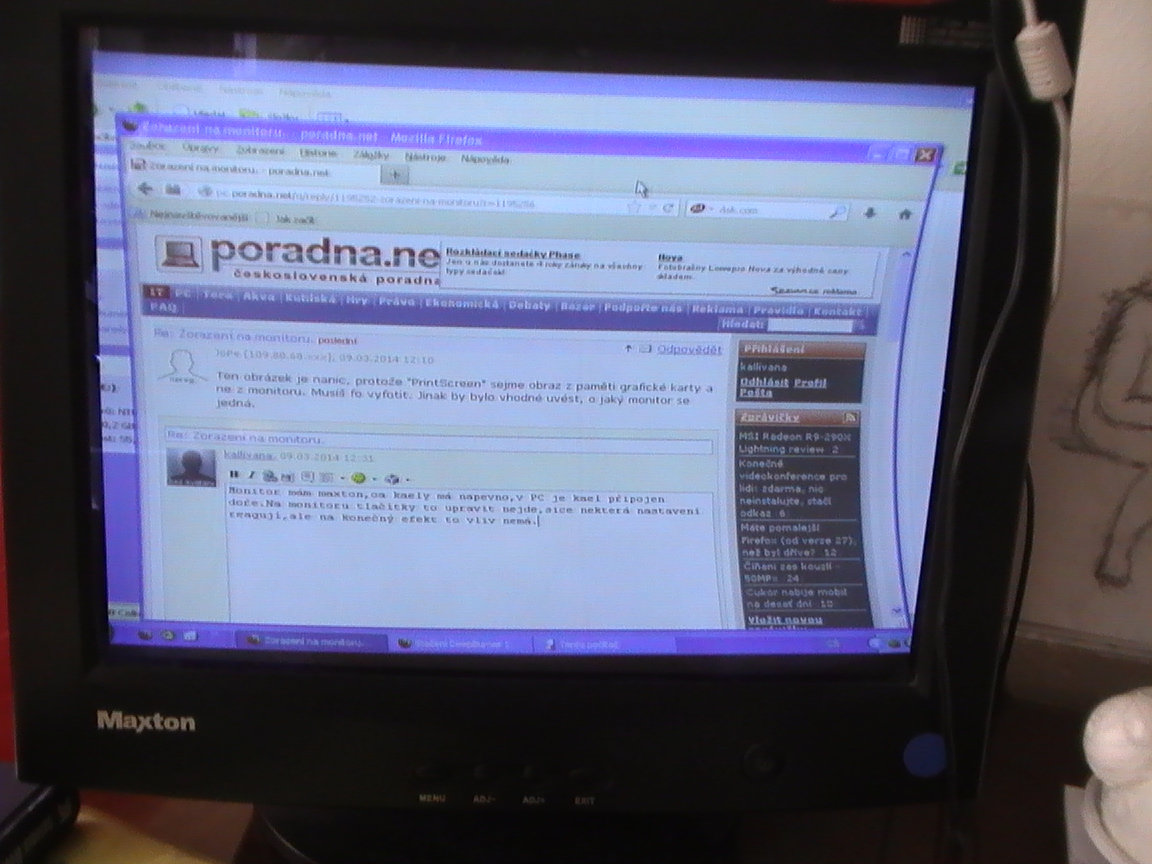

Díky,monitor mám Maxton,kabely jsou napevno,v PC je připojen dobře.Přikládám fotku.

Tlačítky na monitoru to nastavit nejde Po stlačení tlačítka "Menu" na monitoru tam nič nie je - žia…
pme 09.03.2014 13:00
pme
Po stlačení tlač. Menu tam voly jsou, ale s jejich pomocí to nejde nastavit.I když se mi podaří jej…

na tych monitoroch sa da nastavit sirka, vyska, poloha, vypuklost atd. najdi si manual a slovnik ked…

rada nad zlato,manuál je mi nanic, když to nereaguje. No nic... každopádně díky.

maxton není typ, ten je na štítku zezadu. při kvalitě fotky jen podle šířky rámečku odhaduju, že půj…
při kvalitě fotky jen podle šířky rámečku odhaduju, že půjde o skleněný monitor.
před vyhozením bych zkusil nejdřív nastavit refresh zobrazení max na 85 nebo 75hz.
potom v osd menu monitoru spravit soudkovitost - budou tam na to nějaké ikony.
nakonec ten krám vyhodit - to nestojí za ničení očí.
