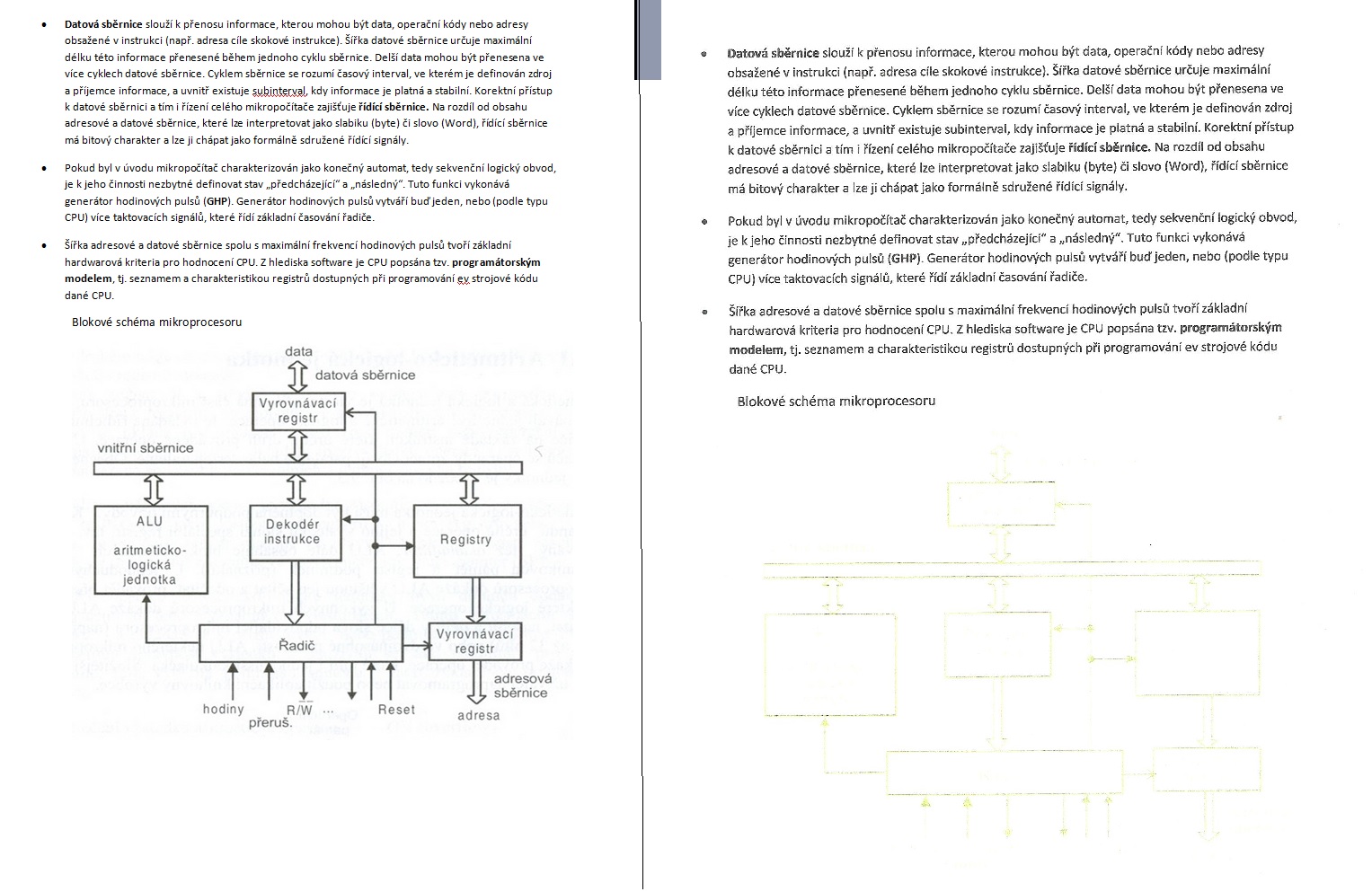

Dobrý den, moje HP psc 1100 series tiskne při nastavení- tisknout ve stupních šedi barevně. Mám spousty listů co potřebuji vytisknout, je tam mnoho obrázků barevných, já už barvu nemám jen zbytky tak to potřebuju vytisknout černobíle, ale furt to tiskne s barvama, které chybí takže je celý obrázek třeba žlutý... doplňují se ty co tam sou. Nevím, kde je problém, proč to nejde vytisknout černobíle.

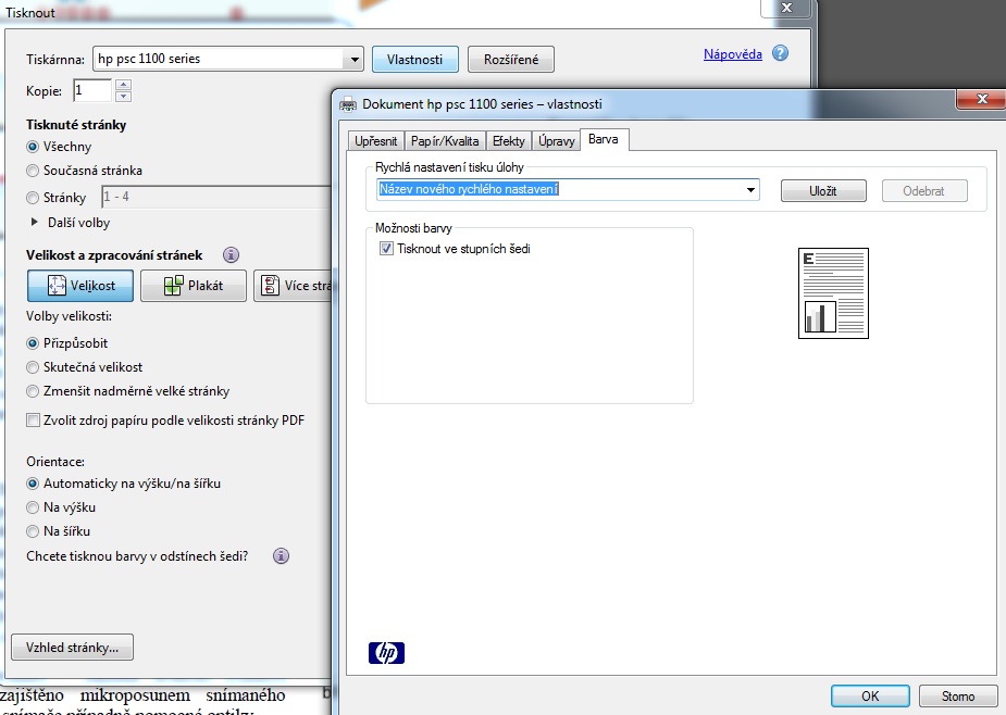

// nastavuju to v pdf nastavení při tisku viz. přiložený obrázek, nebo v panelu zažízení a tiskárnu v předvolbách tisku je taky toto nastavení, když to nastavím i tam ve stupních šedi, tisk je pořád barevný
Je jiná možnost kde to nastavit?

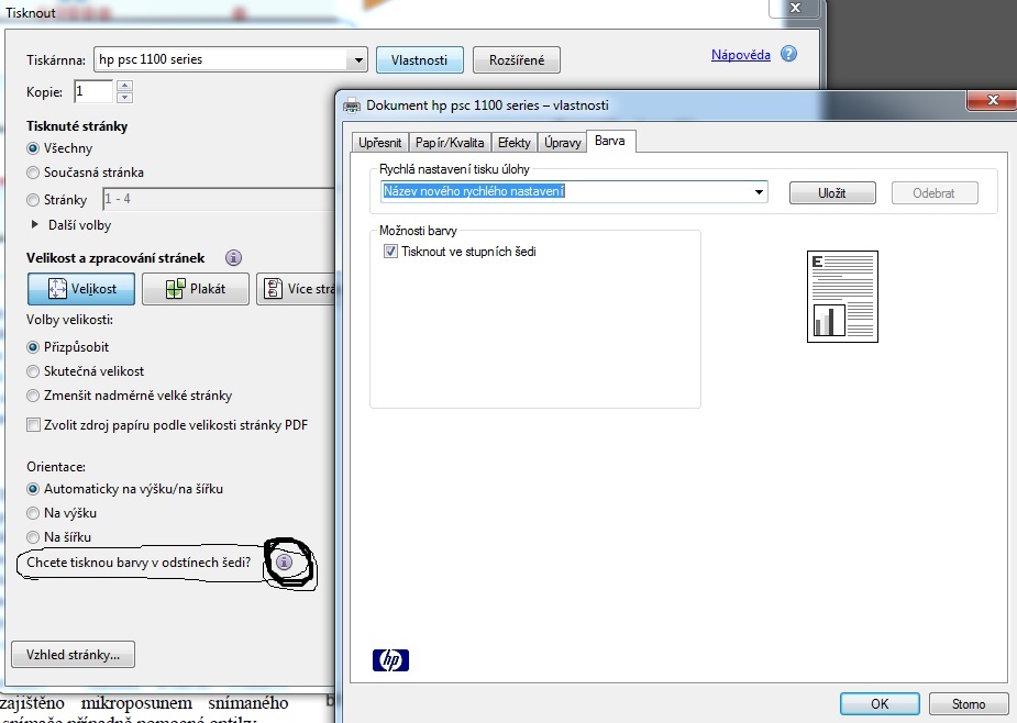

Čo sa píše po kliknutí na to info? [17688-bez-nazvu-jpg] Čierna farba náhodou tiež nedošla?

"Jestliže vaše tiskárná podporuje tuto možnost, nastavíte ji kliknutím na tlačítko Vlastnosti u horn…

uložil, :) ne nedošla všechen text to tiskne krásně černě, jakýkoliv obrázek ať už barevný nebo jen…

na ukázku jsem oskenoval výtvor mé tiskárny a přiložil originál v pc, oboje je přece černou tak nech…
