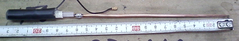

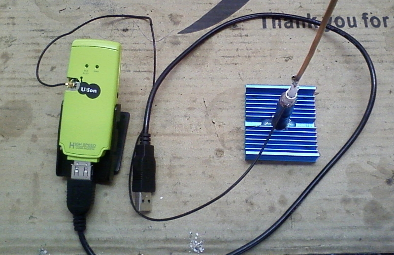

Takže, vyrobil jsem "alfa" verzi antény a výsledky jsou velice dobré. Předesílám, že nejsem žádný "anténář" a výsledný produkt není konečný, ve výrobě je další, vzhledově hezčí produkt.
Každopádně, rychlost a stabilita je s touto anténkou velice dobrá. Z původních 0,4 - O,6 Mb/s se rychlost zvedla na 1,O - 1,2 Mb/s a výrazně nekolísá.
Pokud to někomu pomůže...
