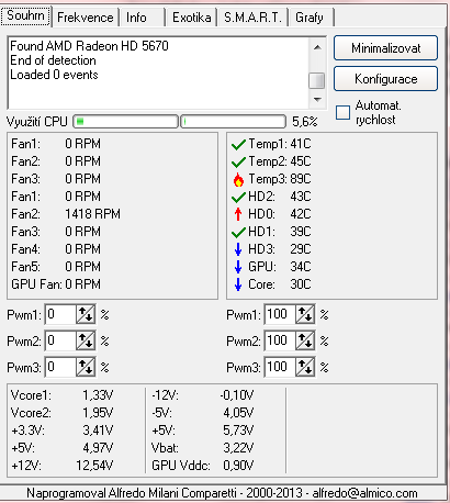

Myslím že Základní deska ne? .. I mě Temp3 ukazuje na základovku ..
KUB1C3Q 11.03.2014 14:13
KUB1C3Q
Je to dost možné protože, když jsem zkoušel hmatem tak to dost pálelo, no.. :(
Destro06 11.03.2014 14:16
Destro06
Tu sou mé teploty. GPU běží a 100% jelikož vetráček vrčí a pytel chladí :) .. Asi ložisko? pokud něj…
KUB1C3Q 11.03.2014 14:18
KUB1C3Q
To ukazuje nesmysly, podívej se do BIOSu.
karel 11.03.2014 14:19
To nikdo neví, neřeš. Jiní tam mají i třímístná čísla nebo minusové hodnoty.

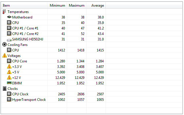

sambilionk 11.03.2014 21:54
sambilionk

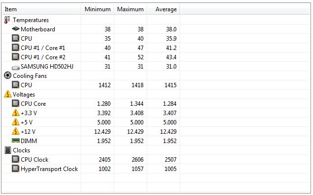

Netuším, jak objektivní je Aida. 90°C tam nikde nevidím. [17737-aidsa-jpg]

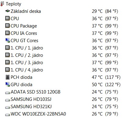

Koukám těch pěknejch 36C u CPU,deska 29C, já mám v klidu CPU 52C,desku 40 a to mám dobrej chladič Co…

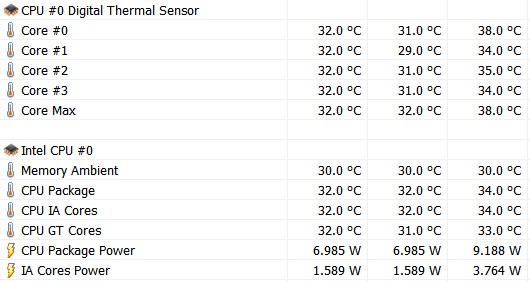

sambilionk 12.03.2014 23:04
sambilionk
Cooler Master mám taky (sestava za nickem). V HWInfo 64 jsou ty teploty obdobné: [17738-hwinfo-jpg]
IQ37 12.03.2014 23:53
Tak GPU mam stejnou ,ale jedu na AMD a to topí jak prase s boxovím to bylo v klidu 60C - 65C a v zát…

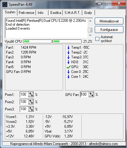

Tak mě AIDA ukazuje tohle, nevím moc se v tom nevyznám, ale vidím rozohndě menší čísla než na SPEEDF…
Destro06 13.03.2014 15:28
Destro06
A mám Dotaz když je CPU 35, CPU Core1 40 druhé také 40 tak to se nějak sečte nebo kolik má celý proc…
Destro06 13.03.2014 15:34
Destro06
Nic se nesčítá. CPU je teplota měřená na obalu procesoru. Core 1 je teplota jádra. Core 2 ------"---…

Tak dneska už to udělalo zase, Temp3 115°C a Temp2 101°C... nevím ale asi to je fakt ta deska.. :(

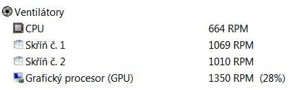

Sestavu mám za nickem. Mám 120 mm ventilátor vpředu a vzadu, zalepenou bočnici, vylepené odhlučňovadlem. Všechny (4) disky mám dole u ventilátoru.
To tlumení na to nemá vliv. Nebylo to nějak hlučné, ale i tak mi vadilo to bzučení. :-)
Důležité asi budou i otáčky ventilátorů (momentální - v klidu, teploty cca jako na screenech, řízené deskou):
[17749-vent-jpg]
To je mi jasné, že to tlumení nebude mít vliv, bednu mám tichou. Otáčky ventilátoru v bedně mám víceméně stejné 1100 RPM. Otáčky ventilátoru CPU mám vyšší (1600 RPM), nižší je mám u GPU (1000 RPM). Já s těmi teplotami HDD problémy nemám, jen chci vyzkoušet jestli s nulovými náklady se mi třeba nepodaří snížit teploty disků ;-)
