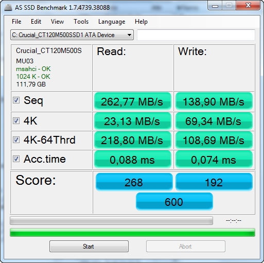

Jj, včera jsem si z pokusných důvodů levný SSD pořídil pro starý počítač se SATA 300 MB/s.
A jak moc to ovlivňuje SATA 3GB 6GB nebo PATA? Mam desku s PATA a nevím jestli do toho investovat.
Do toho bych neinvestoval, jestli rychlost tak SATA. Už ta 3GB nemusí stačit na rychlá SSD.
