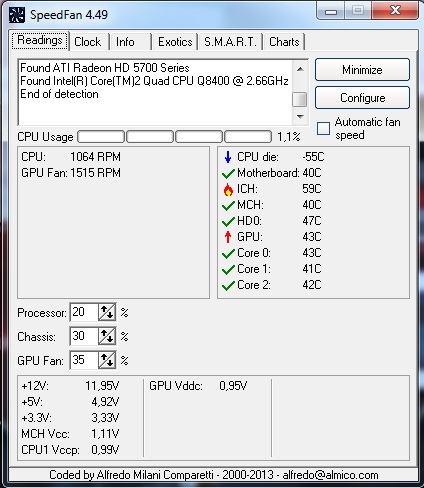

[http://pc.poradna.net/file/view/17777-bez-nazvu-jp g] hele asi špatnej program (SpeedFan) támhle pí…

no jo jdu na to, jasně že tuším na co narážíš, někdo je prostě dutej, teď mi to jede přes 40 min od…

nebo je mínusová teplota tím, že mám dobrej chladič? Zkuste použít Poirotem oblíbené buňky, vy máte…
ms 16.03.2014 13:12
ms
Zkus zapojit mozek. Jak by asi v PC mohla taková teplota vzniknout?
karel 16.03.2014 13:12
vždyť říkám, že to ukazuje špatně, tak co zvažuju všechny možnosti vidíte to na tom obrázku

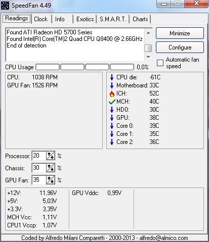

tak jsem to propláchl tou hadicí a všechno hezky vyleštil, myslel jsem teda že tam bude za ty 4 roky… poslední
