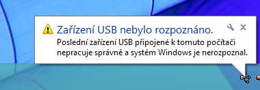

Usb disk jsem sformatoval a ted mi po připojeni naskočí tohle: /viz obrázek/ :

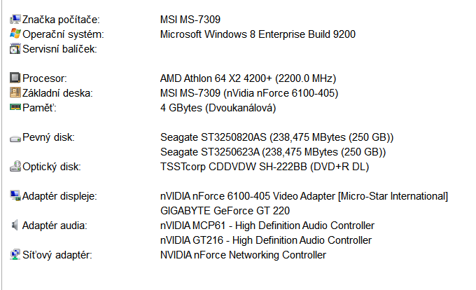

Je to stolní PC posilam i foto o udaji k desce posílám také:/ foto /:
asi chybí ovladač usb2 jen ho nikde nemohu najit ani na stránky výrobce, můžete někdo prosím pomoct

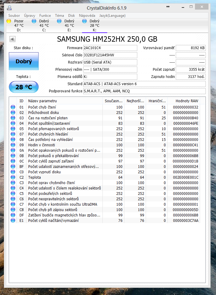

když připojím disk do notebooku zahlásí chybu že bude nesprávně pracovat a po delší době naskočí ale chová se šíleně pomalu.
Stáhni si "Crystal Disk Info" a spusť ho na tom NB. http://jaist.dl.sourceforge.jp/crystaldiskinfo/5…

"Zarizeni nebylo rozpoznano" znamena chybu komunikacie na USB rozhrani, a ne problem s formatovanim.

Tvoj problem je ze pouzivas asi predny USB port ktory je vzdy nahovno, alebo nejaky USB predlzovak,…

zahlásí chybu že bude nesprávně pracovat treba uplne presne sem opisat text chyby.

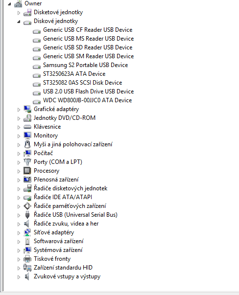

ano zahlasí chybu a když se hleda driver tak zhasne a je mrtvej pak najedu do správce zařízeni a tam…

mas na to kliknut pravou a v podrobnostiach si pozret DEV ID a VEN ID resp. USB\nejakepismena

ano zahlasí chybu a když se hleda driver tak zhasne a je mrtvej pak najedu do správce zařízeni a tam je otaznik u hardveru když kliknu na něj pravou dam aktualizovat ovladač jak ze seznamu tak onlain tak to nenajde nic jen to napíše pokud znate hardver koukněte na stranku vyrobce ale tam nic neni tak už nevim.
Alebo skus si stiahnut od samsung nejaku diagnosticku utilitu na to ak nejaku maju, a prescanovat kompletne povrch disku, na tom notebooku ked to notebook nacita po nejakom case. Ale bude tam podla mna skor problem s USB, podla toho crystaldisk sice je tam 10premapovanych sektorov to je este ok, a nic viac ziadne podezrele sektory, nepredpokladam ze by bol vadny disk ako taky, ale s USB rozhranim v nom je nejaky problem.
