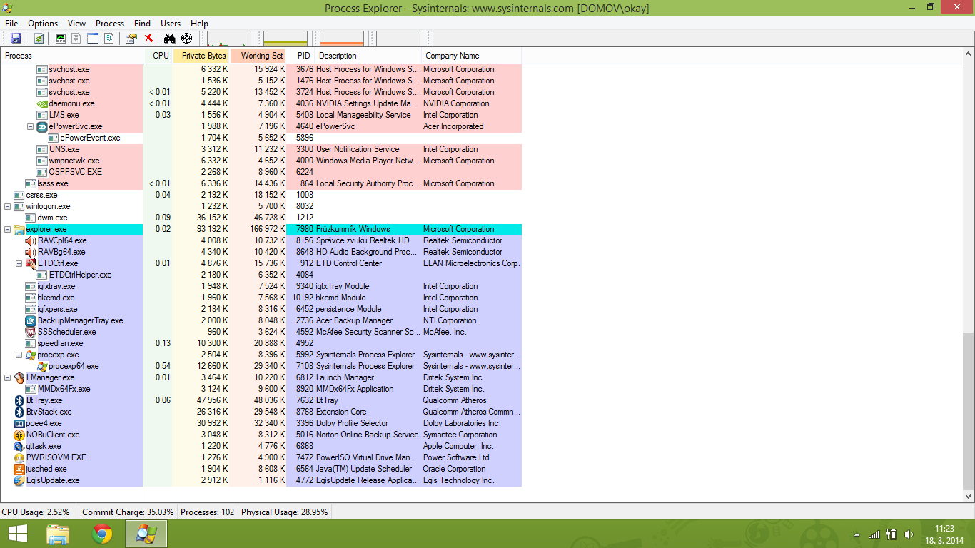

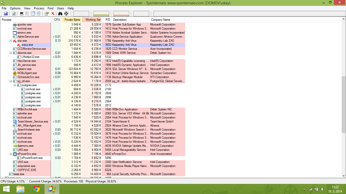

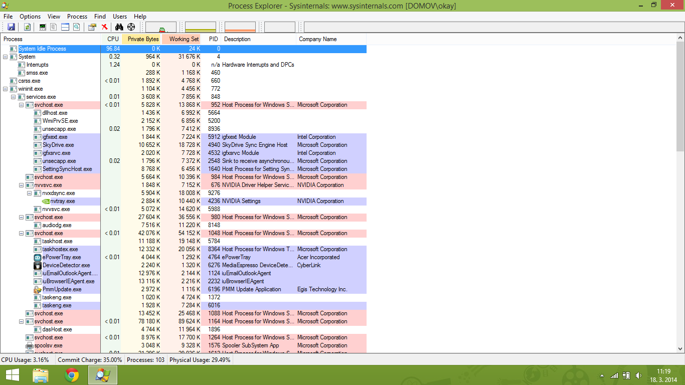

ukáž okno z http://technet.microsoft.com/sk-sk/sysinternals/bb 896653.aspx

a pri tomto má 70 stupňov ? během běžného prohlížení internetu hrozně hlasitě hučet prehliadač tam…

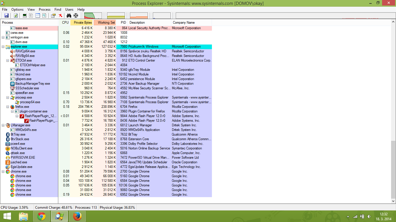

Tu je to i se zapnutým Chromem a Firefoxem zároveň. Když na notebooku vůbec nic nedělám a mám jenom…

Vyťaženie procesora je 3,6 percenta. Nemá prečo sa hriať. Ak sa hreje, tak je zapchatý prachom chlad…

Tu je to i se zapnutým Chromem a Firefoxem zároveň. Když na notebooku vůbec nic nedělám a mám jenom zobrazenou plochu, tak se teplota drží kolem 60°C, ale i to je moc. Třeba teď, když mám zapnuté oba prohlížeče, je ale teplota stále na těch 60°C. Občas to chvilkově stoupne i nad 80°C, aniž bych cokoli dělal. Pod těch 60 klesne jen výjimečně, pod 50 nikdy.
