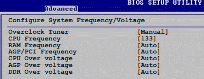

Jsou tam i barevné obrázky. [http://pc.poradna.net/file/view/17810-bios-png]

Tak Overclock Tuner bylo na AUTO tak jsem přepnul na Manual a CPU Frequency už se dalo automaticky n…

Tak Overclock Tuner bylo na AUTO tak jsem přepnul na Manual a CPU Frequency už se dalo automaticky na 200 tak jsem to akorát uložil a restartoval.Po zapnutí to napsalo Overclocking Failed.Tak jsem vlezl zpátky do biosu a nastavil Overclock Tuner na AUTO pak jsem to opět restartoval a zase Overclocking Failed můžu dát buď F1 abych vlezl do BIOSU a nebo F2 a bios se nastaví do Default prostě jse to pořád zhazuje na 133.
