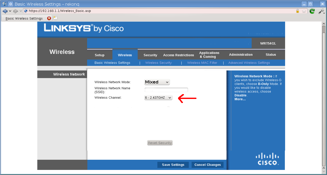

b/g/n ??? Aký kanál? Rušenie od susedov? ...

V tomto případě slovo "kanál" má jiný význam, než si asi představujete. Na klientovi se jaksi nenast…

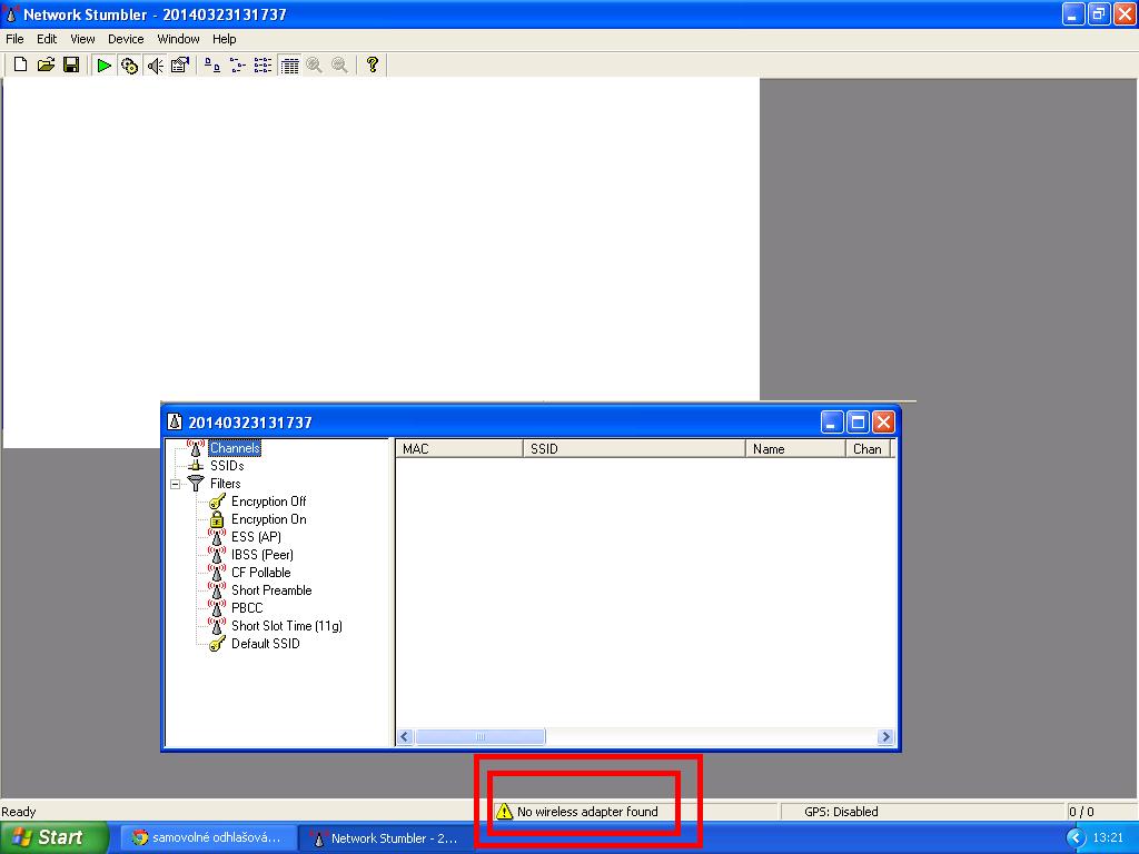

INNssider nejde spustit chce to framework 4 což mi bedna nebere. tak jsem nainstaloval netstumbler…

inssider má i starší verze 1x, 2.x, poslední normální 3.x je ještě free. wifi pod xp zařizuje služba…
kanál? je mi to blbý ale já nevím. karta by měla být g
Router nevím co tam je za kanál, páč se do něj.do menu nemůžu dostat(nevím heslo a to co funguje u TP-linku=admin/admin tenhle Airlive nebere)
když to šlapalo karta hlásila rychlost stahování 11.MB/s(ale tuším že to podstatný asi moc nebude co?)
internet mám nesdílený.
K tomu rušení od sousedů, co proti tomu udělat? Vyměnit kanál v routeru? bude to mít vliv?:>: imho už bych to zkusil dostat se do menu toho routeru a opravdu to samovolný odhlašování a přihlašování ve stejných intervalech(cca 3sec.) může dělat nějakej nenasytnej soused?...proč to nedělalo hned od začátku je mi divný.

V tomto případě slovo "kanál" má jiný význam, než si asi představujete. Na klientovi se jaksi nenastavuje. "Nenasytnej soused" kanály nežere, ale jaksi elmag. vlny se chovají podivně, nerady se zastavují na různých administrativních hranicích a může dojít k zarušení. Dříve se to tady dělalo dokonce úmyslně a rušily se imperialistické rozvratnické rozhlasové stanice.

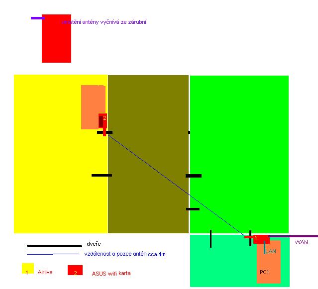

ty rušení tipuju .nebudu to brát provázkem ale jedinný co signálu vadí jsou dvoje dveře vzdušnou čarou. mám antény daný tak aby koukali ze zárubní.
viz obr.
no zkusim ještě teda vrátit ty malý antény na wifi a router a uvidim, jestli to nedělá tem mega silnej signál.
wifi pod xp zařizuje služba wzcsvc. bohužel u asusích pci karet se přibaloval kromě ovladače i dementní ovládací program pro připojení - pokud sis ho ninstaloval taky, je s ním víc problémů než užitku, stará verze nebyla kompatibilní s wpa.
ten ovládací soft může netstumbleru vadit - nezná ho a neumí ho vypnout. (netstumbler si po dobu měření přisvojuje kartu pro sebe)
pozn: výpis ipconfig se spouští v okně cmd.exe.
