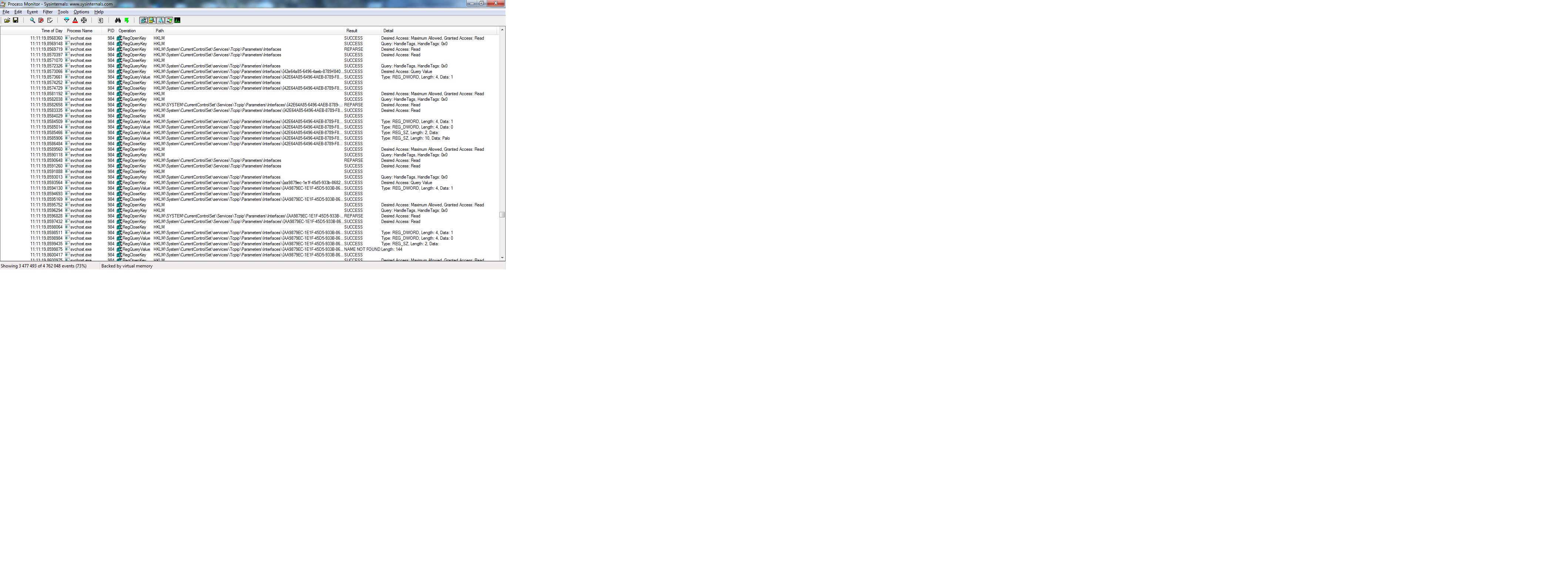

Caute, uz par krat sa mi stalo ze sa mi win7 sam od seba sekol asi na 15sec., kontrolka hdd pritom svietila na plno. Dnes som si zapol process monitor ze to vysledujem, a po dalsom zaseku som tam nasiel toto co prikladam na foto, je to dookola toto iste. Co moze tie lagy spôsobovat ?

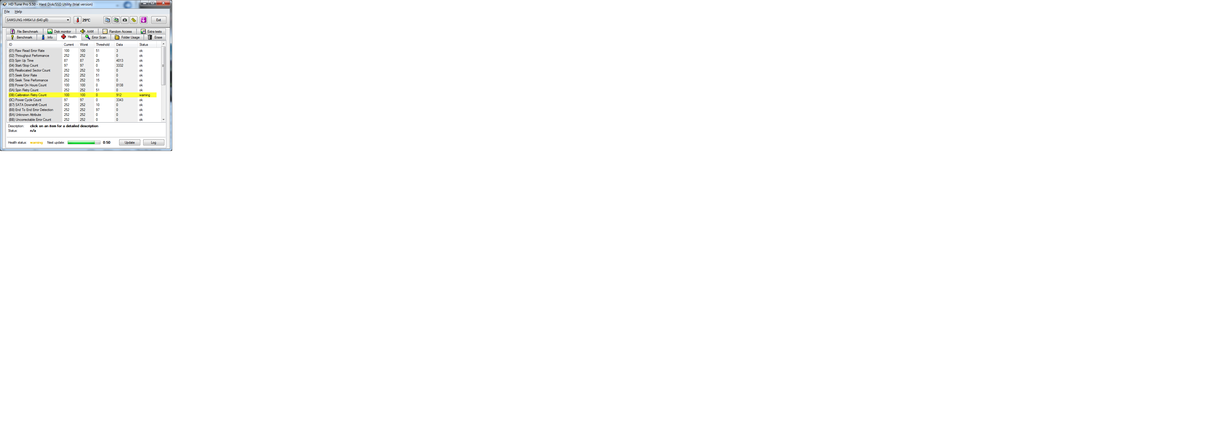

PS: Zapol som ten hd tune, a v sekcii health mam warning pri polozke calibration retry count, idem testovat ....

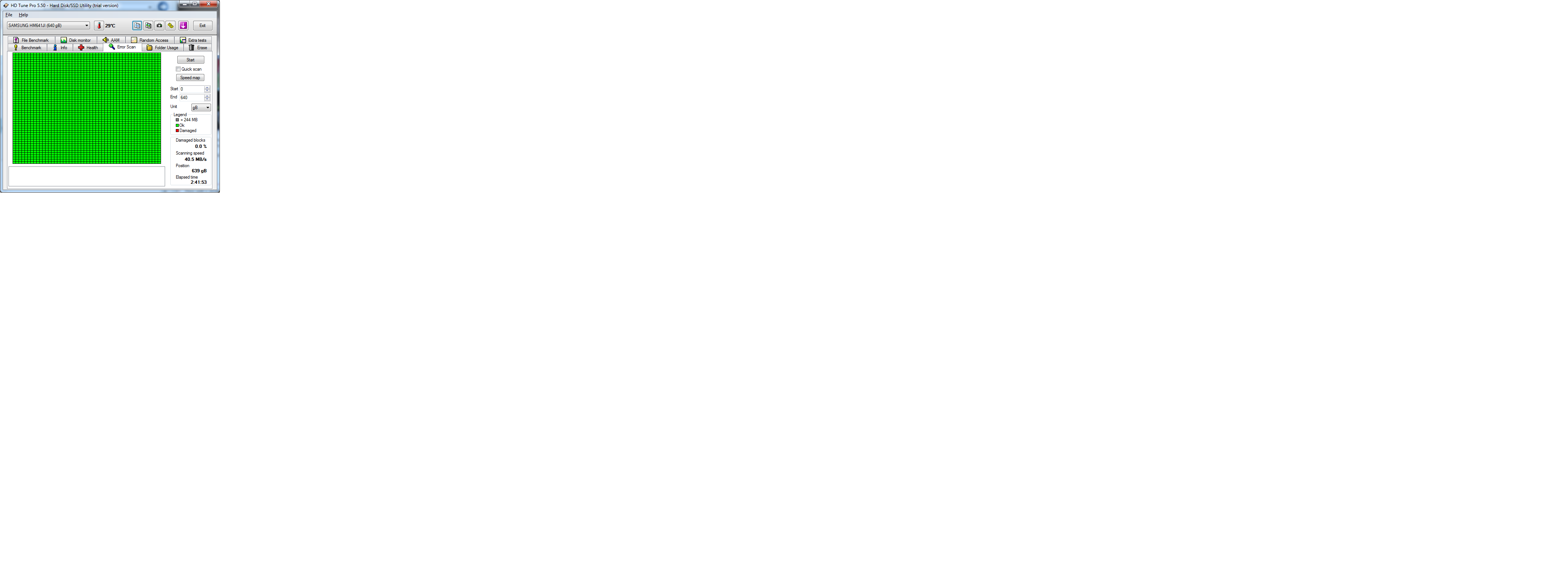

hd tune vyzera byt ok. skusim odinstalovat ten ms antivirus.

svchost zkouší všechny síťové připojení a nemůže najít nějaký parametr v registrech (furt stejný pid, result: name not found).

podle obrázku s processmonitorem ti to tuhlo u všech síťovek (interface). podle mě to hledá nějaké neexistující nastavení nebo cestu někam, která neexistuje.
proto si nemyslím, že by byl problém v driveru některé síťovky.

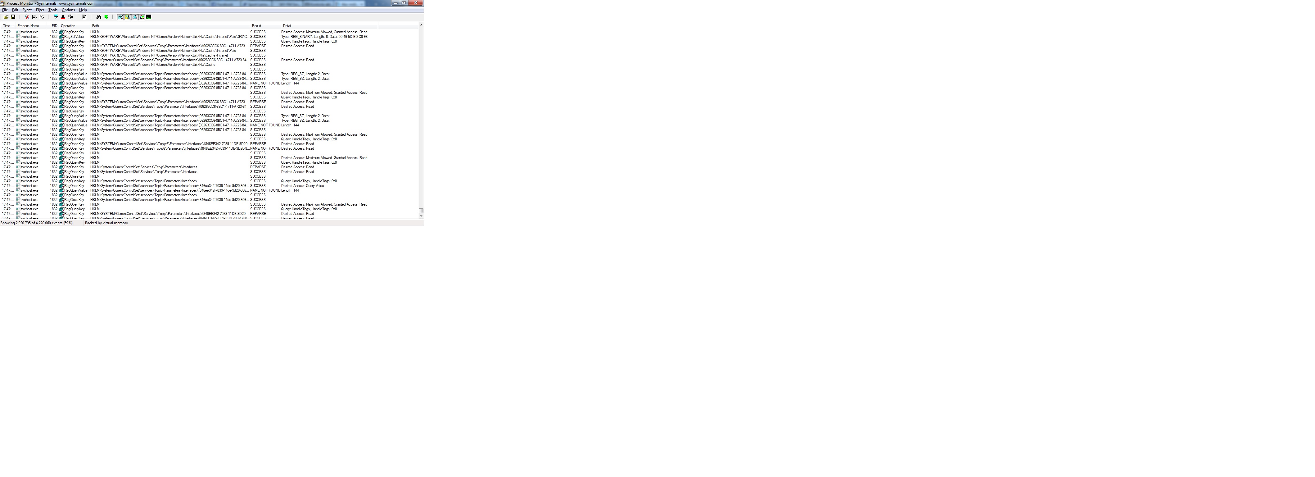

Tak nakoniec po tyzdnoch to nie je opet v poriadku, a zacalo sa mi to stavat zase pocas dna niekolko krat, uz som z toho naprasky, skusil som opet preinstalovat driver sietovky no nepomaha. Co by mohlo byt vo veci ? Ked mi to sekne notebook, tak proces monitor vkuse nieco vypisuje ako na obrazku ktory posielam, stale to iste dookola s tym Tcpip kopu riadkov pocas lagu, prosim o pomoc.
