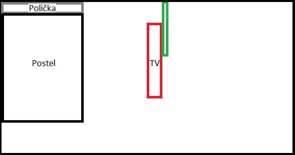

bydlím v dlouhém pokoji (úzká nudle), kde na jedné krátké straně je okno, na druhé postel. Rád bych do půlky delší strany pokoje umístil plochou televizi tak, aby jí bylo sledovat z postele - viz. přiložený obrázek.
Napadlo mě, že by se to dalo vyřešit nějakým natáčecím držákem (na obrázku zeleně), který by televizi držel přímo na zdi a v případě použití by se otočil o 90° do prostoru (obrázek). Potřeboval bych ale, aby při otočení v prostoru, televize (strana u zdi) nebyla úplně nalepená na zdi a bylo tam třeba 50 cm místa.

ta podmínka 50 cm ode zdi v 90 stupněch úhlu od zdi v případě tv s metrovou úhlopříčkou zní dost har…

No úplně ideální by bylo, kdyby se na zdi dalo rameno ještě "zasunout do sebe", aby nebylo metr dlou…
