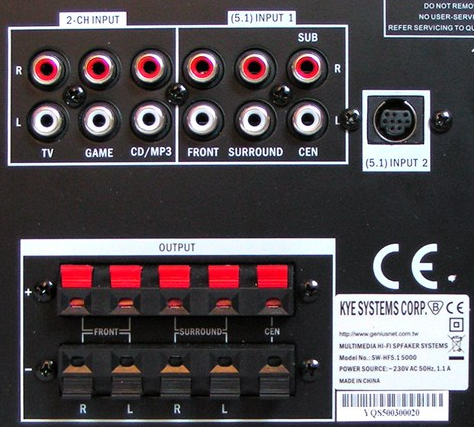

Zdrvím, mám tu takové trable..
mám zezadu na centráku (reproduktor) napsané CH-2 Input
R /č. díra 3x/
L / bílá díra 3x/
a pod tím TV GAME CD/MP3
a potom (5.1)input 1
SUB
červená díra 3x R
bílá díra 3x L
a pod tím front surround cen.
neumím zapojit ty kábly protože na jedné straně je napsané /červené/-SUB,R.R,F.R
/bíle/ CEN,F.L,R.L
a na druhé straně to stejné..

Můžeš prozradit, co je to za tajnou reprosoustavu? Do manuálu ses už díval?
Genius SW HF5.1 5000.. dal mi ej bratr ale bez manuálu.. :D
Připojení je jednoduché, jaké máš kabely? Jack-cinch?
nevím, jak se tomu říká, to je ten problém :D ale pc s repráky mám propojený už skrz (5.1) input 2
Kabely mám 3 červené a 3 bílé na kazdé strane. přesně jak je to u ch-2 input a (5.1) input 1
Samotnou reprosoustavu mám zapojenou níže v outputu.
Budeš si muset vybrat, jestli "input 1" nebo "input 2". To je propojení výstupu PC a vstupu zesilovače té bedny.
To dole "output", to je výstup na reproduktory.
ale do pc už mám zapojený ten (5.1) input 2.. je přivedený normálně do pc.. bratr měl těmi kabely co jsem psal podpojované input 1 a 2 a jelo mu to.. tak nevím.. mohl by tu prosím někdo napsat přesně co a kam mám dát? :) díky.
front strcis do zeleneho jacku v PC, surround do vedlajsieho jacku v PC a sub s centrom do tretieho jacku v PC.
V ovl.panely-zvuky si nastavis 5.1 repro.
Zkus způsob pokus omyl.
problém vyřešen díky. :)
