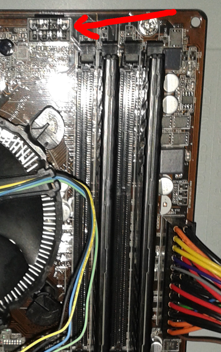

Je to Intel i5-4670 LGA 1150 Fotku zapojenia som dal sem: 820266468 Vdaka este raz vsetkym z pomoc a…

Nemáte zapojeno napájení pro CPU! Pozn.: Snad jste CPU správně vložili dle manuálu.

Dik za radu, ale na kabloch zo zdroja nemame 8-pin konektor (len 2 4-pinove konektory, daju sa pouzi…

Dva 4pinové se použít dají, ale ono bude stačit tam dát i jenom jeden.

Problem odstraneny, ventilatory sa tocia, bolo to v tom napajani CPU. Ste macher, dik. poslední
