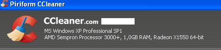

todle je jinej pc příšte číst hw konfigurace kolego
chladič sem sundal z pc č.3

To je zcela jedno, jaký elektrošrot to zase je! Žádnou HW konfiguraci jste dosud neuvedl, ač jsem vám dával odkaz na obrázky, kterak je to vyznačeno na základní desce a na samotném CPU a dokonce jsem zmínil jistý program, a to dokonce i zde!

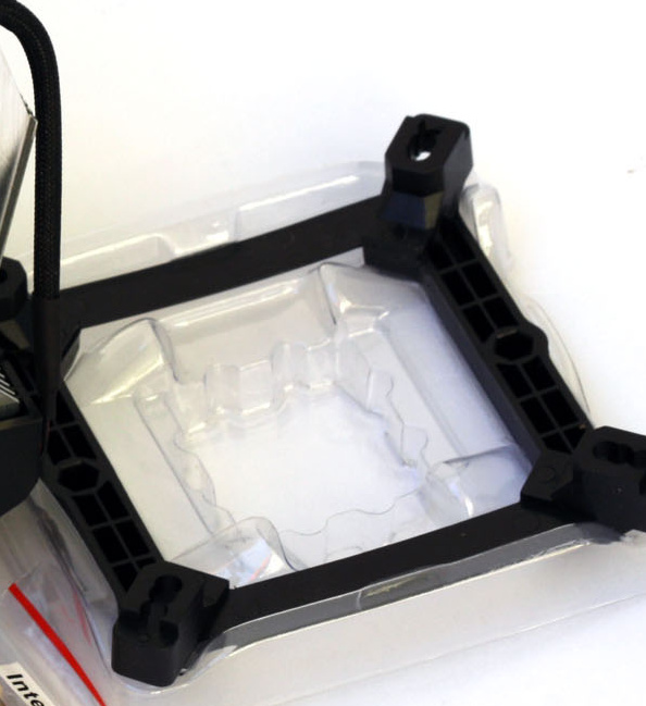

a když ho sundam tak mam měnit i pasu a nebo celý chladič mám jinech cladič na kterém už pasta je /novej/ ale to bych musel najít pastovou mřížku která se namontuje na desku tu bych teda musel vyndat a nebo se dá ta pasta koupit v tubě jako je třeba PIKAO
Jo, pasta se dá koupit v tubě. V nouzi jde použít i to PIKAO. Pastovou mřížku neznám.
Keď nie je po ruke PIKAO, v núdzi pomôže aj:
plastová mřížka ke které je chladič nasazen
bracket. drží za to chladič. ty to montuješ, demontuješ nebo proč do toho rýpeš?
