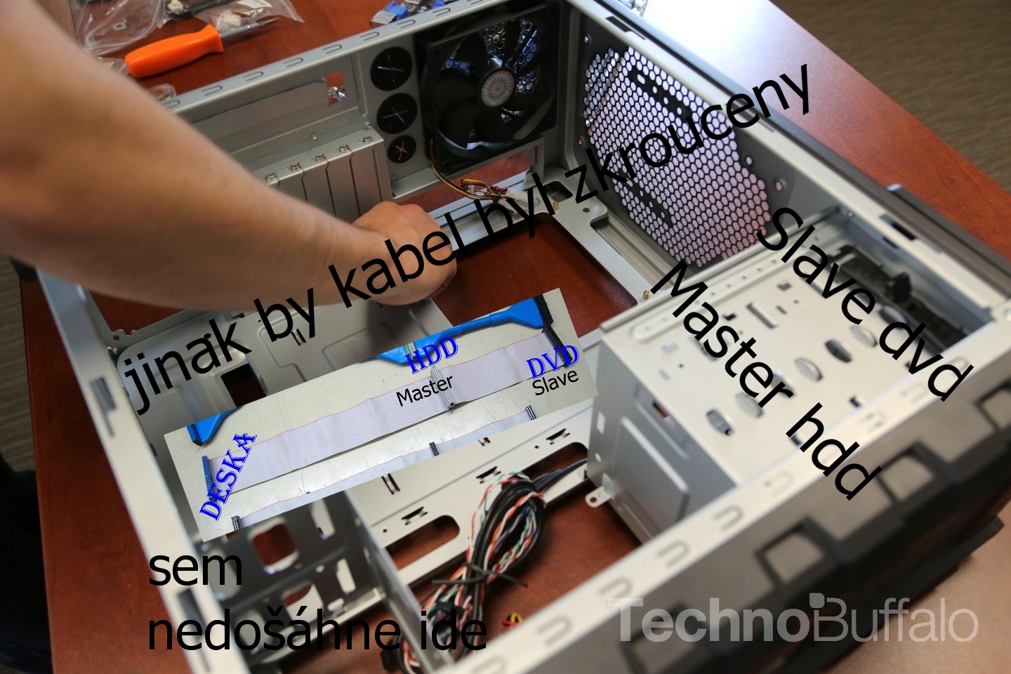

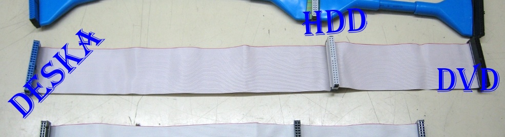

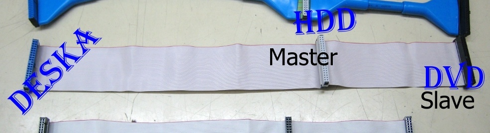

a na kabelu to má být na konci a nebo uprostřet toho ide kabelu dvd mechanika je na hoře a hdd ne místo disketové mechaniky takže kabel
v obrázku je to tak jak my to vychází
může to být takto
Master raději na konci.
Ak mas 2 zariadenia tak je uplne jedno ktore je na konci. Ta dlhsia strana musi byt v zakl.doske, tak jak to mas nakreslene.
Keby si mal len jedno samotne zariadenie tak musi byt na konci kabla aby konic kabla nebol volny
mužu to tedy skusit takto?
když bych hdd dal na konec a mechaniku do prostřed tak by kabel byl hodně překroucenej protože ta bedna je na sata disky které mají být ve předu dole tam by mi ale nesáhl kabel,takže musim mít hdd v díře na 3,5 zařizení a mechaniku na hoře
Tak už to konečně zapoj. Když budou trvale zapojená obě zařízení, je to fuk.
klidně. nenechává se jen vlající volný konec.
kvůli rychlosti hdd bude lepší dvd mechaniku nahradit sata, nebrzdit jí disk.
Ona ale nic nebrzdi. S HDD to komunikuje plnou rychlostou.
Muzes.
ještě tedy jednou mohu to skusit takhle ?
Když nestačí tolik odpovědí, možná by to chtělo anketku. Zařídil by ses podle většiny.

trochu s počítačema umim děkuji všem vyřešeno
hd sem dal nad dvd mechaniku.Drží ho dva šroubky a vánoční háčky na stromeček takže je to zapojené master na konci hdd
a uprostřed dvd mechanika
Vánoční háčky, paráda. Až to bude fungovat, nezapomeň nahoru na case dát vánoční hvězdu. Potom už stačí jen do počítače zavěsit bonbóny z kolekce a chodit tajně mlsat. Pozor na zkrat a na teplo, rozteklý Děda Mráz dokáže v počítači nadělat pěknou paseku.
A jen tak mimochodem, pokud není použita volba Cable select tak je úplně šuma fuk co je na konci a co uprostřed. Jen modrý konektor patří do desky. Ale ty háčky, toje bomba. To bych si nechal patentovat.
