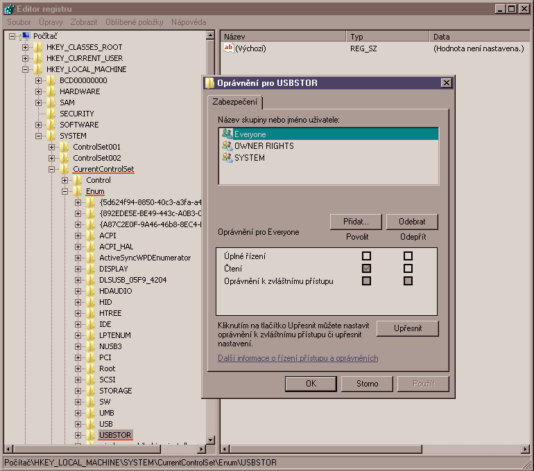

asi vadná práva v registrech.
čili asi i výš, už větev "enum" může mít divná práva. nemám tu sedmičky, nemůžu porovnat.
ve win7 jsou práva k hardware v registrech nastavena trochu jinak, než by člověk pro celý strom čekal.

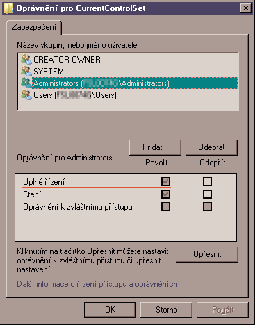

větev currentcontrolset má ještě normální práva pro administrátory.

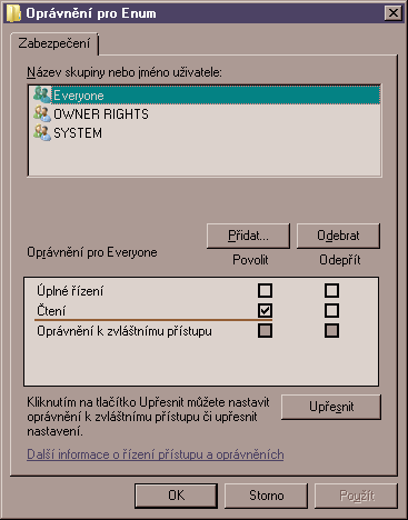

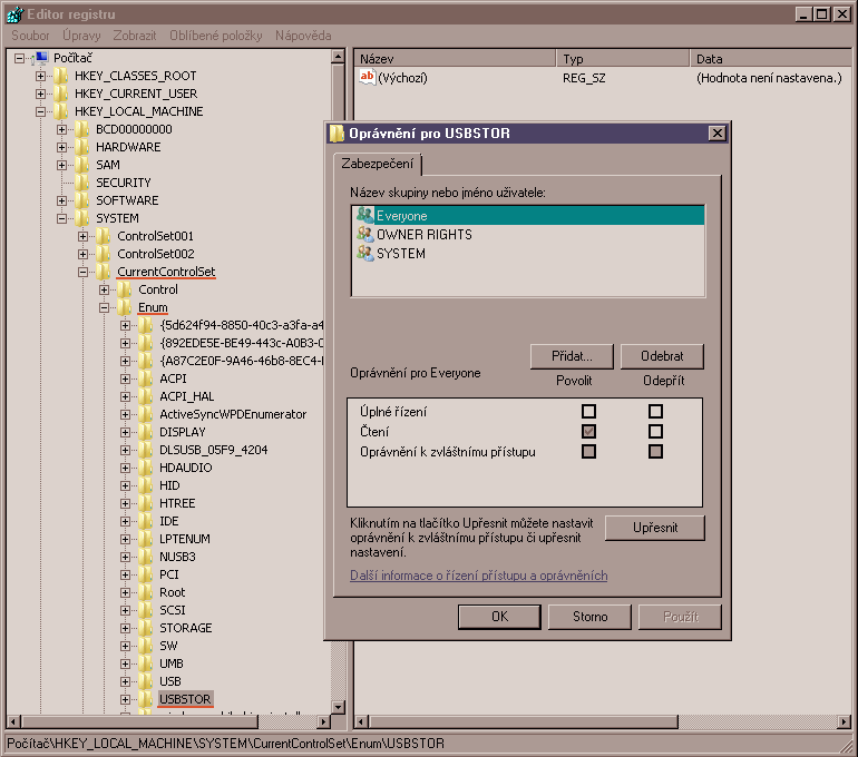

pod ním u položky enum má plná práva jen systém, na uživatele zbývá jen univerzální everyone s právy čtení.
a stejně to zdědí usb (komunikační a storage) zařízení.
máš to tak?
