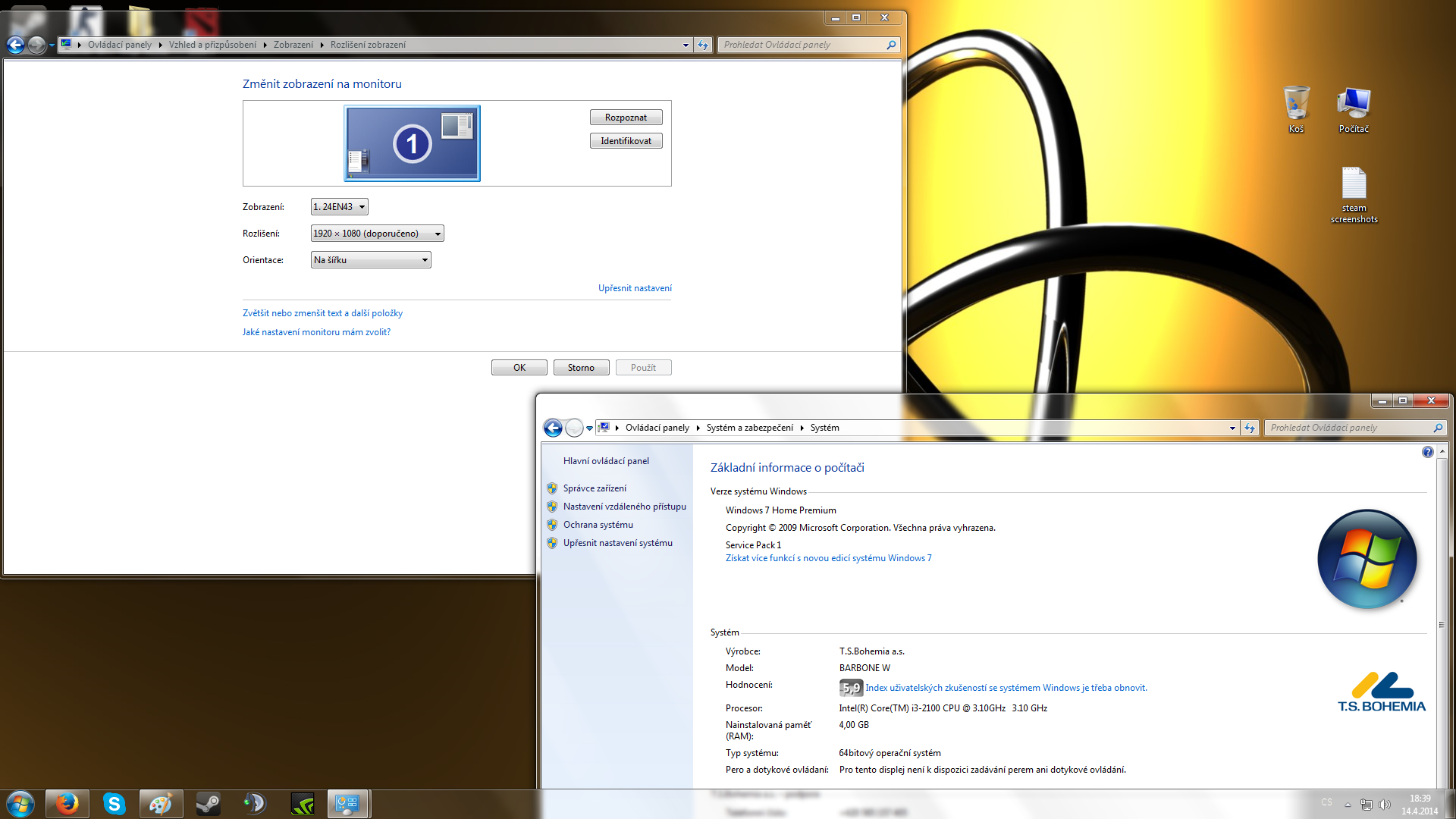

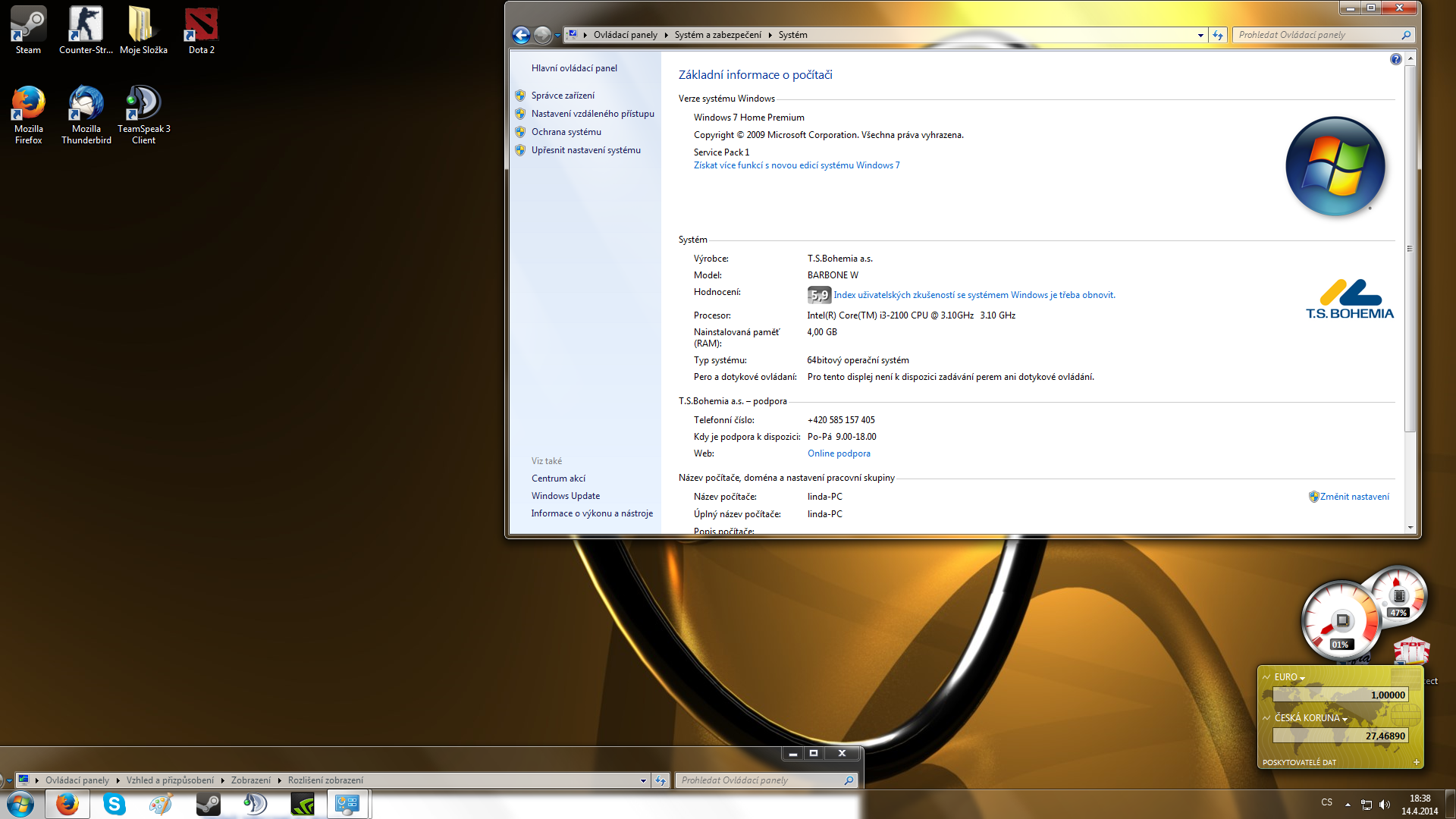

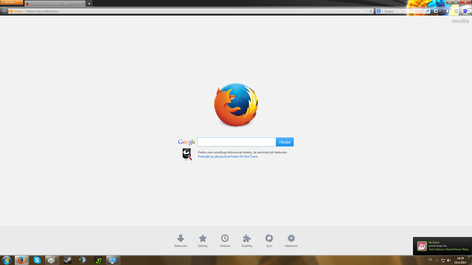

Zdravím. Před pár dny jsem si koupil nový monitor LG 24EN43VQ-B. Když jsem ho zapojil poprvé všechno bezchybně fungovalo. Včera když jsem hrál hru mi počítač zamrznul. Nejsem žádný počítačový expert tak jsem zkusil jen Ctrl+Alt+Dlt, Alt+F4. Počítač ani po jedné hodině nereagoval a tak jsem ho natvrdo vypnul. Od té doby mám na dolní části monitoru černej pruh, do kterého se nedá vjet myší a nahoře mi místo přebývá takže do horní částí se dá zajet myší až za okraj obrazovky. Taky když maximalizuji okno prohlížeče (nebo kterékoli jiné aplikace), karty v prohlížeči zmizí. Zkoušel jsem se dívat i na přibalený elektronický návod ale tam o takovém problému nepíšou. Všechna další rozlišení fungujou kromě 1920x1080 kde se černý pruh zobrazuje. Snímkový kmitočet: 60 Hz, procesor: Intel core i3, 3.10 GHz, grafická karta: NVIDIA GeForce GT 430 2,8 GB

Tie obrazky som nepochopil.
