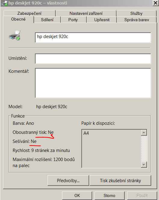

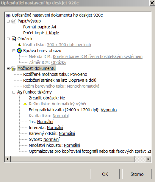

V okně před tiskem se to nedá nakonfigurovat (přiložím obrázek)
Oboustraný tisk ---- mechanicky --vitiskne sudé stránky -- otočím mechanicky -- vytiskne liché stránky

Ten ovladač je základní a jiný není. Nic s tím neuděláte. Co vám brání vytisknout nejprve liché a potom sudé stránky? To přece umí jak Word, tak třeba Adobe Reader.
