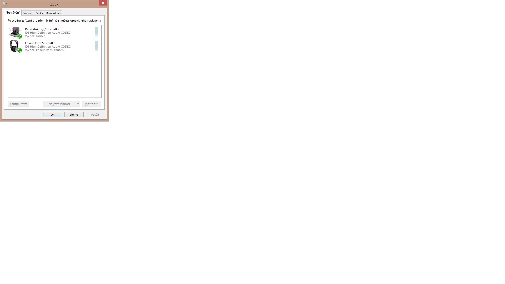

přeinstalovával jsem Windows u mého notebooku a narazil jsem na jeden problém. Jakmile propojím počítač s TV přes HDMI, nejede mi zvuk na tv, ale stále pouze v reproduktorech na notebooku. Nevím, jak to řešit (hledal jsem řešení několik hodin, bezvýsledně). Ovladače mám všechny, které by se toho mohly týkat (na obě grafické karty, chipset i IDT High Definition (HD) Audio Driver). Koukal jsem se do Správce zařízení, vše nainstalováno a vše je aktuální. V ovládacích panelech, v sekci "zvuk", se mi v záložce "Přehrávání" zobrazují jen dvě možnosti - "Interní reproduktory" a "Komunikace sluchátka". Možnost HDMI tam není. Nevím si s tím rady.

- Zkosel jsi nastavit, tu TV jako vychozi? (pro aktivovani ikonky, jeli zamaskovana aktivuj ATIHDMI…

To je právě problém - já tam tu TV po připojení vůbec nevidím. ATI HDMI OUTPUT aktivuji jak? Grafick…

Asi by som tam v tom okne ako ukazuje Coco - zaškrtol tie voľby: Show disabled, disconnected devices…

To jsem udělal - nevedlo to ale k ničemu.

- Zkosel jsi nastavit, tu TV jako vychozi? (pro aktivovani ikonky, jeli zamaskovana aktivuj ATIHDMI OUTPUT, mas-li AMD)
- V BIOSe jsi nic v nastaveni AUDIO, realtek nenastavoval?
- Pripojenim Audio optickym kablem s/pdif, by byla take moznost.
[img=http://digitalpbk.com/media/up/hdmi-sound-enable-on-tv-not-laptop.png]http://digitalpbk.com/media/up/hdmi-sound-enable-o n-tv-not-laptop.png[/img][img=http://www.mediasmartserver.net/blog/wp-content/uploads/2010/02/Sound-HDMI.jpg]http://www.mediasmartserver.net/blog/wp-content/up loads/2010/02/Sound-HDMI.jpg[/img]
To je právě problém - já tam tu TV po připojení vůbec nevidím. ATI HDMI OUTPUT aktivuji jak? Grafické karty jsou v tom NTB dvě, jedna integrovaná (INTEL HD GRAPHICS 4000 - ta má podle mě na starosti HDMI, protože při instalaci ovladače se nainstaloval i ovladač Intel(R) Display Audio) a AMD Radeon HD 8750M - jsou nastaveny tak, že se podle požadavků přepínají.
Asi by som tam v tom okne ako ukazuje Coco - zaškrtol tie voľby: Show disabled, disconnected devices...

Ahoj, tak tenhle problém důvěrně znám. Mám HP ProBook 450,procesor Intel(R) Core(TM) i3-3120M CPU, grafika Intel HD 4000, win 8.1
x64. Zvuk IDT High Definition Audio Codec. Prvních pár týdnů fungovalo HDMI připojení k TV (Sony Bravia) naprosto bez závad. Pak se jednoho dne ProBook aktualizoval a od té doby neměl HDMI zvuk. Směšovač ho, ale už také ani nenabíel. Nabízel jen reproduktory/sluchátka a ,,viděl,, jen zdířku jack3,5. Zvukové ovladače byly při tom aktualizované. Mordoval jsem se s tím půl roku a nikdo nic nevěděl, nakonec jsem si koupil audio kabel. Stejně mě to, ale žralo, tak jsem potupně zavolal do HP (Probook byl v záruce) a podle nich jsem musel přeinstalovat celý BIOS a
Intel Video Driver and Control Panel. A hle, povedlo se. Pokud ti to stále ješte nejede a máš tam stejnou grafiku a procesor tak ti mohu poslat oba přeinstalační soubory. Mělo by to pomoct.
