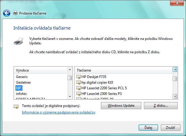

podla googla VRAJ pod W764 funguje s ovladacmi na: HP LaserJet 1100
Tak daj rovno link na ten ovládač.
chapem ze je to tazke najst v googli, odhliadnuc od toho, ze ho W7 maju v sebe.

ja to vo w7 mam, sice pod menom hp laserjet1000 family, ale mam...
AAAALE len VRAJ to funguje, aj to nie vsetkym, takze neviem ci to povodnemu pytajucemu sa pomoze. Zas, za pokus nic neda...
No rozhodne sa na ňu 1100 bohovsky podobá. Tak prečo nie..

Nechcem ti kaziť radosť, tvoja tlačiareň má USB port, že ? HP LJ1100 len paralelný.
