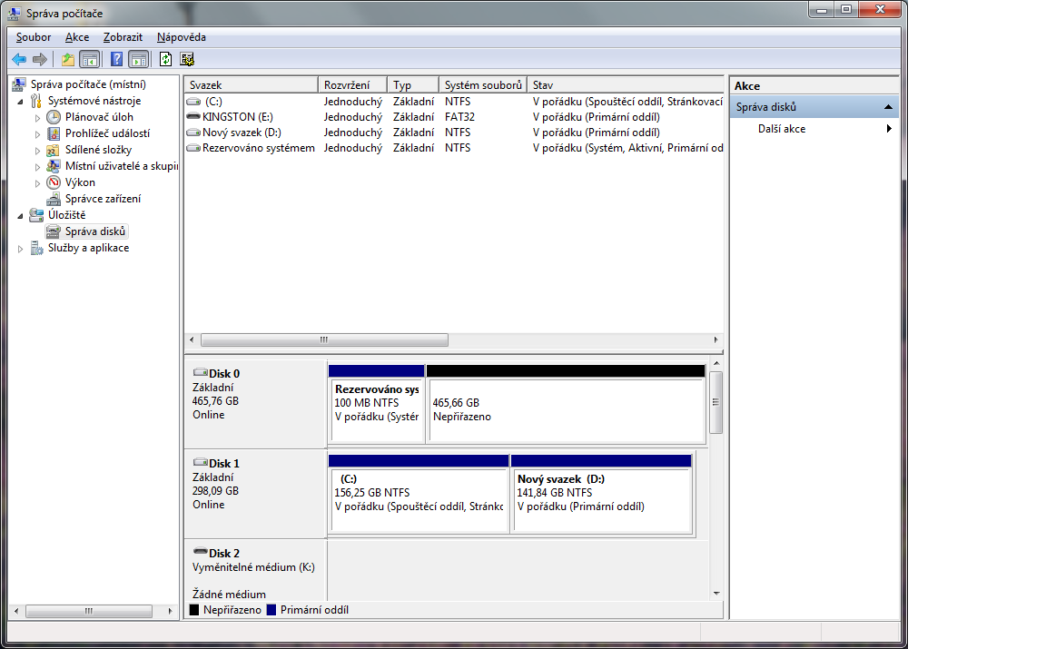

Pred nekolika dny jsem preinstalovaval OS (Win7 HE 64bit),kde jsem vsechny HDD(Seagate 320+WD Green 500) formatoval a OS na jeden nainstaloval..
WD jsem nechal prazdny ze ho budu mit na data a zalohu..Na Seagate jsem udella particii kde jsem nainstaloval OS,zbytek jsem nechal take na data..
Prisel jsem s napadem,ze WD vubec pouzivat v PC nebudu,ale po vytazeni z PC mi hlasi POST,ze neni disk,particie s OS..Pri spravovani disku jsem zistil,ze OS je nainstalovan na Seagate,bohuzel nejaka cast rezervovana systemem (cca 100MB) je na WD,cili kdyz vytahnu WD nejde nic stejne jak kdyz nezapojim Seagate..
Lze prosim Vas tohle nejak vyresit bez preinstalce?

Obrázok zo Správy diskov by nebol?

No a pročs instaloval do sekundárního disku? Ta stomegová partišna je loader OS a je jí jedno, kde s…

To je prave ono,ze neinstaloval...Vybral jsem mensi HDD na instalaci OS,pak jen pokracoval "dle obra…

V Biose je nastavené poradie bootovania ako, há? Inak toto som už riešil a vyriešil bez preinštalov…

Dekuji za pomoc,urcite skusim a prostuduji.. Jen doplnim,ja v BIOSe nastavil pred instalaci HDD na…

Pokud má ale systém na jiném fyzickém disku, je mu to šit platné. Odpojit sekundární disk, přeinstal…

Tiež som mal systém na úplne inom fyzickom disku... Nečítal si ten môj odkaz, že?

Ale četl. Když je systém jinde, po odebrání "jinde" není do čeho bootovat. Co chápu blbě?

"Magic command": :-) bcdboot c:\Windows /s C:. Premiestniš BCD na správny disk, partišnu pred tým na…

::) Ten příkaz překopíruje celý systém včetně práv na cílový (jiný) fyzický disk do zvolené partišny…

Ne-e,mozna jsem to spatne napsal,ale OS,vcetne partisiny dat je na disku ktery v PC zustane..Rezerva…

Nie, prečítaj si to ešte raz... Je to presne naopak, systém má (aj ja som mal) na jednom disku, ktor…

Špatně jsem pochopil dotaz. Máš pravdu a já se kaju.

pme Mockrat Ti dekuji,pomohlo to hned na 1x a bez jakykoliv ujmy... Supr...Díky! poslední
