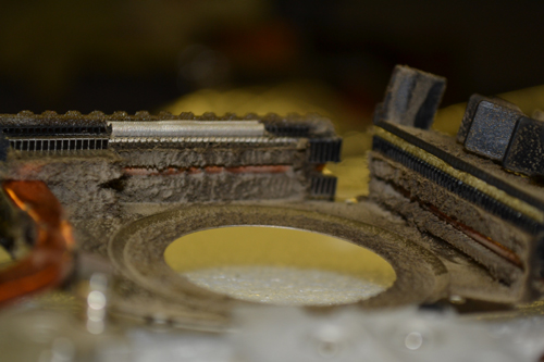

Tie 4 šroubky sú len jeho kryt, ktorý by mal ich vybratím ísť dole. Tým by sa ti mal sprístupniť priestor medzi ventilátorom a medenými rebrami chladiča, kde sa prach zbiera.
Nemusíš to ani otvárať (na tie šroubky treba veľmi jemný skrutkovač) , fúkni z druhej strany, aby to vyletelo cez vetrák von. Keď sa pozrieš z boku, mala by si vidieť svetlo.
[http://pc.poradna.net/file/view/18183-m1132003-jpg   ]
Tak jsem nakonec sundala to celé i s tím měděným, bylo tam prachu celkem málo, spíš byl přilepený na tom větráčku.
No ale že mi noťas vůbec funguje je teď největší překvapení - nějaké lepivé hmoty, co dřív měly tvar čtverce, jsou už věkem "trochu" zpracované, byl div, že jsem to vůbec dokázala slepit zpátky...
Teplota myslím trošku spadla, hry vyzkouším za chvilku... Díky za rady :) Sama od sebe bych si na to netroufla.
