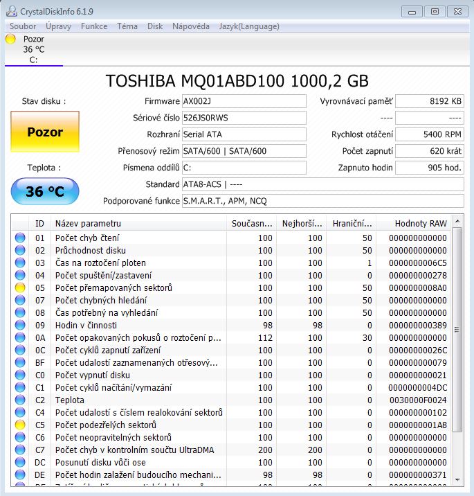

tak crystal sem už pustil, nějaké chyby tam sou (v příloze), kontrola disku mi nějak nejede, při startu se nic nespustí, normálně nabootuje....
Hezký den,
tak dle výsledků:
- Počet přemapovaných sektorů = 8A0 t.j 2208
- Počet podezřelých sektorů = 1A8 t.j. 424
odpovídá stavu, kdy rychle zálohuji a měním HDD.
jak píše feri: chyby 05 a c5 jsou pro disk kritické - zachránit data a disk vyhodit.
