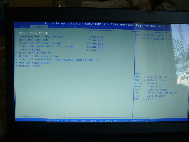

Dobrý den. Notebook Asus K55sv,v záruce byl v servisu,byla provedena výměna základní desky. Posílal jsem ho bez HDD,který na jiném pc funguje.Ntb přišel opravený,ale po vložení HDD nejde spustit nic,pouze BIOS.HDD je v Biosu vidět,ale nemám nikde možnost spistit alespoň bootování.Ani z HDD,ani z CD. Máte někdo tušení,kde je zakopanej pes? Díky za každou radu. Win 7 64bit.

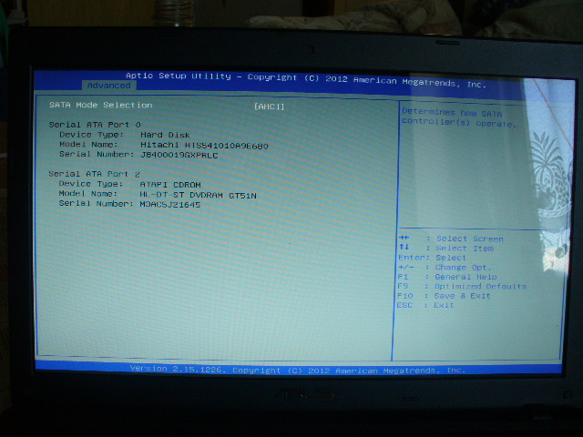

Nejak nejdou přiložit obrázky. V biosu,v Advanced je vidět. Model,typ,serial. Ale nenabízí mi to boo…

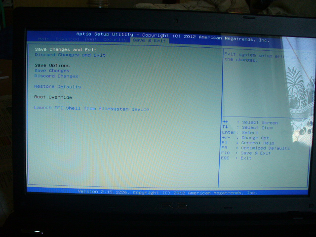

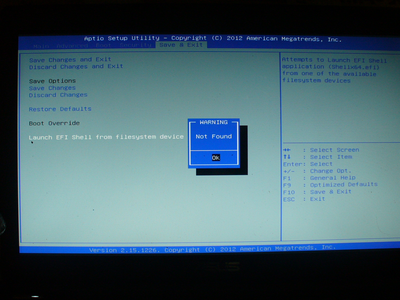

"EFI boot" alebo "UEFI boot" nikde není. Jen to Launch EFI Shell, ale tam nic nastavit nejde. Skusím…

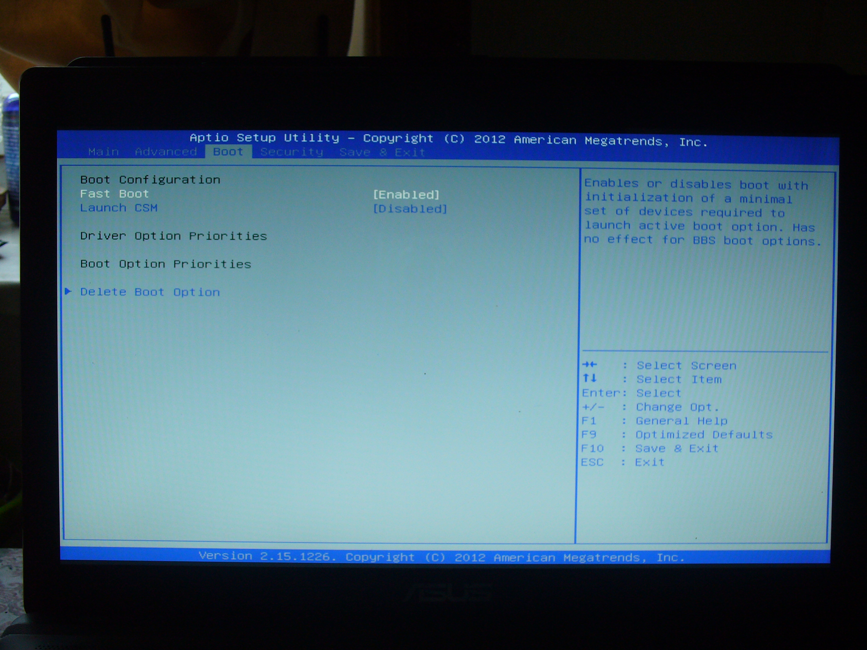

Zkus ještě z 1.obrázku: 1. zakázat fast boot 2. delete boot option (mohlo by to pak nabídnout nové p…

Disk sice je zdetekovany ale nemas ho v boot options, co moze byt sposobene bud tym ze pre AHCI je extra OPROM (skus prenastavit SATA mode na IDE), alebo mas tam nieco blbo zapojene a komunikacia s diskom (citanie sektora 0 apod sa nepodari), alebo je vadny samotny disk (citanie sektora 0 apod sa nepodari).
P.S. este sa pohraj s nastavenim UEFI boot, fast boot apod ak to tam najdes. Ptz tvoje Win mohli byt nainstalene v UEFI mode a potom ostal bootzaznam v starej doske. Novy bootzaznam sa da nejak z instalacky spravnych Win volbou opravit bootovanie, alebo tak nejak.

V BIOSu v sekci "Boot" zapnete polozku "Launch CSM" dale v sekci "Security" vypnete polozku "Secure Boot Control".
Nasledne lze bootovani nastavet klavesou ESC ihned po zapnuti NB.

Tymto sposobom ale bootujes v normalnom mode a ne UEFI mode. Ty mas ale GPT tabulku oddielov, co sa v normalnom mode obsluhovat neda, takze s tym podla mna bude problem. Ak ziaden problem nemas tak OK tie Win si tam mal teda nainstalene hodne divne (to tam instaloval kto?)
Spravne riesenie by bolo nabootovat instalacku v UEFI mode a obnovit UEFI boot zaznam, co som aj 3x pisal (pisal som aj ze mas pohrat s UEFI bootom a ne UEFi bootom, stacilo keby si si to dal do google a vedel by si jake nastavenia s tym suvisia. My ti na obrazovku nevidime ze si mal vypnute CSM).
