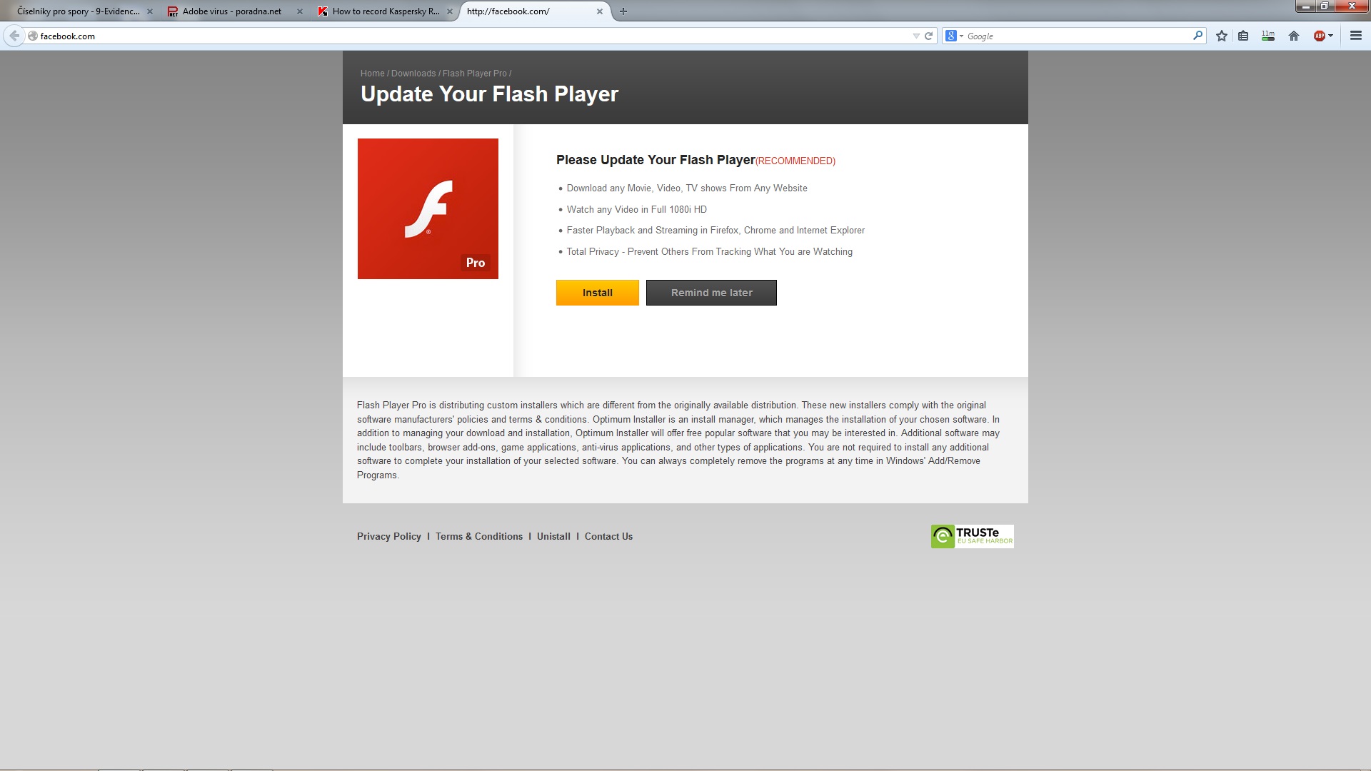

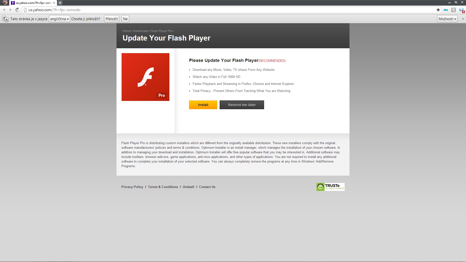

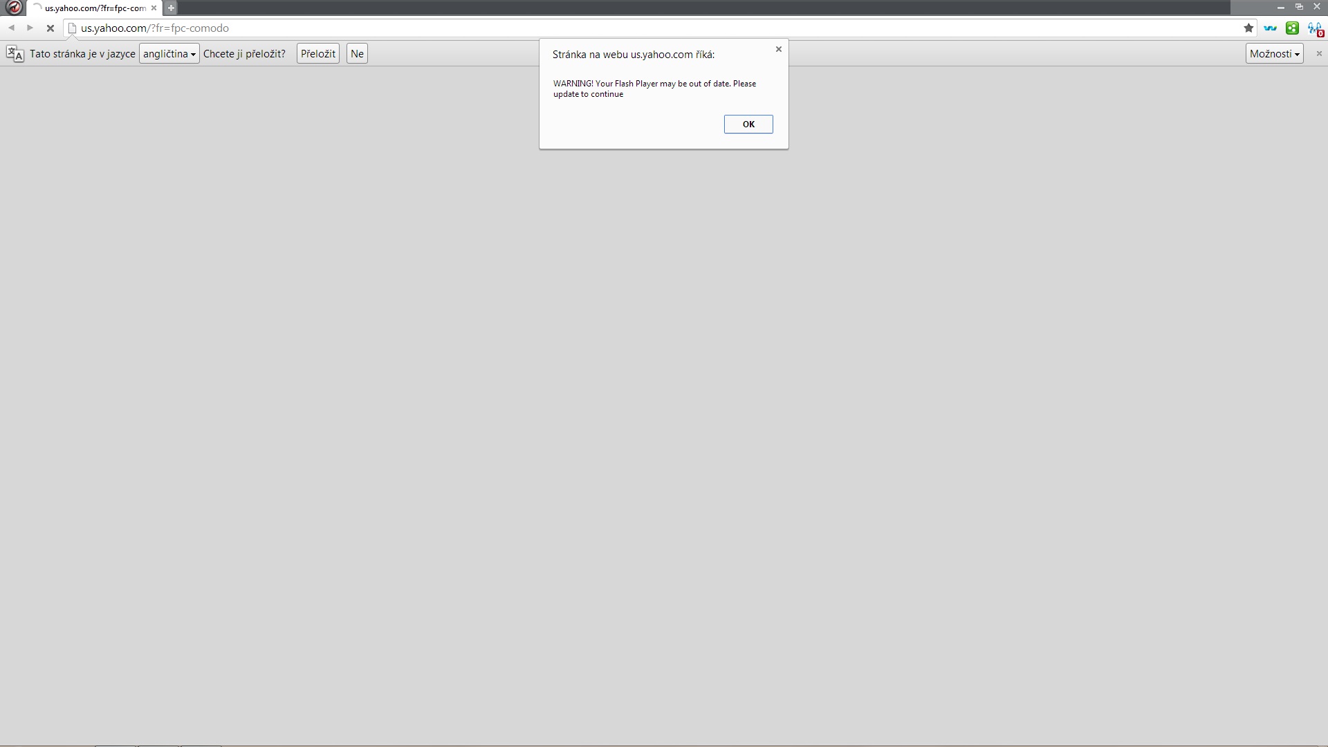

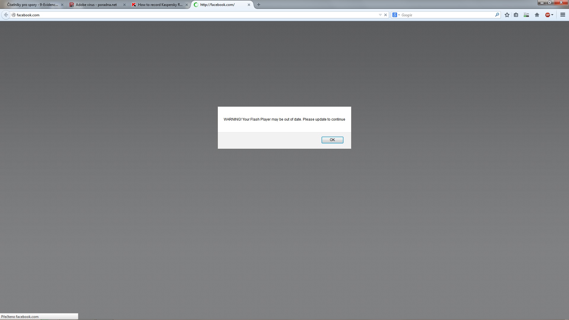

Našel jsem to všude na internetu, že se jedná o malware (tedy ne virus). Připojím dva obrázky.... Na…

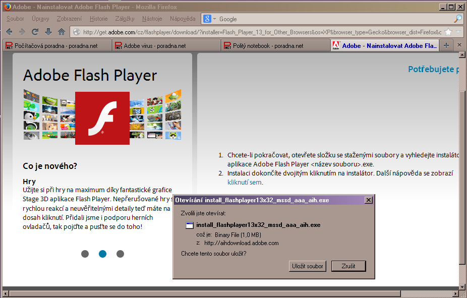

netuším kde na co klikáš - dowload instalačky flashplayeru vypadá takto: http://pc.poradna.net/file/…
lední brtník 01.05.2014 23:52
Ano ten soubor byl detekován jako škodlivý, který zachycuje uživatelská hesla a byl vymazán. Comodo…

Je toho plný net, zadařilo se. "warning! your flash player may be out of date"

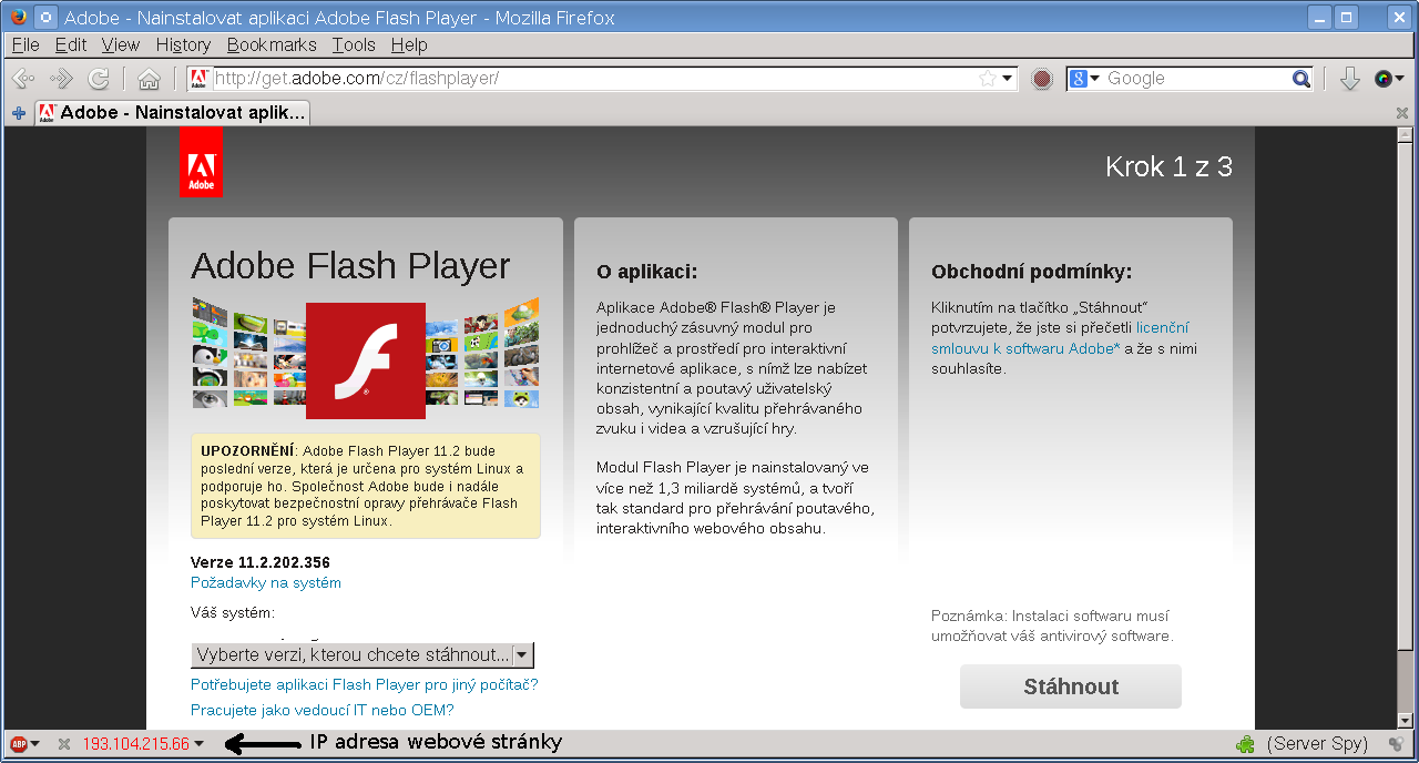

Adobe Flash Player není virus, i když by se za systémové nároky, nedotaženost a laxní bezpečnost mož…
ms 02.05.2014 00:22

koukám na ty screeny - jak ti může update flashplayeru nabízet stránka z facebooku? dokonce podvržen…
lední brtník 02.05.2014 00:32

Adobe flash player: IP: 193.104.215.66 - stačí kontrolovat, zda adresa odpovídá skutečnosti.
Pozn.: Stránky jsou podvržené, stáhl jste úspěšně malware. Rybáři asi budou mít žně. Viz obr.
koukám na ty screeny - jak ti může update flashplayeru nabízet stránka z facebooku? dokonce podvržená, s atrapou vzhledu adobe?
prolez doplňky v prohlížečích, co se ti to spouští.
zkontroluj si čistý soubor hosts, bez přesměrování.
škodlivou přesměrovávací proxy-připojení bych nečekal, ale prohlížeč comodo není antivir, takže kontroluj též.
