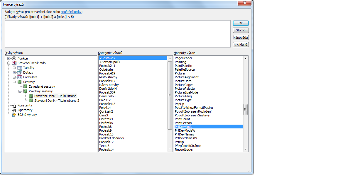

Nicméně mě zajímá hodnota Duplex - tedy nastavení oboustranného tisku.
Mám ve formuláři vytvoření tlačítko - tímto tlačítkem chci vytisknout Titulní stranu - oboustranně. Další tlačítko bych nastavil pro další listy, proto jsem to nezmiňoval neboť jsem myslel, že existuje nějaký SQL kód pro nastavení oboustranného tisku (což dle výše uvedeného odkazu asi existuje).
Nicméně mám nastavené Marko pro tisk titulní strany. Nicméně asi je možnost nadefinovat v tomto Makru "Výraz" u řádku "Podmínka Where", kde složkou "Reports - Všechny Sestavy" naleznu konkrétní Sestavu "Titulní strana" (kterou jsem vytvořil) a pro celou sestavu mohu měnit nastavení "Hodnotou" PrtDevMode.
Jenže pak už nevím co dál. Po kliknutí na tuto hnotu se mi do tvůrce výrazu opíše daná hodnota, ale nevím jak správně doplnit či specifikovat Duplex = 1, abych celou sestavu měl nastevenou pod tlačítkem a rovnou tiskla oboustranně.

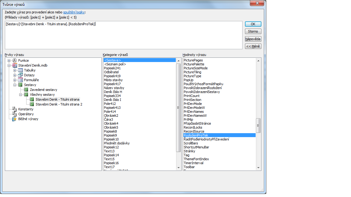

Teď mezitím, co píšu tento status, tak jsem koukal do funkcí v Access 2010 je tam dokonce výraz [RozloženíProTisk]. Ale opět jsem nikde nevygoogloval co mám nastavit za výraz (obrázek 2). Jestli má se výraz rovnat 5 či jakou hodnotu pro oboustranný tisk zvolit.

Popř. Můžeš mi poradit step by step jak nastavit to tlačítko "Na jedno tlačítko spusť za sebou 2 sestavy, jednu nastav, aby se tiskla oboustranně a druhou jednostranně" ...
