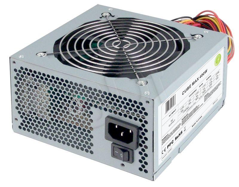

A co s tím?! Tak ta polská vejce, nebo co to je, reklamujte.

Buď rád, že nefunguje, pokud si koupil zdroj co je na obrázku, tak ho vrať a kup si nějaký pořádný.…

to až tak na tom je zle? kupil som ho v normal pc servise a je to pre starši stroj .

Možnost je, například použitím propojky a zapnutím. Co vlastně nefunguje? I shit by měl aspoň chvíli…

Zdroj nereaguje na zapnutie. Viem, že je to poľská sr...a ale budiš

Tos toho napsal. Ty dráty z něj někam vedou?

Zapojil som to tak ako to bolo na starom zdroji. Môže byť chyba v zlom zapojení ?

Netuším, jak jsi to zapojil ani kam. To něco přestalo fungovat a rozhodl ses, že to je zdrojem? Zapn…

v starom mi zhorela poistka ... proste v jedno pekne rano strelil... kupil som nový ... mam taky poc…

Když nemáš kousek drátku, reklamuj.

Pojistky se dají dokonce i koupit, pokud to ovšem pojistka byla. A na základě čeho byl diagnostiková…

ehm... no tak pokud zdroj střelil, tak je evidentně vadný. Otázka je, co všechno vzal sebou...

Ano, špatně jsem to napsal. Je otázka, zda ten původní zdroj to vzdal a možná odpálil i něco jiného,…

Povodný zdroj fungoval 7 rokov a od kupi bol zapečatený bez zásahov ... bojím sa že zobral zo sebou… poslední

To že starý zdroj střelil, se mohlo promítnout i dál do PC, takže klidně může být tenhle zdroj dobrý…

Takže pojdem ho reklamovat a Vám chcem podakovať za obetovaný čas. Tú paródiu na zdroj nereklamuj,…

Ten zdroj mohl sebou vzít i něco dalšího (deska, cpu, ram). Jsi si jistý, že byl vadný jenom ten zdr…

v starom mi zhorela poistka ... proste v jedno pekne rano strelil... kupil som nový ... mam taky pocit že v zapojení nie je čo pokazit. Vami spominanú možnosť som neskusil nakoľko nemám k tomu prostriedky. Takže pojdem ho reklamovat a Vám chcem podakovať za obetovaný čas. Pekny večer
Ano, špatně jsem to napsal. Je otázka, zda ten původní zdroj to vzdal a možná odpálil i něco jiného, nebo je něco špatného v HW a zdroj neměl funkční jištění, nebo se v tom dotyčný hrabal a náhodou něco zkratoval a původní zdroj neměl funkční jištění, nebo...
To že starý zdroj střelil, se mohlo promítnout i dál do PC, takže klidně může být tenhle zdroj dobrý a v háji základní deska.
Odpoj zdroj od desky (oba konektory, dvacetičtyřpinový a čtyřpinový), nechej zapojený jen harddisk a CD, kvůli zátěži. Vezmi si kousek drátu, odizoluj konce a najdi na největším konektoru zdroje zelený drát. Spoj zelený drát se sousedním černým a sleduj, jestli se roztočí větrák ve zdroji, případně rozběhne harddisk (poznáš sluchem). Pokud ano, je zdroj dobrý.
Tú paródiu na zdroj nereklamuj, ale vráť!
Ten zdroj mohl sebou vzít i něco dalšího (deska, cpu, ram). Jsi si jistý, že byl vadný jenom ten zdroj? Zkus si půjčit nějaký jiný, ať máš potvrzeno, že to je zdrojem.
