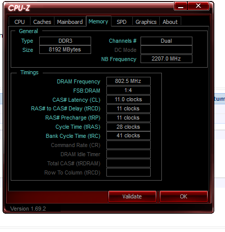

A to si zistil jak? V CPU-Z je u pamati uvedene co?
CPU-Z ukazuje toto

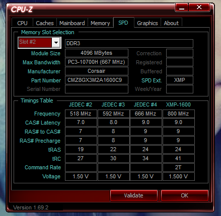

A na karte SPD je co?
Podla vyrobcu je v SPD ulozene ze to su 1333 RAM s CL9, co logicky sposobi ze pri 1600 sa pouzije CL 11. V skutocnosti by si si to mal na 1600 CL9 nastavit sam v BIOSe, vyrobca pise ze to je tested. Ale neulozil to do SPD (asi mal na to nejaky dovod, trebars to asi moc tested nebude a pripadne to vobec fungovat nemusi)
P.S. alebo si zapni XMP v BIOSe.

Jinak v SPD je toto
Rozdíl mezi 1600 a 1333 MHz je velmi malý. Mezi CL 9 a 11 je ale ještě o dost menší.
Pokud ale po tom moc toužíš, tak si zkus v BIOSu zapnout XMP.
Tak v SPD je to spravne ale nemas povolene asi v BIOSe XMP.
Ked si das v BIOSe "by SPD" tak to zrejme pojde na 1333 CL9, co je ale horsie jak to co mas teraz. Ked povolis v BIOSe XMP tak by to malo nastavit 1600 CL9

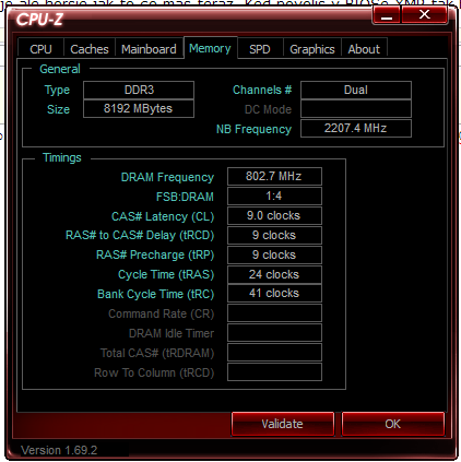

No byl jsem v BIOSu a v položce timinig control jsem přepsal hodnoty z 11-11-11-28 na oněch 9-9-9-24 na 1600mhz. Nic jiného jsem neměnil a nechal to auto. Nic o XMP jsem tam neviděl. Je to dobré ?
Je to dobré..

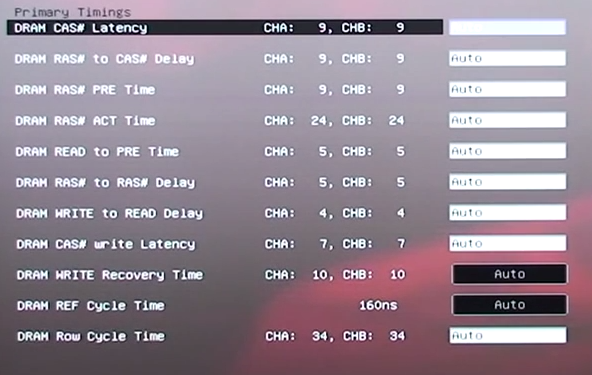

Ide mi o to ze tych hodnot casovani je viac, nielen 4cisla. Preto sa pytam co presne si tam nastavil, ci to bolo nejake jedno nastavenie alebo co. Mozes skusit nastavit v BIOSe "by SPD" ak to tam mas ze ci nahodou nastavi 1600 CL9, ked nie tak to nechaj takto jak si to nastavil rucne.

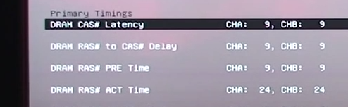

Nastavil jsem tyto 4 hodnoty.. původně tam bylo těch 11-11-11-28
nic dál jsem nedělal.

No to je logicke ale otazka je ze co "dal" tam este je okrem toho :)
Upozorňuji, že obrázek je pouze informativní, co se týče údajů. Je to z internetu a ne z mého PC. Ale je to stejný BIOS a stejné možnosti nastavení. Já tedy změnil první 4 řádky.. čily jsem AUTO přepsal na hodnoty. Vše dál jsem nechal na AUTO a nic jsem už neměnil.
