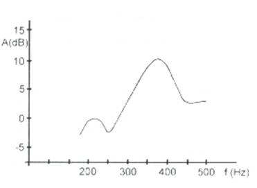

magnetofon ? si nekde vybílil technické museum ?
graf ? čeho ? statistického výskytu frekvencí za deset let ? století ?

Milej zlatej, Tvúj graf je typické zobrazení prenosové chrakteristiky nečeho. Toto nelze žádnym spúsobem získat ze zvukové nahrávky, z nahrávky lze maximáln získat limity, tedy stanovit frekvence které se tam vúbec nevyskytují. Príklad: frekvence pod x Hz a frekvence nad y KHz
Jinak ze záznamu nic jiného získat nelze, jenom výskyt a úroveň v jistém časove definovaném úseku. To jenom aby se neco vyjasnilo ze nejzákladnejších pojmú
Ty jsi včelař a chceš zjistit, jestli ti přežila matka?

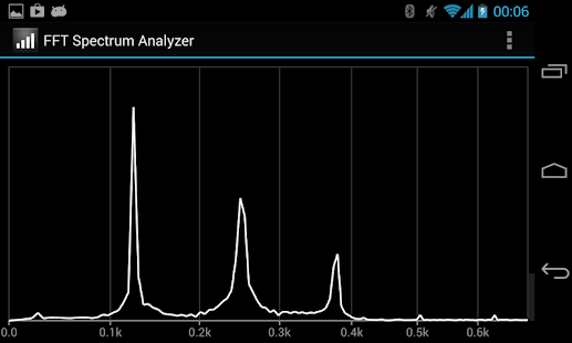

Nevím jak jsi pokročil, ale zahlédl jsem v jednom videu osciloskop na mobilu, tak mě napadlo, že by tam mohlo být i fft a zdá se že ano, dokonce zdarma...
![[https://lh5.ggpht.com/F8-AAVwhHJXUxZyre2ylqfc3MoaW Bqh3zLqpfPteLO9yQc80ArB0Z40PGhIQ5vkY7w=h310]](https://lh5.ggpht.com/F8-AAVwhHJXUxZyre2ylqfc3MoaWBqh3zLqpfPteLO9yQc80ArB0Z40PGhIQ5vkY7w=h310)
Takže pokud máš chytrý mobil, třeba by stačilo přijít s ním k úlu a hned vidíš co je u včel nového?
https://play.google.com/store/apps/details?id=com. xyz.fft
